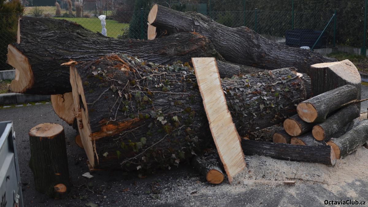

Lancelot Odesláno Květen 5, 2015 Sdílet Odesláno Květen 5, 2015 Právě uvažuji jestli opravit a nebo koupit nový, bohužel nemám moc čas a za měsíc a něco končí technická. U které právě ani nevím, co všechno jim bude vadit - podlaha je jasná, stejně jako ustřižená bočnice v pravé zadní části, ale jestli vadí to zdeformované zadní čelo. Vozík dostal nejvíce naprdel při vození dřeva - hlavně při nakládání a vykládání. Viz foto :D Cosby představu zatím nemám :( 0 Citovat Odkaz ke komentáři

Lancelot Odesláno Květen 7, 2015 Sdílet Odesláno Květen 7, 2015 Lancelot: na to ničení do lesa kupovat novej vozejk? :))) Není to trošku vyhazování peněz? ;) No to je fakt, teď o víkendu to budu řešit, jak dál. Má peněz dost :-) Kdyby něco,dej echo-díky Však na ty prachy potřebuji ten vozík, do auta se mi to nevejde :D Určitě, vedu tě v patrnosti. Taky jsem kupoval vozík jak za auto tak i za traktor do lesa, ale dávám si na něj pozor abych si jej nepoškodil. Za cca 4 roky používání v lese jsem rozbil pouze odrazku :) ! Ťuk, tuk na dřevo. Na tento jsem si dával taky bacha, ale při nakládání velkých špalků se člověk nějaké té odřenině nebo ohnuté bočnici nevyhne. Než se stěhovala ta velká hromada dříví co jsem zde postoval, tak byl ten vozík ještě docela ok. Každopádně odvozil toho dost a myslím, že jako takový se zaplatil. Nový stál 11 500 Kč, a co jsem teď koukal, tak za takovou cenu ho už asi neseženu. 0 Citovat Odkaz ke komentáři
