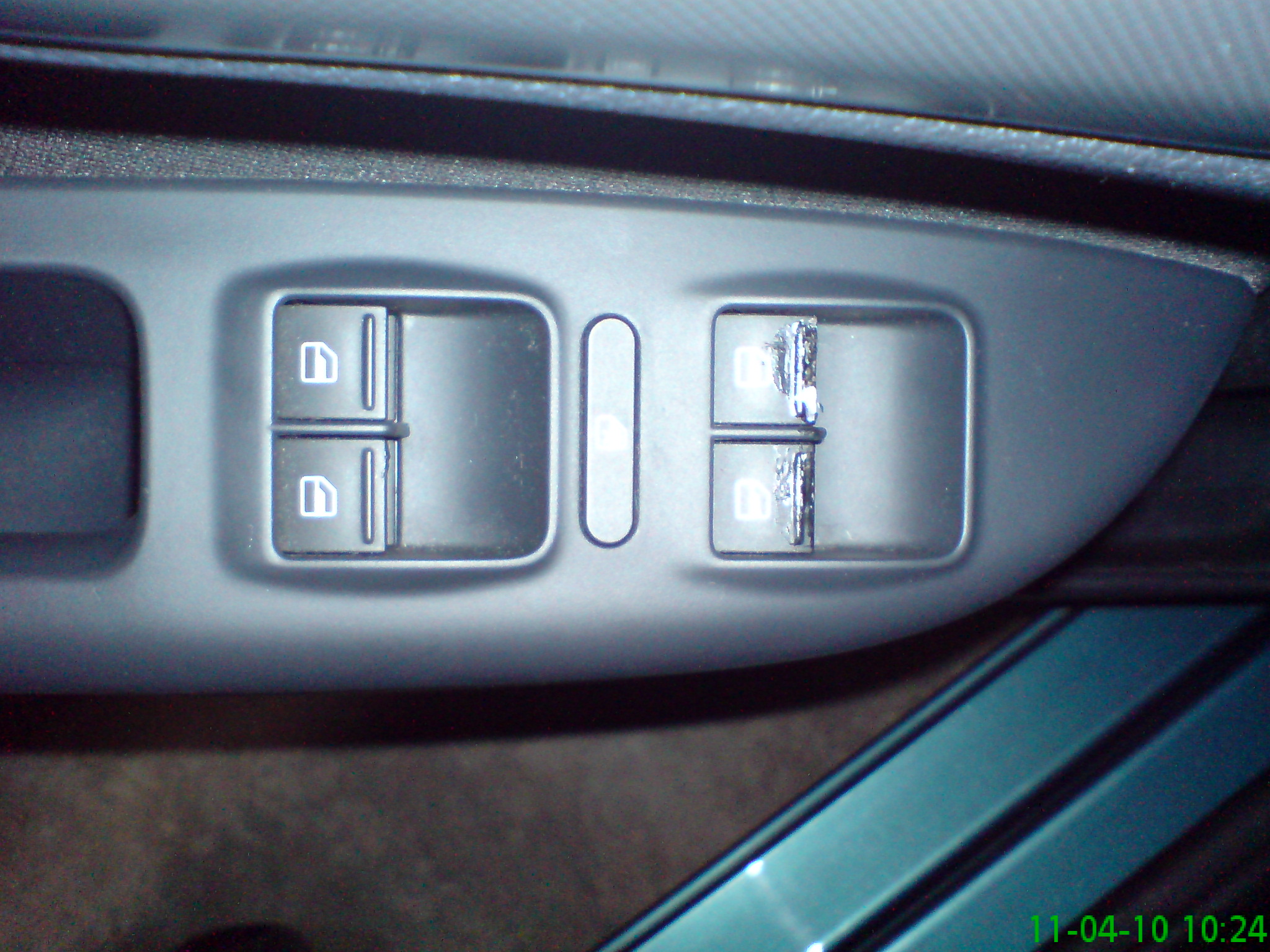

Vyřešil jste to někdo? Na SH k tomu je pár témat, že se ta guma někomu načala loupat, ale všechno končí tím, že vyměnit za jiná s nebo bez gumy. Uspokojivé řešení jak dolů s tou gumou jsem nenašel. Chci je nalakovat, předpokládám že na tu gumu základ nechytne resp. nehodlám to ani zkoušet.
Ani ředidlem C6000 to nejde - a to je sajrajt, který plasty spolehlivě leptá (dokonce se dá použít jako základ!)

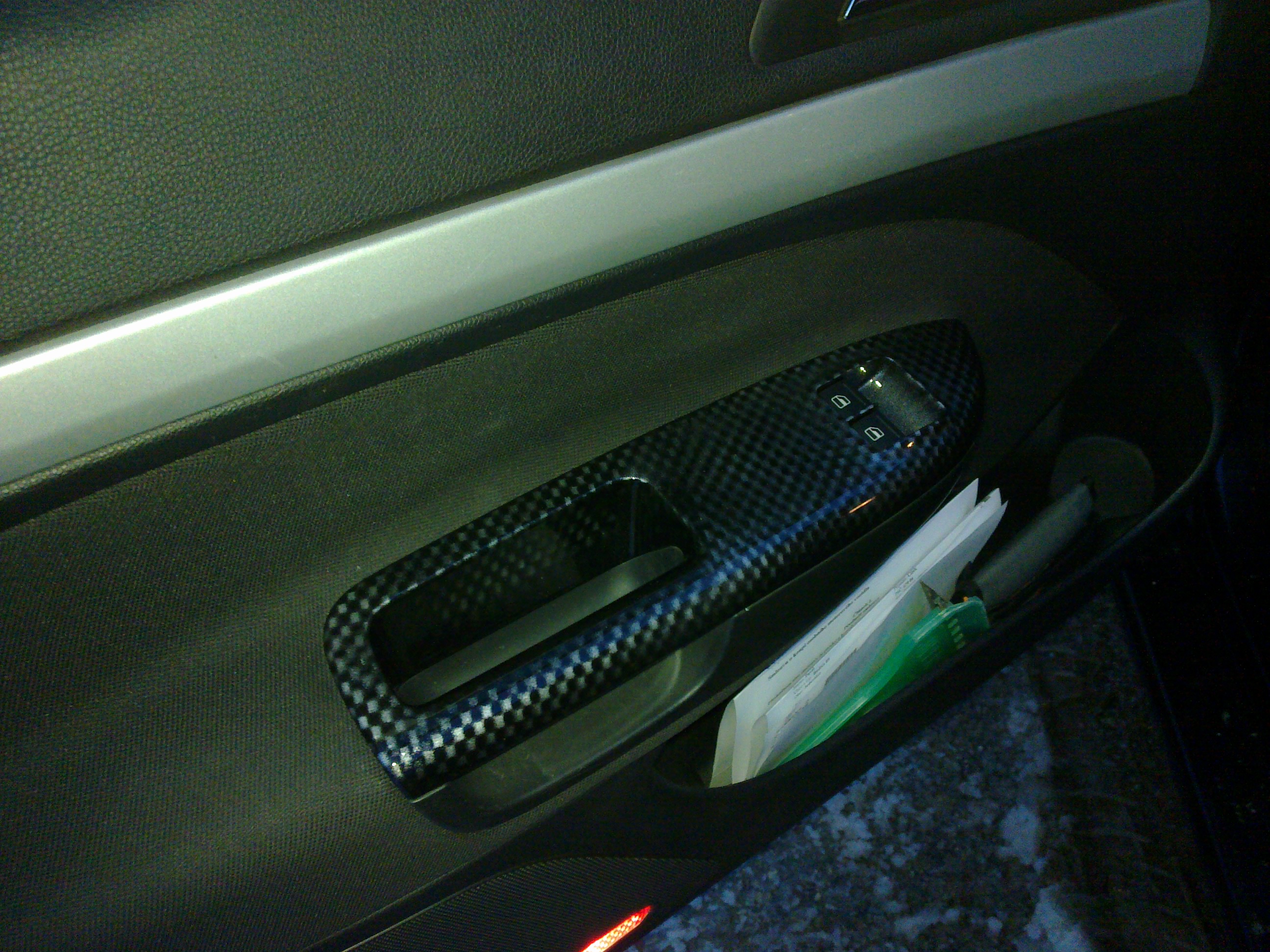

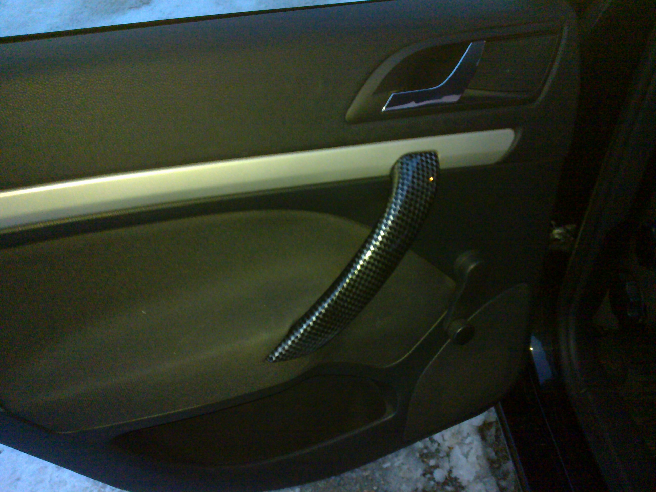

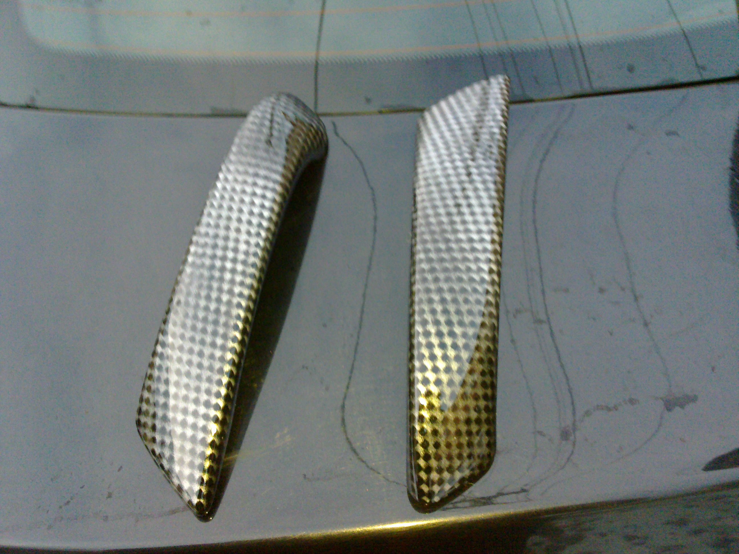

Předem děkuji za postřehy, namočil jsem do horké vody, nechal ohřát a pak to sice ne uplně samo ale mnohem lip sundal ;) . Následovalo vybroušení, základ na plasty, plnič vybrousit, černá matná, do toho stříbrnou styl karbonu a zalakovat. Popravdě byla fakt kosa tak sem se s tím mocka nepáral a výsledek není hůplně suprovej ale oproti tomu jak to vypadalo je to sto a jedna.

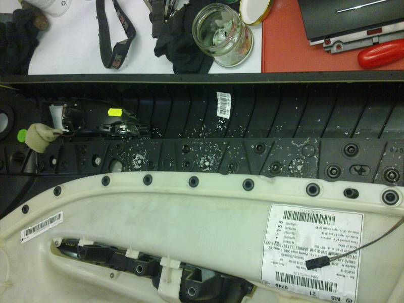

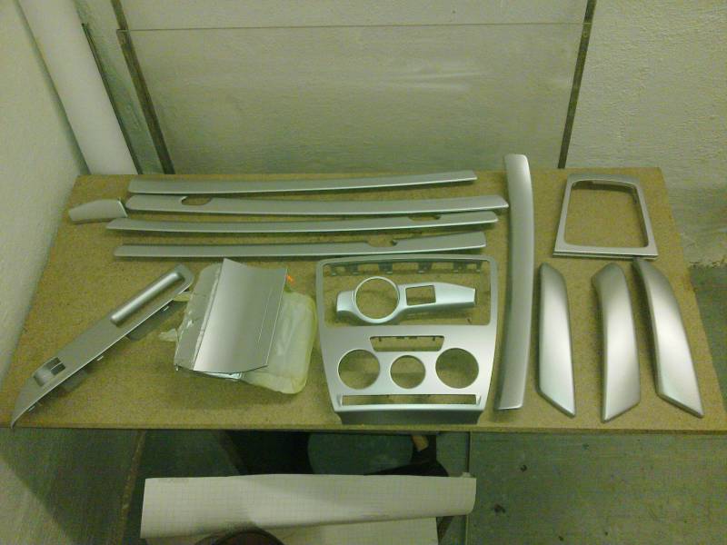

Tak panove po prvni nemoc podařené zimní rychlovce jsem se rozhodl z duvodu že jsem mel poškrabane okrasne lišty i lištu kolem spinače svetel k celkove rekonstrukci interierovych okrasnych list.
Meli ste samo pravdu ze ty madla za nic nestaly, snad toto bude mit lepsi krytiku. ;) nebejt vas tak si to tam necham a jezdim s tou hruzouuuu :) ne to ne, ani mne se to moc po namontovani nelibilo, bylo to lepsi nez ty oloupany madla ale k dokonalosti bylo daleko. Snad toto bude lepsi.

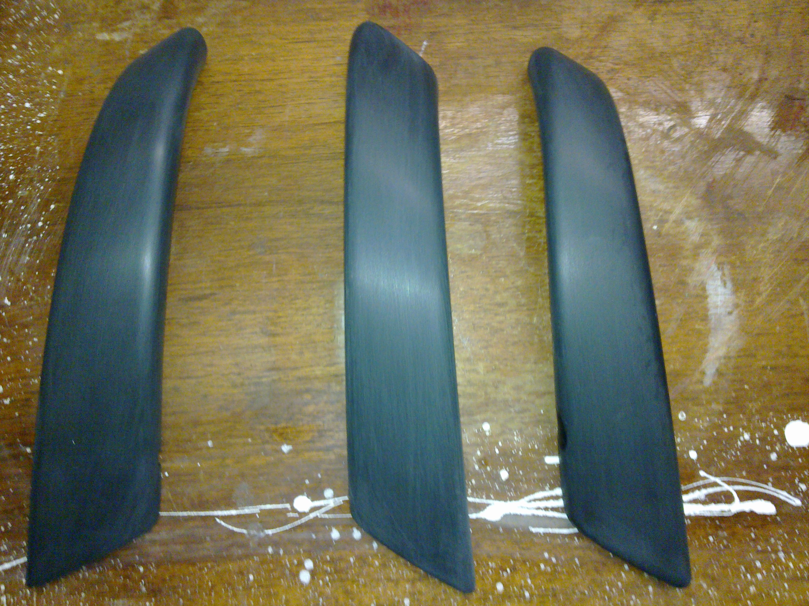

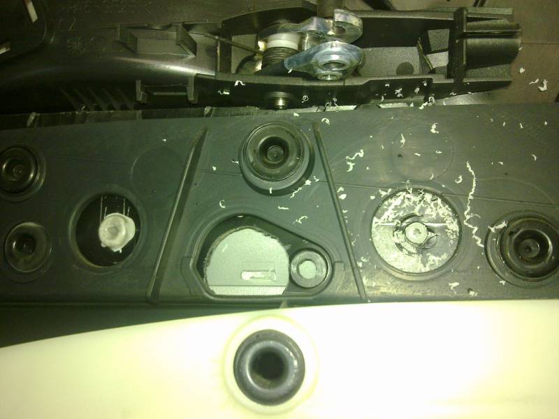

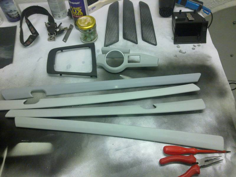

Foto: odvrtani list z bocniho tapecu, priprava na lakovani, a stribrna pred finalnim zalakovanim bezbarvym lakem.
Jen opatrne pri odvrtavani, radsi mene nez to prohucet, min a pak to odlomit kombinajdama at neprohulite ten plast.

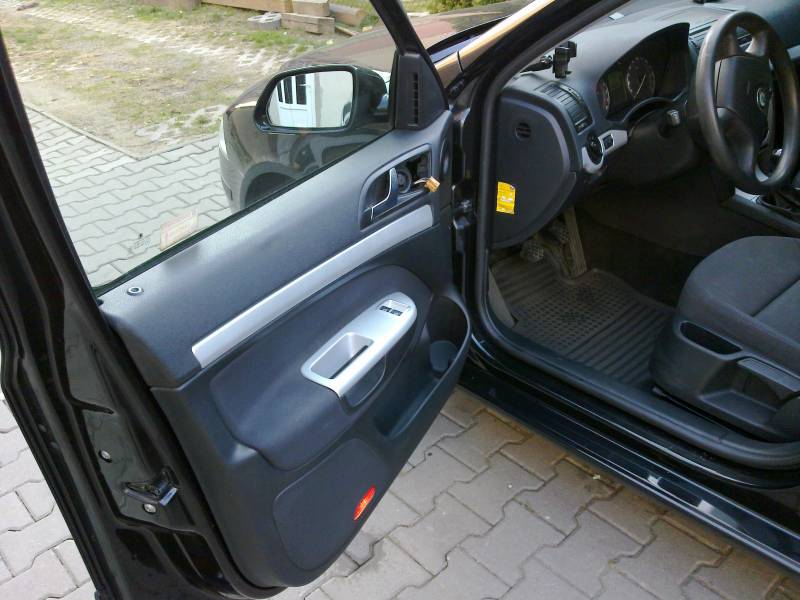

Tak vnitrek hotovej, foto k nahlednuti prikladam zde: myslim ze se to povedlo snad se vam to bude libit, uz chybi jen dat lišty do tapeců a pak honem do dveři a snad to bude všechno ok a bude to vypadat dobre. :)
