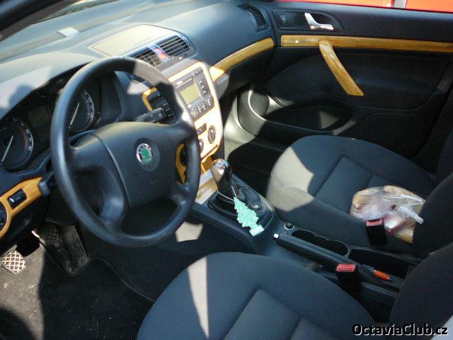

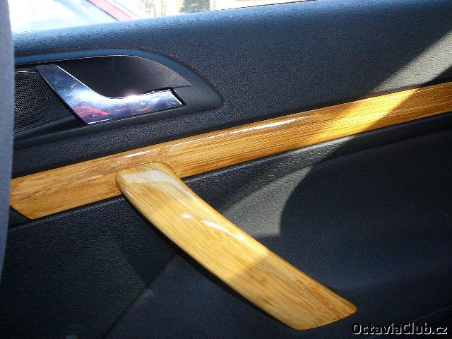

Tak panove po prvni nemoc podařené zimní rychlovce jsem se rozhodl z duvodu že jsem mel poškrabane okrasne lišty i lištu kolem spinače svetel k celkove rekonstrukci interierovych okrasnych list.
Meli ste samo pravdu ze ty madla za nic nestaly, snad toto bude mit lepsi krytiku. smile.gif nebejt vas tak si to tam necham a jezdim s tou hruzouuuu smile.gif ne to ne, ani mne se to moc po namontovani nelibilo, bylo to lepsi nez ty oloupany madla ale k dokonalosti bylo daleko. Snad toto bude lepsi.
Foto: odvrtani list z bocniho tapecu, priprava na lakovani, a stribrna pred finalnim zalakovanim bezbarvym lakem.
Jen opatrne pri odvrtavani, radsi mene nez to prohucet, min a pak to odlomit kombinajdama at neprohulite ten plast.
