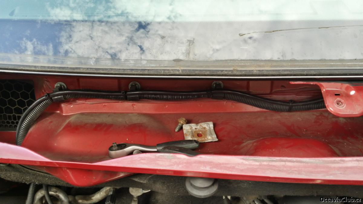

Abych to zkrátil tak mi zase po roce a 15tkm praskly svody. :pest:
Tak už řeším v německu náhradu a tím bych mohl vyměnit serii za celonerez.

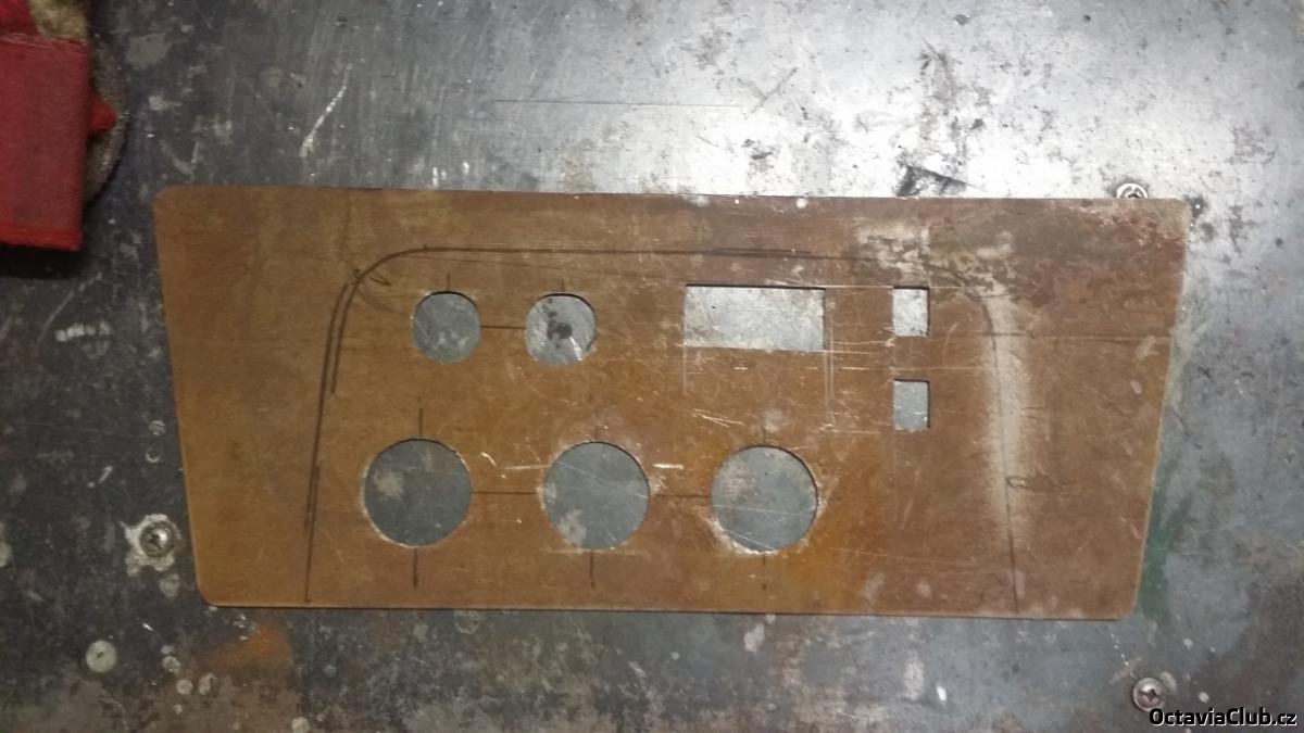

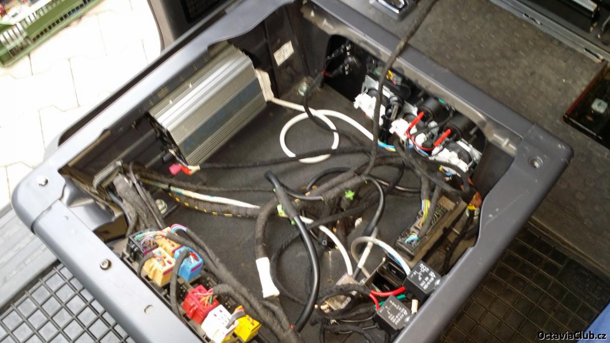

U baterky mám klubo 15m prodlužováku a zbytek jsem táhl do interiéru pod spolujezdce sedačku. Myšlenka je taková, že v kampu otevřu kapotu,kabel prohodím motorákem pod auto a napíchnu se na rozvodný skříňce. :ph34r:
No a dále jsem tahal od druhé baterky 12V pod sedačku spolujezdce.
Na pevno jsem nalepil mamutem měnič napětí na stěnu držáku.
Pod přední hranu držáku sedadla (u spolejzdce nohou) jsem nainstaloval vypínatelnej jistič (vypadá to jako klasická pojistka na autohifi) a tím odpalím přívod 12V.

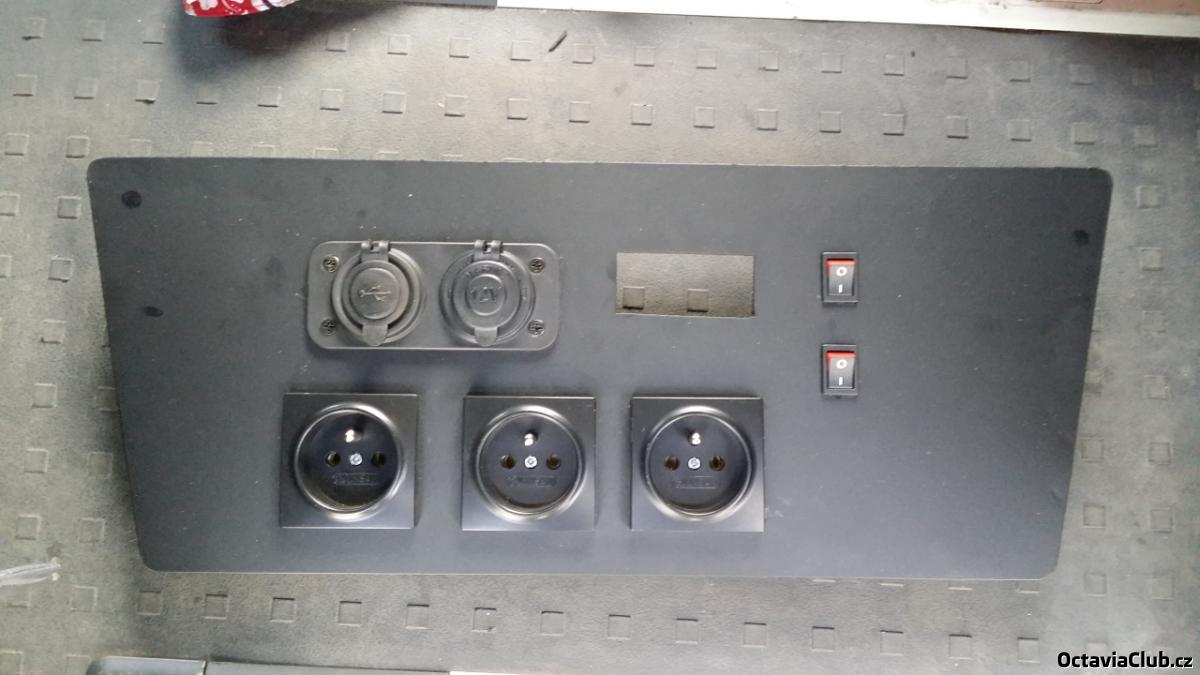

Měnič jsem zapojil přes relé - zapínám jej spodním vypínačem a je z něj napájena prostřední zásuvka 220V, ty dvě krajní fungují pouze po zapojení v kempu
Druhý vypínač slouží k horní řadě zásuvek a je to také ovládáno přes relé ( USB 1 a 2A , cigaretová zásuvka a displey s voltmetrem, hodinami a teplotou - ty dvě funkce jsem ani nechtěl)
Jinak snažil jsem se ty kable nějak učesat, ale jak je toho hodně tak to nebude nikdy dělat úhlednej efekt. Hlavně jsem si na všem nechával 15cm fora, abych mohl odšroubovat samořezky a cely panel bez nutnosti sundavání sedáku vytáhnout.
Jo a zítra to ještě doplním o černě lakované samořezky B)
