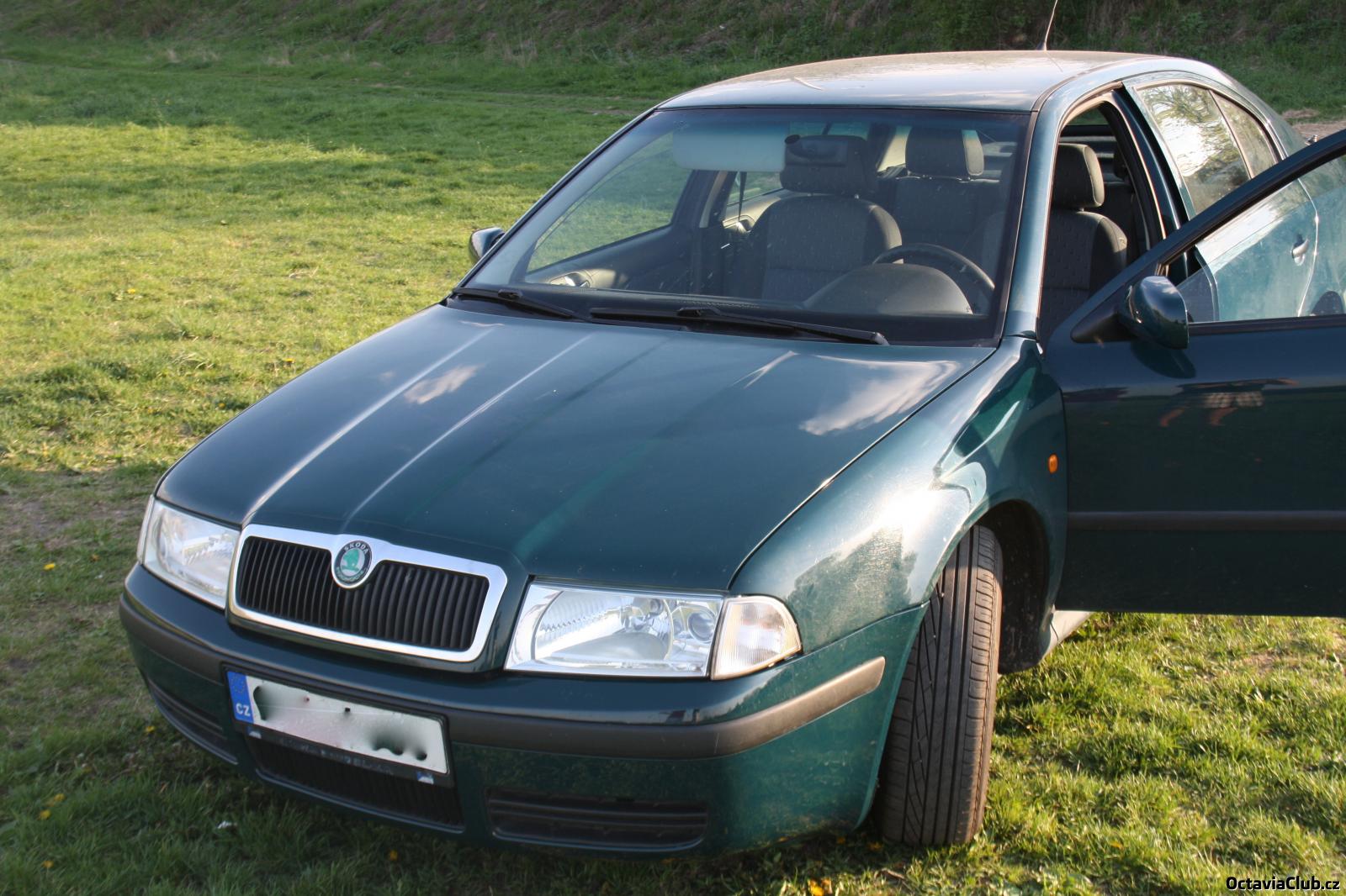

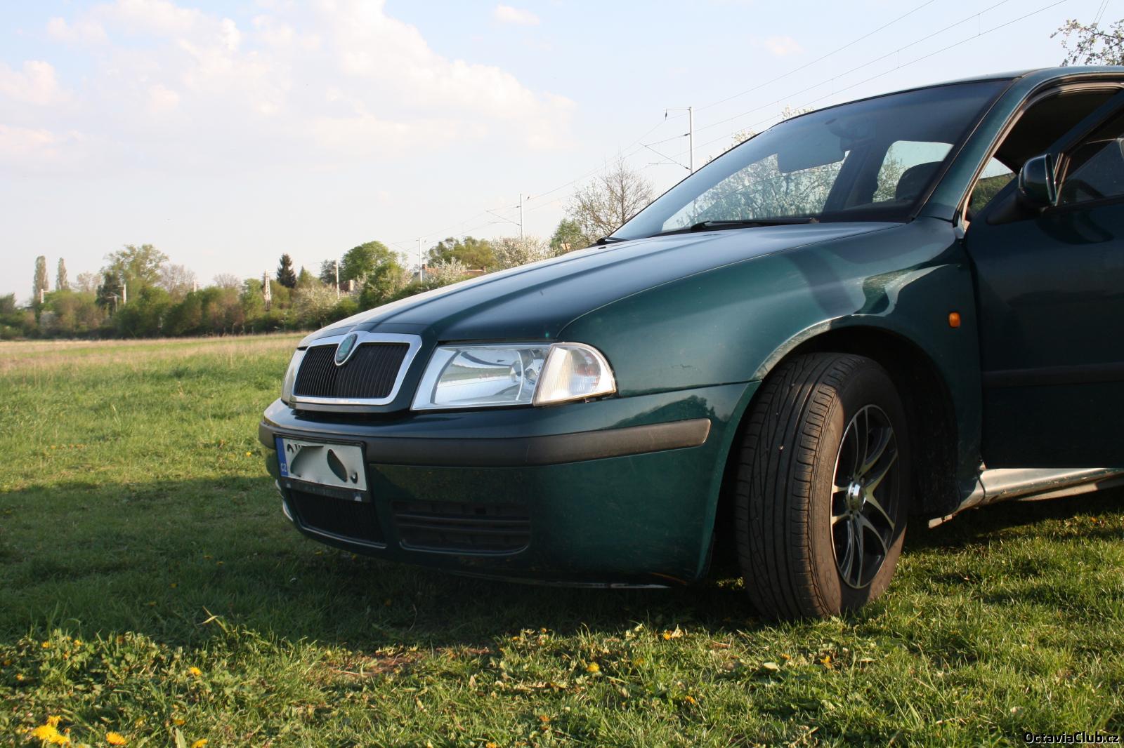

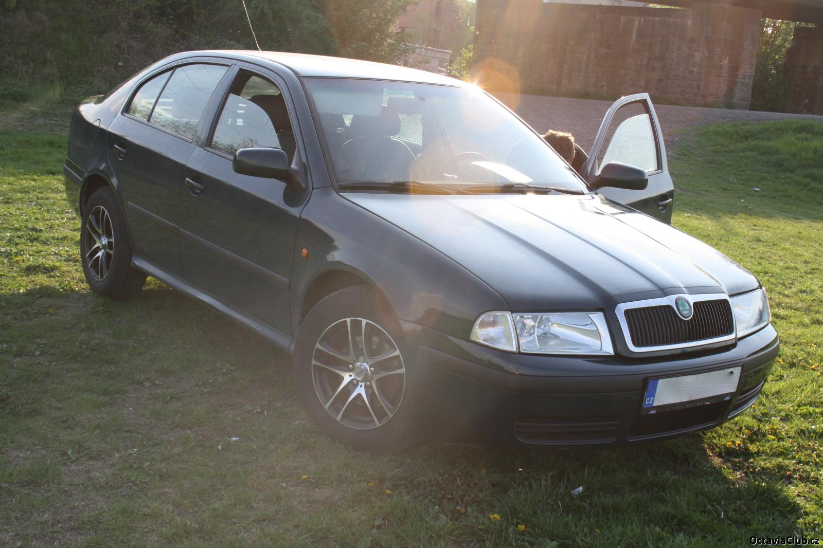

Tak dnes dosla ta maska predni :D jako je v barve auta ale mrizka byla praskla a logo totalne zniceny.. Tak jsem panovi volal a trosku agresivne mu rekl ze proste to vubec neodovida tomu co bylo na fotce a pán se ochotne nabidl ze mi zdarma posle novou mrizku i novej znak paradicka :-D takovydle lidi by meli byt vsude co umi problemy vyresit a hlavne se je snazi resit... ne nekdo kdo posle nejaky kráp a doufa ze se mu to nevrati a nebere telefony :)

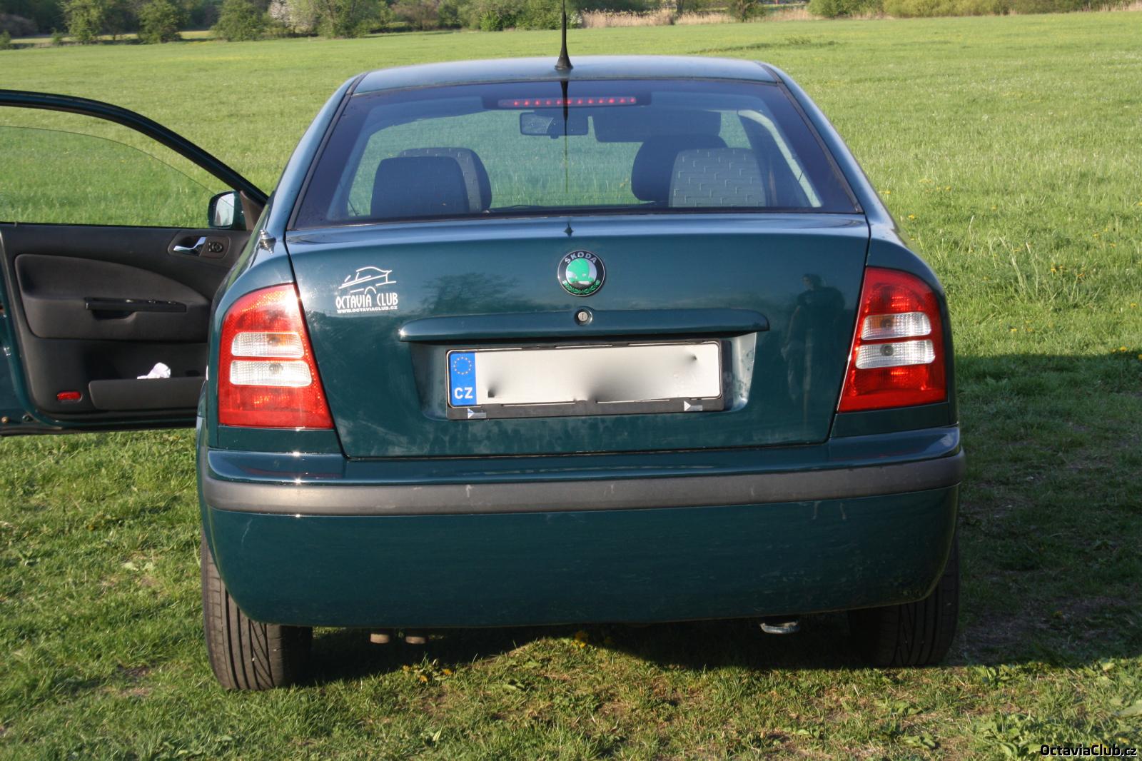

Tak octa dostala nové nárazníky jak predni tak i zadní + nové faceliftové zadni listy pod svetla... Vystuhu predniho narazniku jsem pripravil pro nová světla.. Pasují tam jak hrnec na prdel ted jen pockat do stredy nez mi Octavinek prepinuje ty svetla a hodim tam faceliftove :) pak sem nahazim fotkxy z prestavby az to bude komplet :))
Tak jsem to nakonec prepinoval sám :) opravdu to není tak těžké .) ... Zitra dodám kompletní foto.. Ale mám tu jiny problem..
