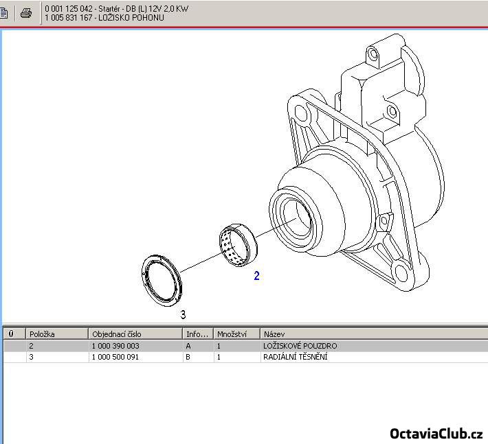

Chystám se na výměnu startéru - po nastartování mi připadá, že pastorek se hned nezasune a je v záběru ještě cca vteřinu ve věnci setrváku - po tu jednu vteřinu se ozývá nelibý chrčivý zvuk a nerad bych aby to se mnou někde vydrbalo. Měnil už někdo startér? Nějaké rady, tipy, na co si dát pozor?

Mám taky stejný problém na startéru u tohoto motoru, taky mi startér po nastartování zůstane chvíli ještě v záběru a zachrastí v tom, chtěl bych si to opravit svépomocí, stačí když ho rozeberu a promažu nebo ho musím dát na repas, když by stačilo jen to promazání tak co vše musím rozebrat a promazat ( která součástka je příčinou proč se po nastartovíní ihned nevrací)
I mě to dělalo stejný zvuk, navíc mi pohasínaly budíky a startér se sotva převaloval .. pomohl tomu repas, mechanik říkal že prej byl starter max hodinu před smrtí :D .. šel do zkratu takže točil málo a navím měl takový odběr že pohasínala přístrojovka :) .. po repoasu točí jak blézen a i ty zvyky jsou pryč :) ... není nutné měnit startér stačí fakt jen repas ..
Tak pořád mi to po nastartování zachrastí, teď sem startér vymontoval z auta ven a nemůžu ho rozebrat všechny šroubky jsou ůplně zrezlý a jak bych víc zabral tak je utrhám, raději ho nebudu rozebírat, napadlo mě nestačilo by pouze někudy nastříkat třeba konkor do nějakých ložisek a rozhejbat to, ale nevím kde je to potřeba prostříkat olejem aby už to po nastartování nedělalo ten chrastivý zvuk, poraďte prosím.
