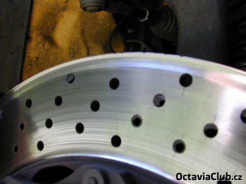

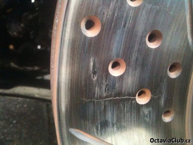

Tak teď jsi tomu dal korunu. :rolleyes: Ve Tvém odkazu jasně stojí tři důvody proč vrtané,lepší odvod vody,tepla a plynů.Tedy to,co tak vehementně vyvracíš. :palec: Jediné v čem Ti dává za pravdu je,že mohou praskat více než plné,ale to Ti tady nikdo nevyvracel.

ze zimmermany praskaji to je znamy fakt bohuzel

Co se týká toho praskání,zda je vyšší než u plných,nebo zda se tento problém zvýšeného počtu deformací týká jen Zimmerman fakt nevím.Vím,že se praskliny nevyhýbají ani plným.
sám mám vrtané a nenašel jsem na nich ještě ani trhlinku.
No já jsem taky radsi pro plné kotouče zažil jsem taky pár prásklin na vrtanych zákazníkům nabízím ate power disc a až na jednu reklamací ohledne kroucení max spokojenost vždyť výrobky ate se dávají hned v prvovýrobe je pravda že to nejsou kotouče na okruh ale na takové to normální domácí ježdění :) :) :)
