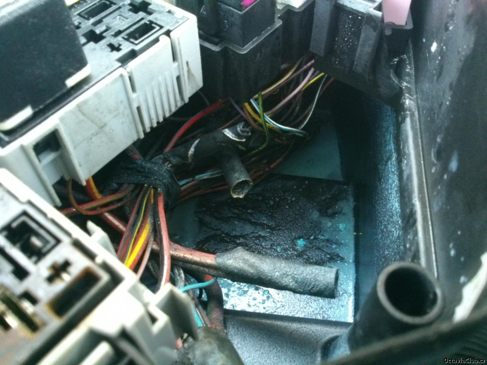

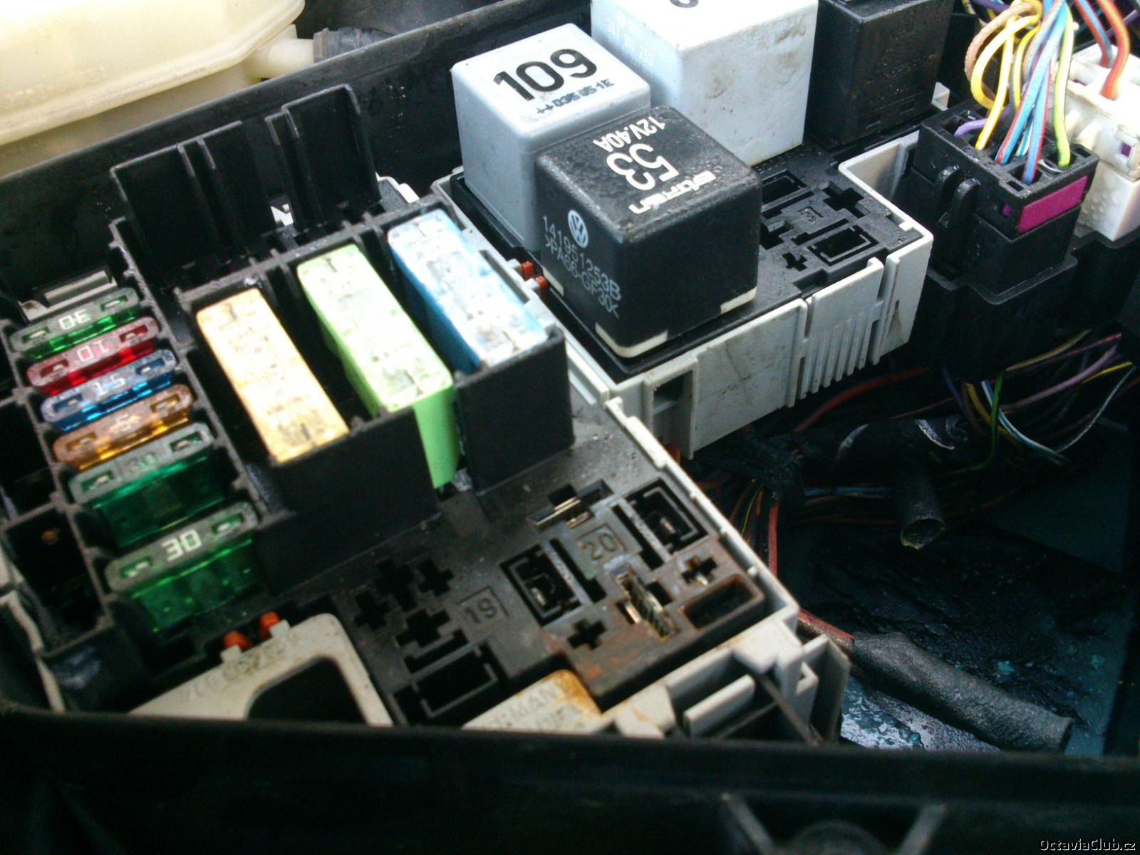

Dnes mě nechal poprvé ve štychu, na maxidotu svítí autičko na nakloněné rovině a ani nezhasne žhavení a nejde nastartovat ,točí ale nenaskočí. Zjistil jsem že je mokro v elektroboxu který je pod torpédem. Asi následek čtrnáctidenního stání na rybách kdy prakticky každý den pršelo,zítra to vyfoukám stlačeným vzduchem a uvidím
