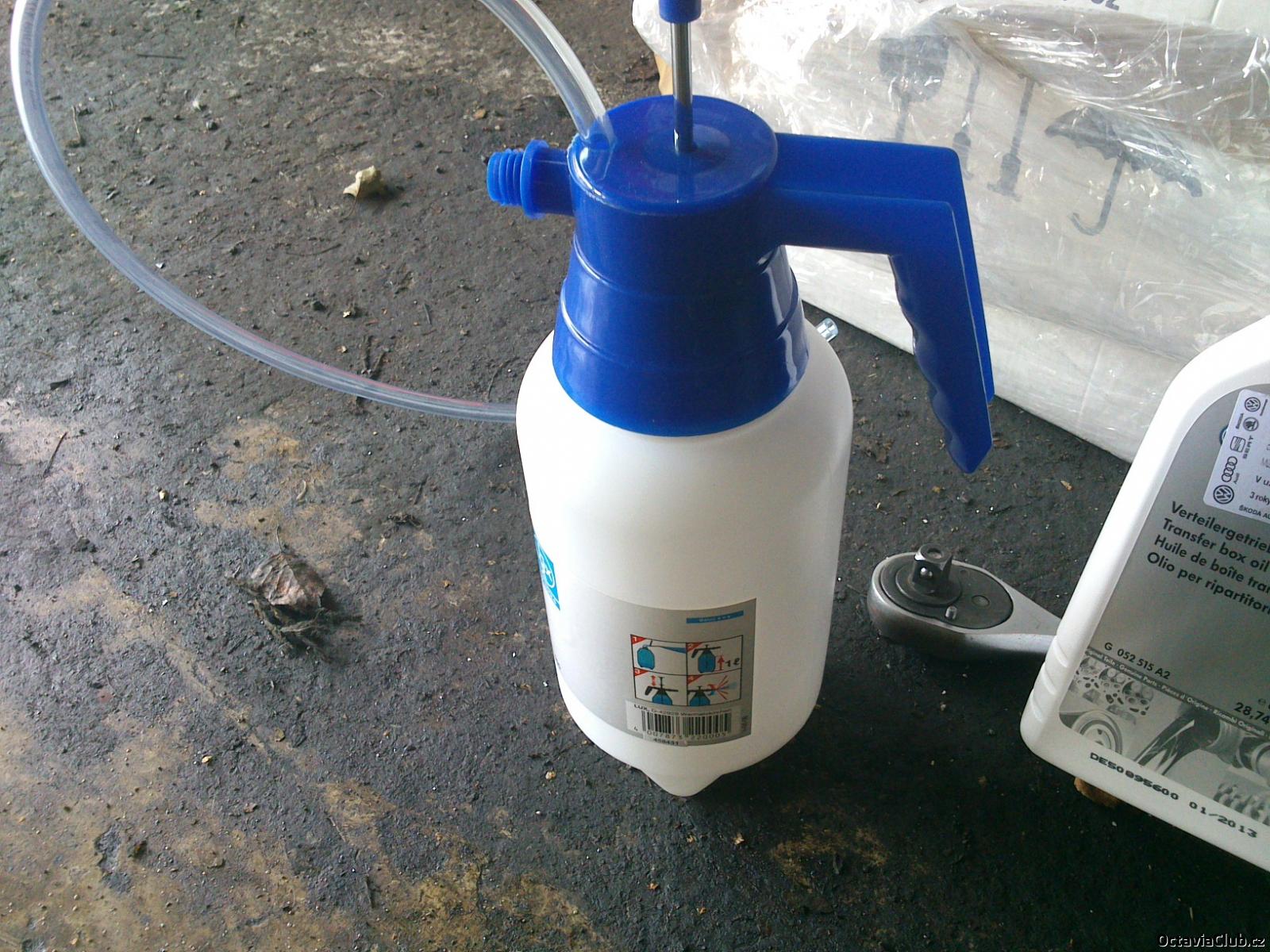

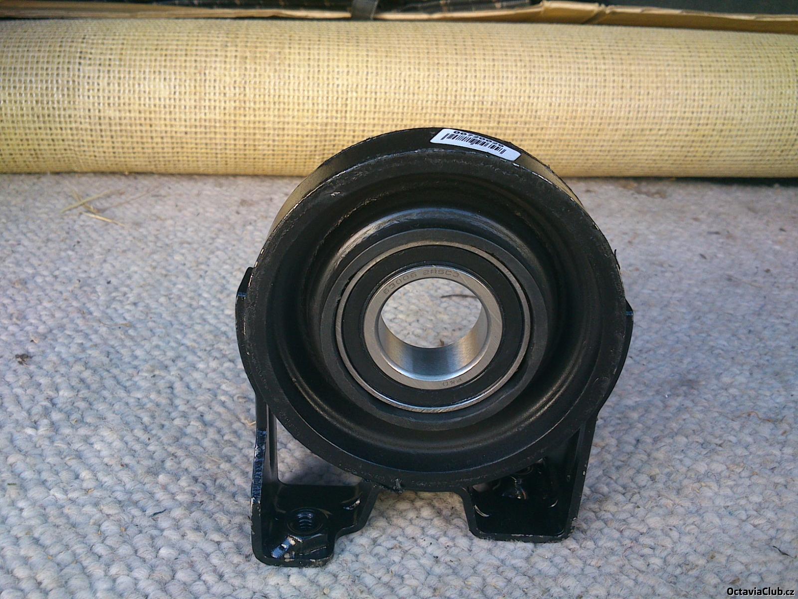

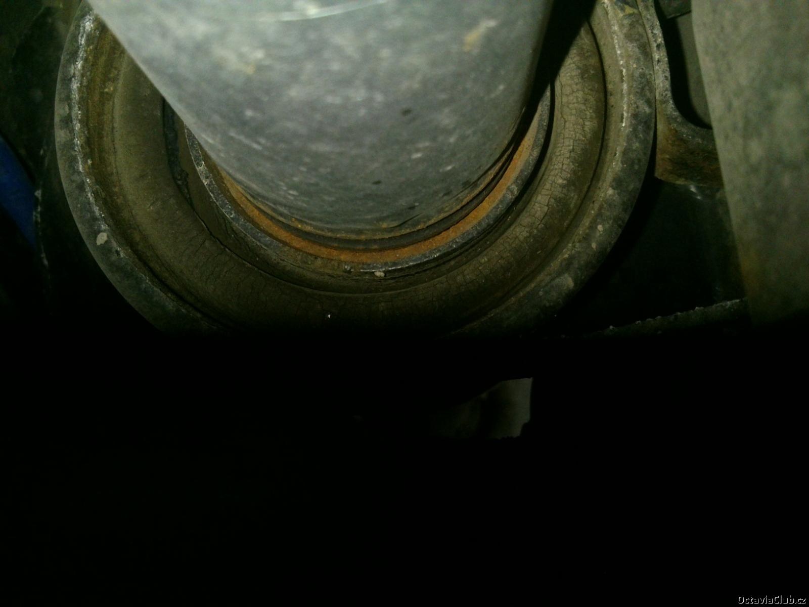

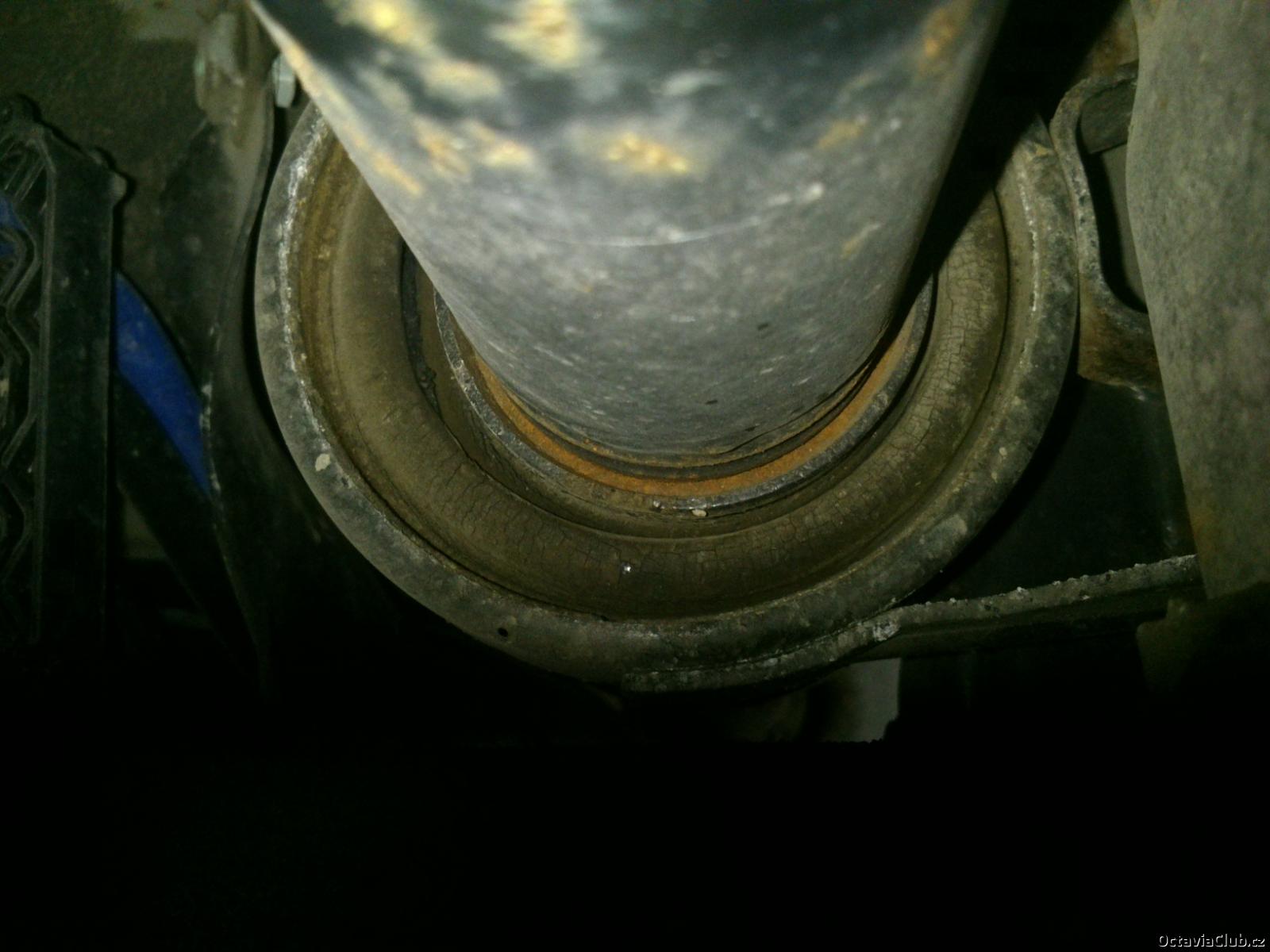

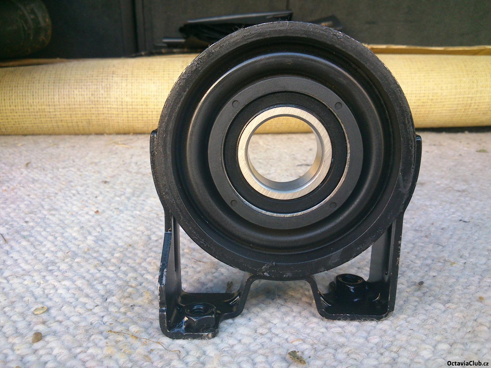

Tak dnes vyměněny všechny olejové náplně na podvozku to je převodovka, rozvodovka a oba diferáky. Musel jsem si udělat takové udělátko, nijak se tam nejde dostat. Přitom jsem se pořádně kouknul na to pružné uložení zadní kardanky ,je to jasné je ho třeba vyměnit je už narvané.
