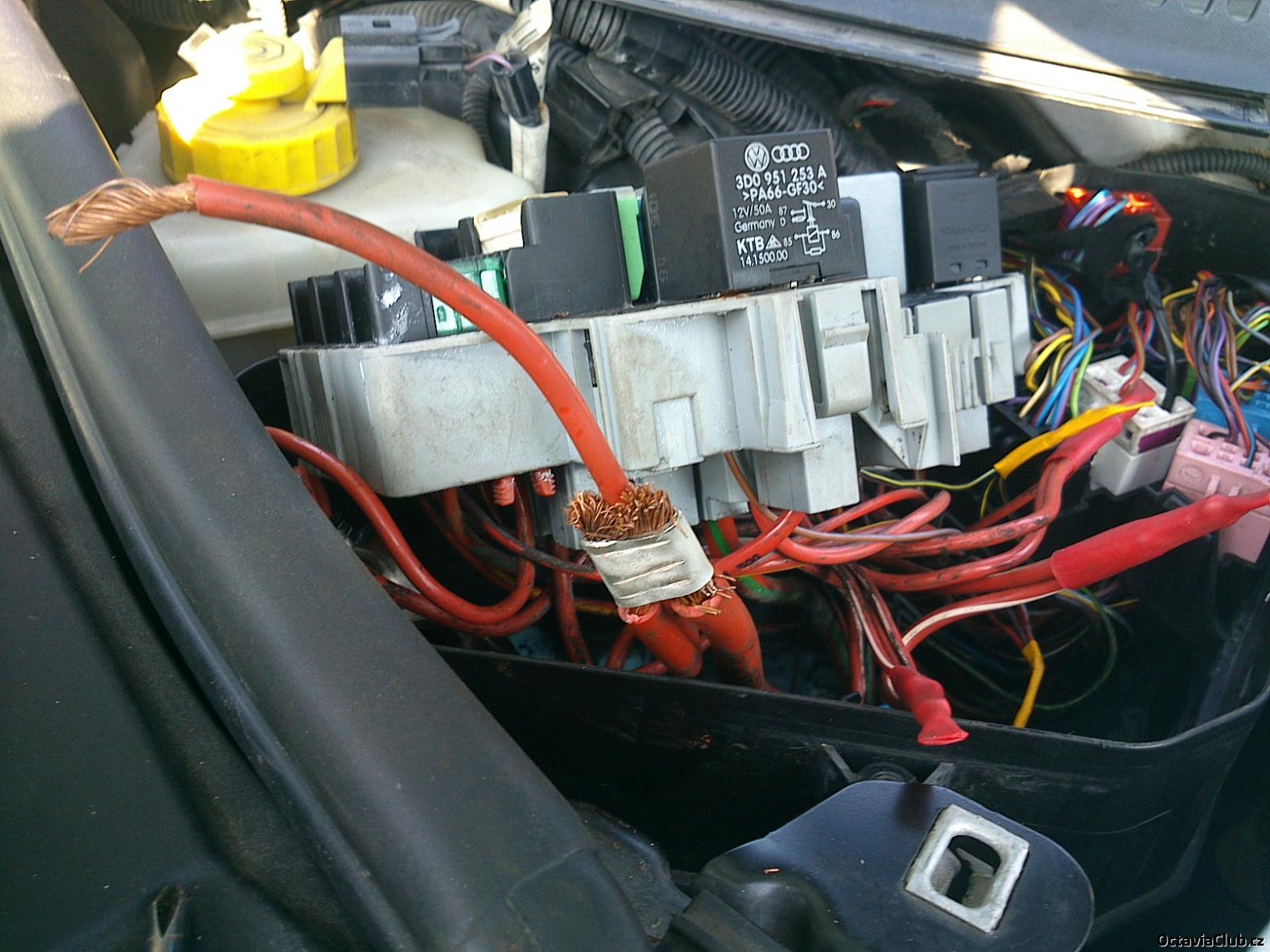

To je jednoduché.Jeden drát ze 109 napájí motorovku,tak tam dej zkoušečku,zapni klíč a uvidíš.
tak tak, odpojit konektor a promerit multimetrem. Spinanych 12(15)tusim na pin 18 a pak se spina prez rele hlavni napajeni piny (30) 3,5,6 a kostry jsou (31) 1,2,4. Rozne se zhaveni na palubovce?? Nebo to pritahni do Tesina.
ted se tak jako koukam a vetrak 1 je taky prez hlavni rele a rele je prez pojistku. Sice to je z KTS a z T5 ale bude to stejne.
Hledej v hlavnim rele
No chtělo by to všechny konektory rozpojit,vysušit a nastříkat do toho vazelínu proti korozi.
Už kdysi můj otec mi říkal.Všechny konektory maž.on dokonce mazal i patice žárovek a je fakt,že neměl nikdy žádný problém.Bodejď by jo když dělal elektrikáře ve vývoji
Tak nějak to dělám ,postupně to rozpojuji a vystříkám to sprejem na kontakty,ale voda se dostala jen to e-boxu před sklem na straně řidiče. Jsou tam 4 relátka a 7 pojístek.Ale vše pro motor. Potřebuji to zprovoznit abych mohl přejed ke garáži a tam to znovu vše rozebrat a pořádně vysušit horkovzduškou .
Tak dnes jsem přišel na to že je jeden drát z toho spojovacího uzlu ulomený po opravě se nám podařilo Emana natočit najeli jsme asi 5 kilometrů a naskočilo o5 autičko na nakloněné rovině a zůstali jsme na cestě. Jedinou chybu kterou jsme objevili na vagu je problém s ABS ,nikde nemůžu najít co to autičko na nakloněné rovině vlastně znamená. Ale mám dojem že mě to udělá vždy při brzdění.Tak že zítra pokračujeme.
když jsem dotahli tak byly chyby v ABS
