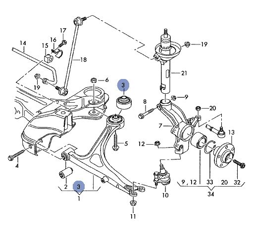

Ještě na O1 jsem bral (myslím) tyhle, klasicky přes SH od člena SEBO, normálně mu napiště, že chcete plné silentbloky z ATT na O1, dá vám i na výběr z několika výrobců. Měnit minimálně tyto dva (tj. poz. 3 a 4 na obrázku) + zvažte podle stavu nápravy, jestli zrovna neudělat i další věci - např. spodní čepy ramen (poz. 11), čepy řízení, atd. bude totiž potřeba dělat gometrii, takže abyste nemuseli za pártýdnů/měsíců podruhé. Taky se dají při tom spáchat gumy/kosti stabilizátoru - ale ty se dají vměnit prakticky kdykoli bez geo, takže nunost to není.
Guest chipmann
Jj přesně takhle to chci udělat já :palec:
