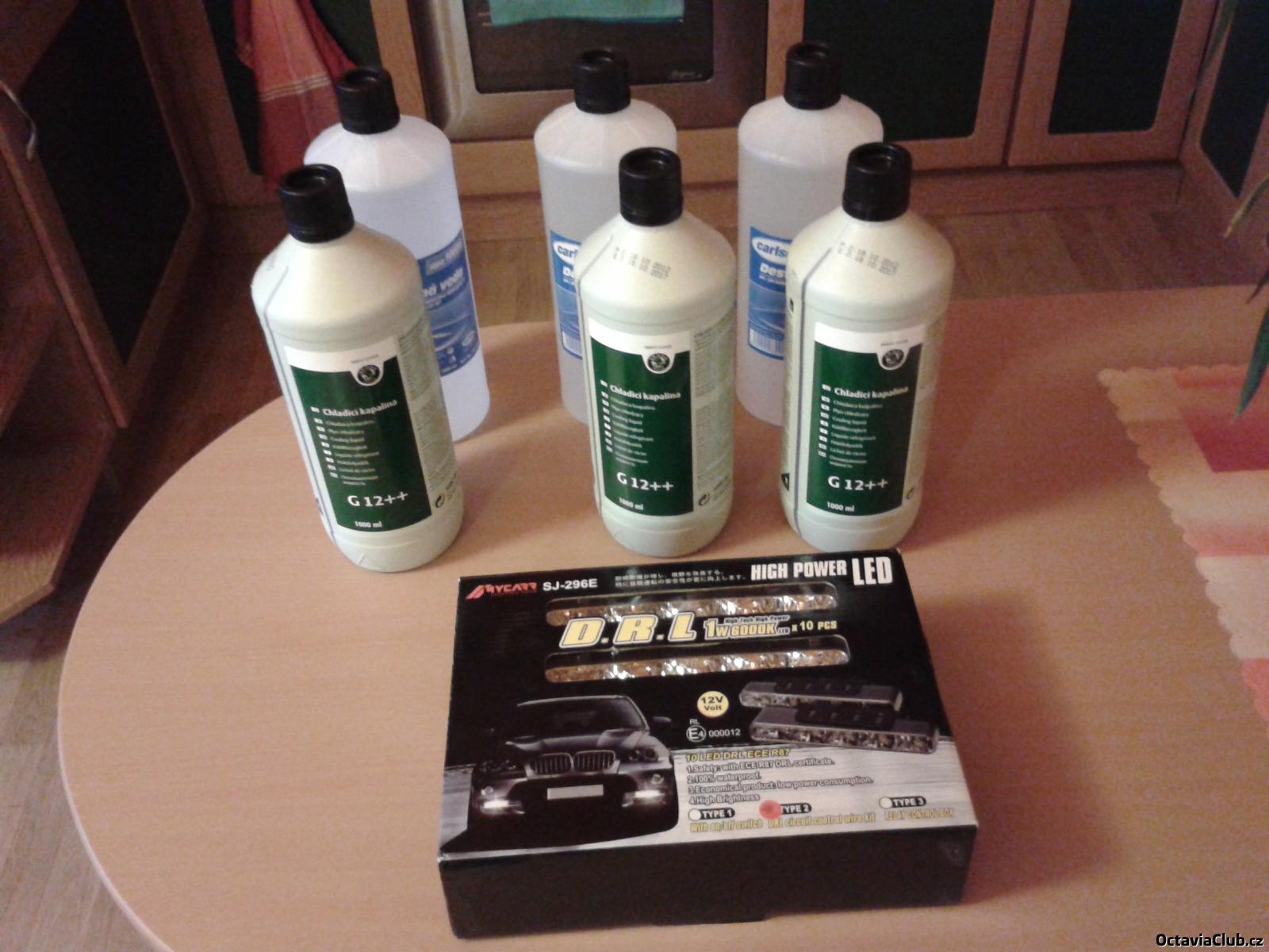

Ale to co hvízdá za studena není volnoběžka - jak jsme se bavili při prodeji, ale jedna z kladek. Hvízdá víc a víc, takže to nechci riskovat. Raději dám 5.000,- a mám klid po celou dobu auta, co ho budu mít, než aby se to někde potkalo a potom řešit motor aj :wallbash:
Chip mi u toho rovnou udělá i tlumič vibrací a olej v převodovce, který je potřeba vyměnit, takže to beru jako plánovaný servis :pivo:

Jinak včerejší výměna rozvodů + vodní pumpy, chladící kapaliny G12++, tlumiče vibrací, oleje v převodoce a seřízení čerpadla proběhla včera v pořádku :palec:
Na LED nesmím zapomenout :palec:
