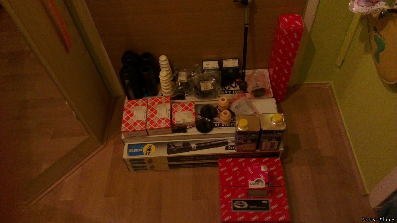

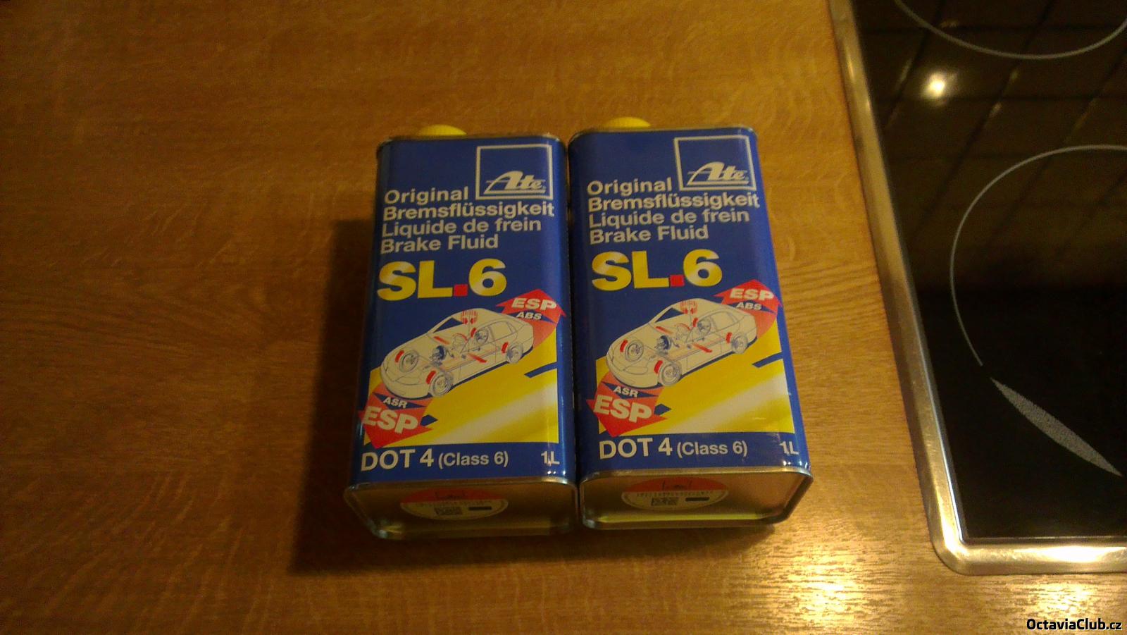

Plánovaný jarní servis:
- zadní kotouče + desky (Brembo + Textar)
- tlumiče B4 4x + vše potřebné jako dorazy, uložení atd..
- silentbloky předních ramen: přední + zadní - z TT
- řídící tyče - na obouch stranách - je vůle a bouchá při jízdě na dálnici, zatím mírně, ale je to nepříjemné. Výměníme spolu s čepy řízení :) - oboje TRW.
- brzdnící kapalina DOT 4
Chtěj jsem ještě kupovat nové, nižší péra, ale nakonec nechám originál. Jsou v dobrém stavu a investice 10tis + práce za jarní servis mi teď bude stačit :wub: (na chatu to mám už teď akorát, v zimě v LBC není zrovna nejmíň sněhu a ČR a její silnice známe každý. Mam rád svoji vanu a kryt pod motorem :D)
Dnes otočena Praha - Libuš a z5, spotřeba 4,7, 120 tempomat :palec:
Tak dnes jsem si vyzvedl auto z dílny, bylo tam skoro 3 dny a 2 noci :( :D
Máme hotové vše viz. výše... Takže teď si budeme spokojene jezdit a chrochtat :pivo:
Tlumiče a zadní kotouče + desky byly teda v "super" stavu :lol:

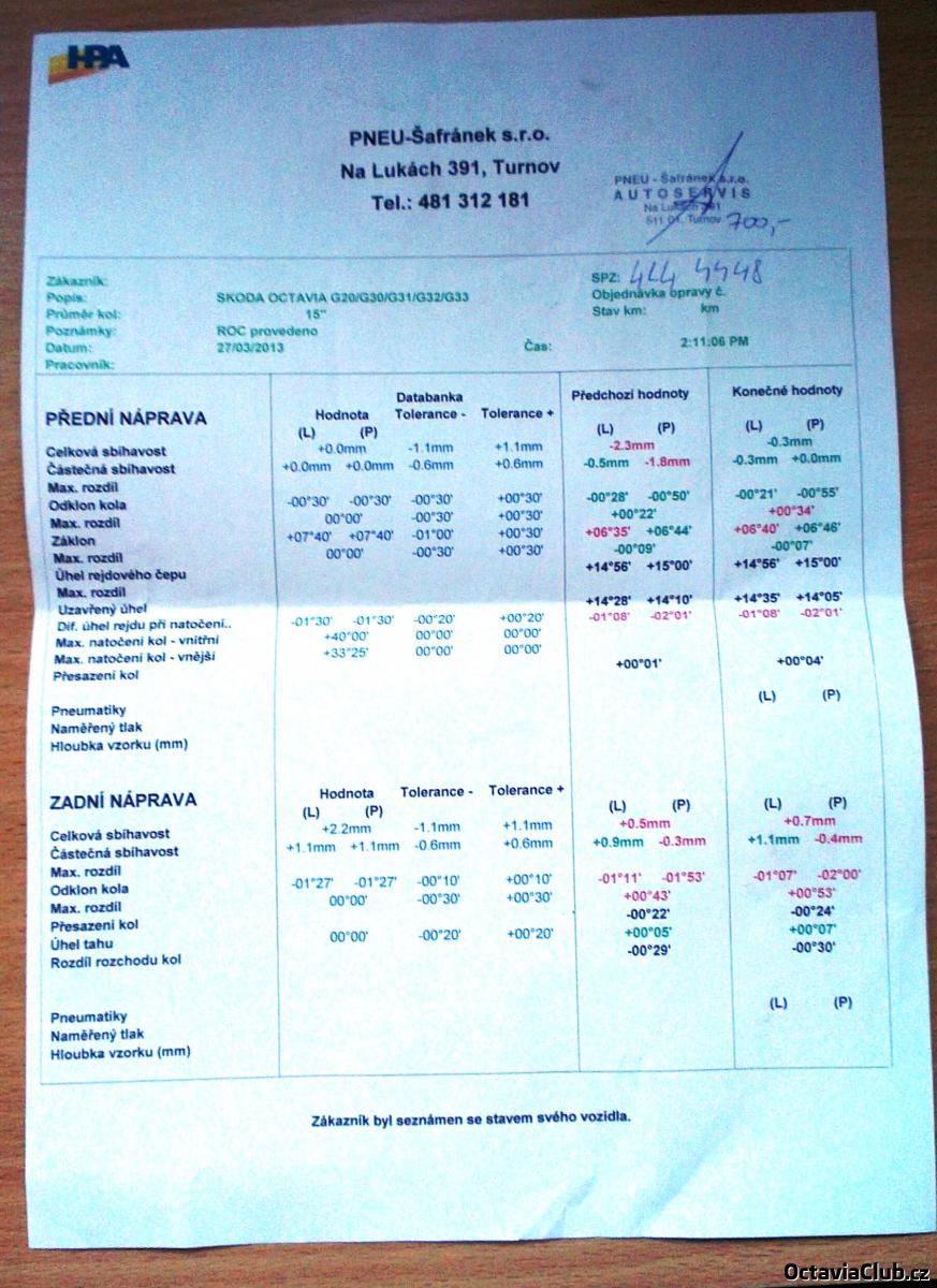

Jen dotaz, jsou ty hodnoty z geometrie v pořádku?
Díky za odpovědi... :pivo:

No tlumiče jsem ti říkal, že jsou na kaši už před rokem. Přední desky i kotouče jsem dával nové, dostal jsem je k autu, ale ty zadní byly jak jsem koupil a chápu, že už musely být mírně jeté :D
Neskutečně si užívám nový podvozek. Nečekal jsem, že to bude takový rozdíl!
Kdo o tom uvažujete a váháte, tak to opravdu stojí za to!!! :pivo:
No to si piš, že to stojí za to, vím jak jsem měnil na Octavce a na Mondeu naposled a je to velkej rozdíl.
