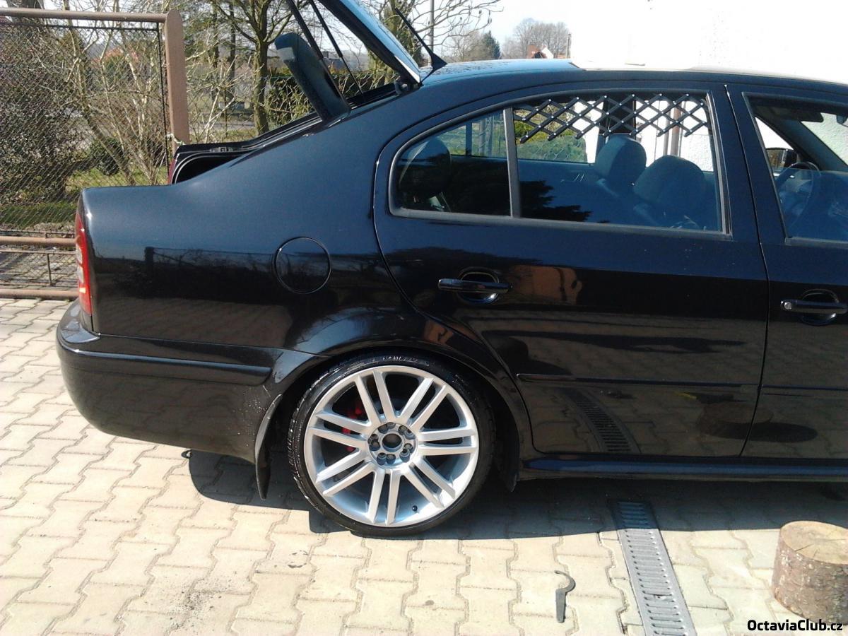

Závy Odesláno Březen 20, 2015 Autor Sdílet Odesláno Březen 20, 2015 Malá ochutnávka jak se posunulo zadní kolo s použitím podložek :) Podle mě ideál :) 0 Citovat Odkaz ke komentáři

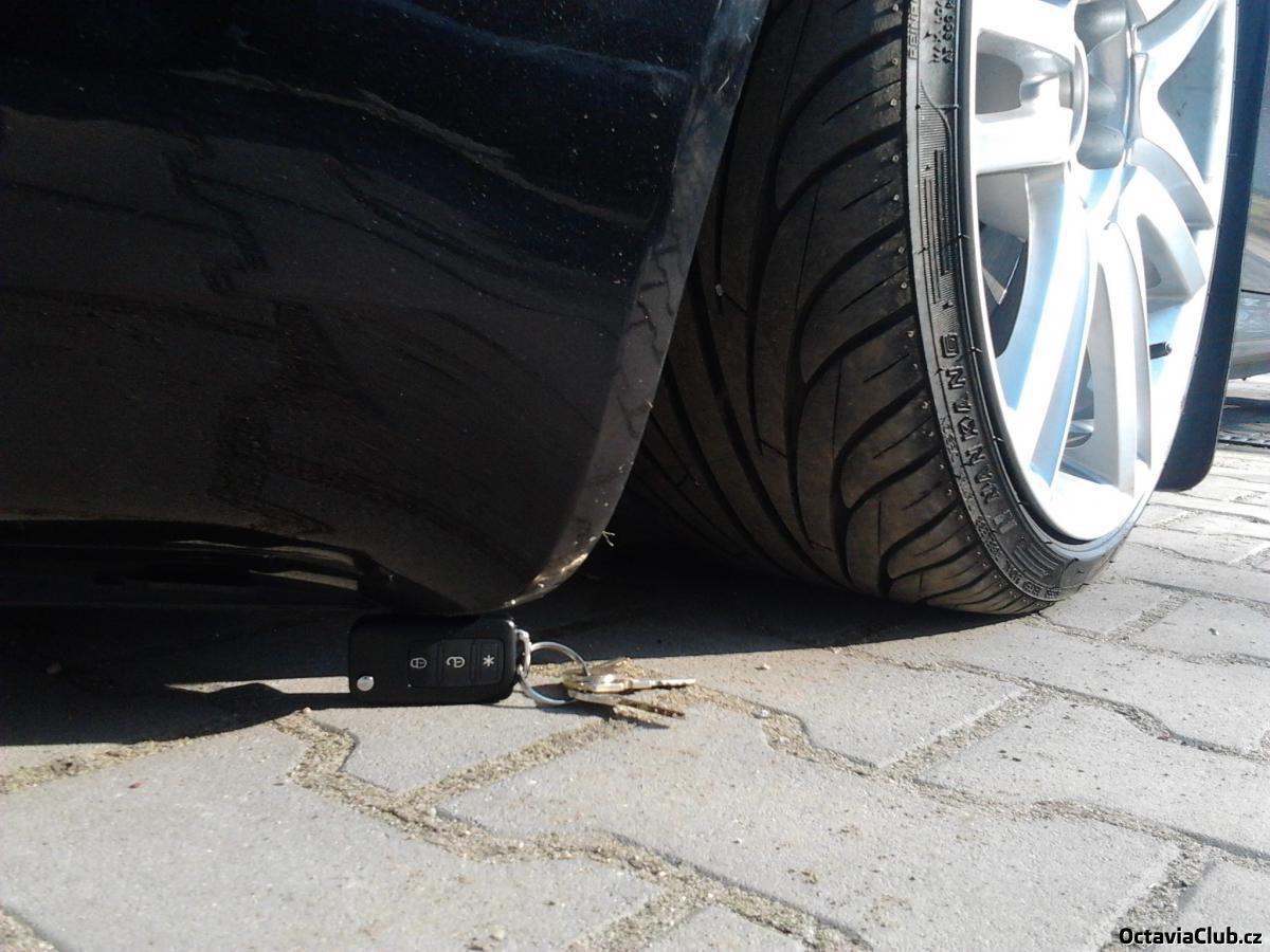

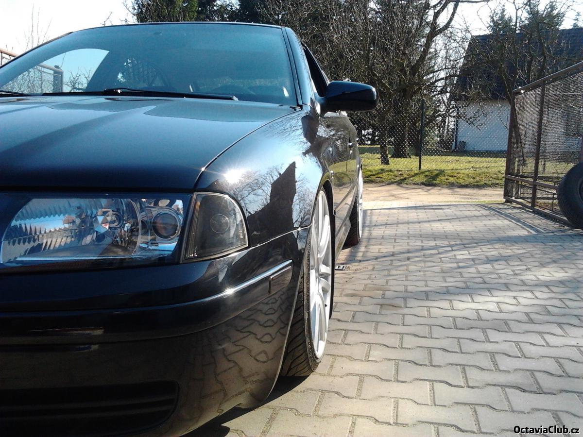

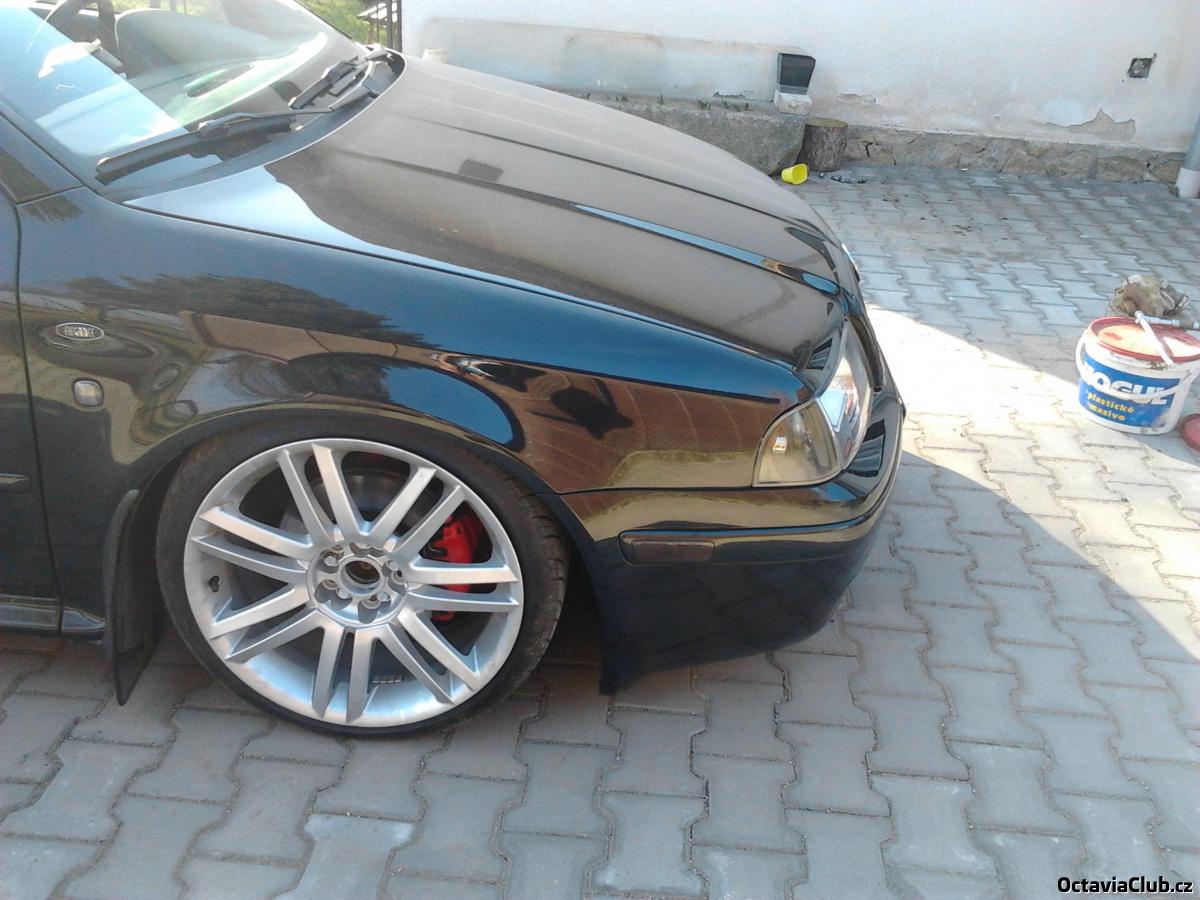

Závy Odesláno Březen 20, 2015 Autor Sdílet Odesláno Březen 20, 2015 Díky. No jsem z toho auta dneska uplně hotovej :D Bych to nejraději vrátil na sériovou výšku :D Moc problémů za den na mne :DTady pár fotek jak jsem s tím dneska bojoval a bohužel se nedostal ke zdárnému konci. Pro představu nápravnice byla 27mm nad zemí a Hans jí měl vloni 22mm. 0 Citovat Odkaz ke komentáři
Petr136 Odesláno Březen 20, 2015 Sdílet Odesláno Březen 20, 2015 Parada !! Furt nak ale nepobiram jak je mozny s takovym snizenim zatacet sakra :D to to fakt nikde nedre? 0 Citovat Odkaz ke komentáři
Závy Odesláno Březen 20, 2015 Autor Sdílet Odesláno Březen 20, 2015 (upraveno) Dře, taky jsem to musel zvednout maličko :) ale jezdit by se na tom dalo v klidu mít trošku užší gumu nebo trošku zapustit kolo :)Bohužel teď mám větší problém a nevím pořádně ani jakej :D A menší reklama na naší FB stránku :) Upraveno Březen 20, 2015 uživatelem Závy 0 Citovat Odkaz ke komentáři
