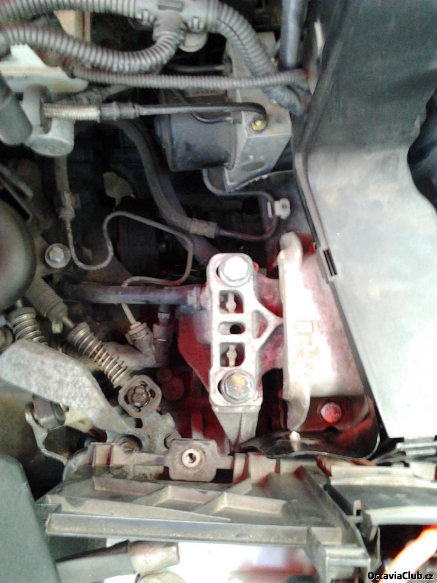

No už se řeší co s tím, takže budu zvedat motor na 100% to už jen čekám na podložky, no a také budu asi poposazovat homokloub o kousek dál abych tím zkrátil poloosu.

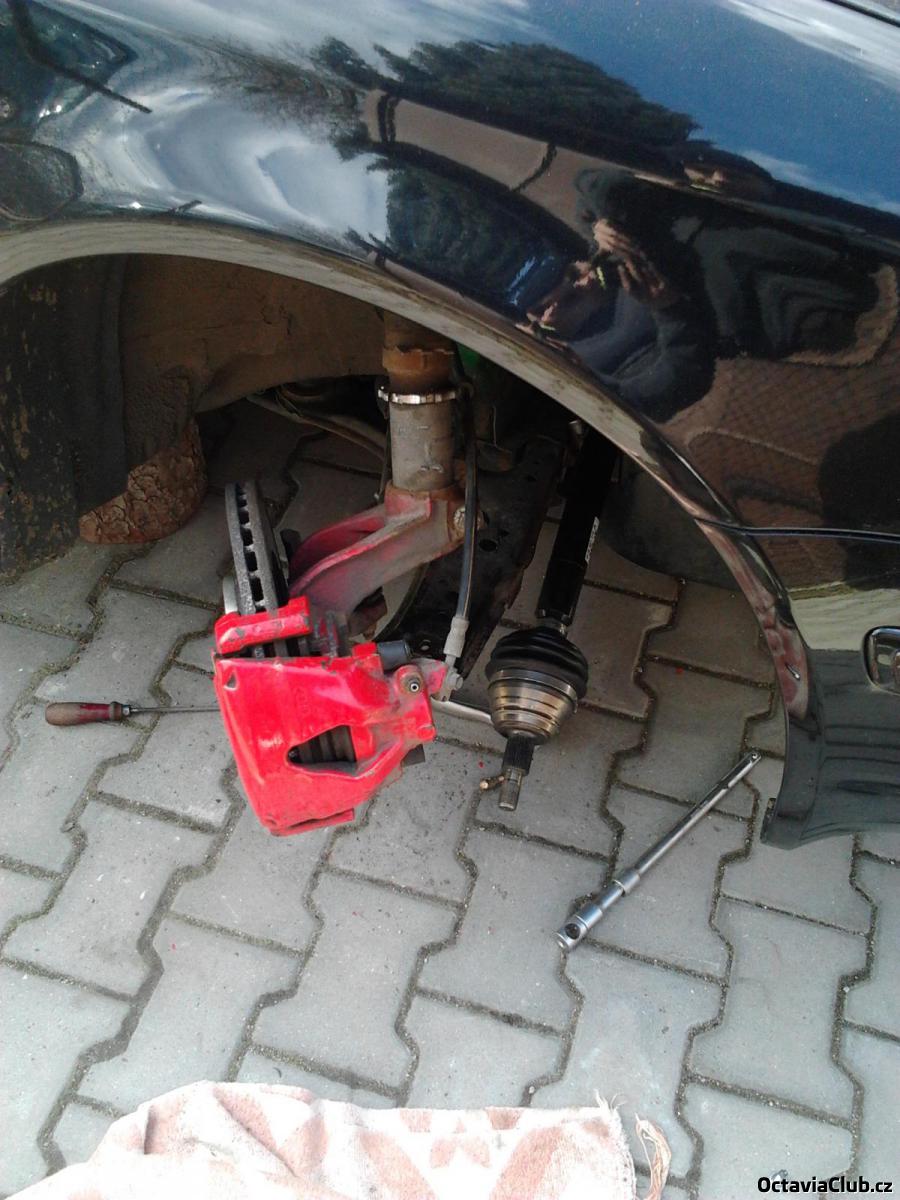

Tak hotovo :) Šlo to lépe než jsem čekal, ale hučení to nevyřešilo. Ale alespoň jsem při té příležitosti ležel pod autem a zjistil, teď už na 110% že poloosa nikde nedře. Ale ukázalo se, že ten vnitřní homokloub má určitou vůli při otáčení. Může to mít malou vůli nebo se to nemá hnout vůči poloose vůbec? Přijde mi totiž, že všechny 4 homokineťáky co tam jsou mají malou vůli. Ale teda ten pravý u převodovky největší. O.o asi to prostě risknu a vyměním ho za týden no :(

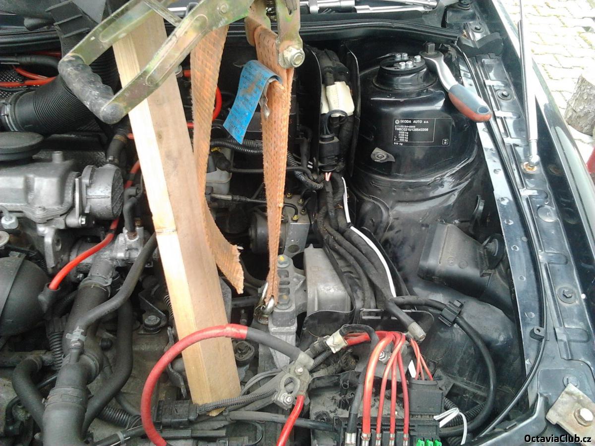

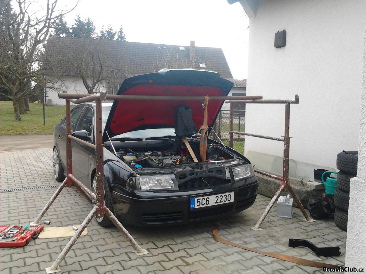

Tady foto ze zvedání motoru :)

Tak včera mi přišla nová poloosa + oba nové klouby, tak jsem dneska měl večer chvilku vyndat tu starou. Poznatky jsou takové, že vnitřní homokloub je vážně K.O. a asi už vím proč. Vyndal jsem totiž i unašeč abych se na něj podíval a hele. Ten kloub o něj uvnitř dře :blink:
Setkal se s tím už někdo? Bojím se, že až tam nahodím teď nové klouby tak mi zase za chvíli odejdou.

Příčina toho hučení a vibrace zjištěna. Bylo to tím, že vnitřní homokloub narážel do unašeče převodovky, viz. minulý příspěvek. To bylo způsobené tím, že to mám už tak nízko, že na poloosu je málo místa. Zajímavé je, že ostatním kdo jezdili LOW to dělalo, až při mnohem větším snížení. No co se dá dělat, musel jsem udělát pár úprav které mi pomůžou. Přizvednout motor nepomohlo. Čekal jsem, že je jen špatný kloub a až ho vyměním bude klid, ale bohužel.
Takže Jsem měnil poloosu, ta je úplně nová origo a oba nové klouby. Bohužel téměř vyhozené peníze protože i když byl ten kloub trošku načatý, tak by ještě vydržel.

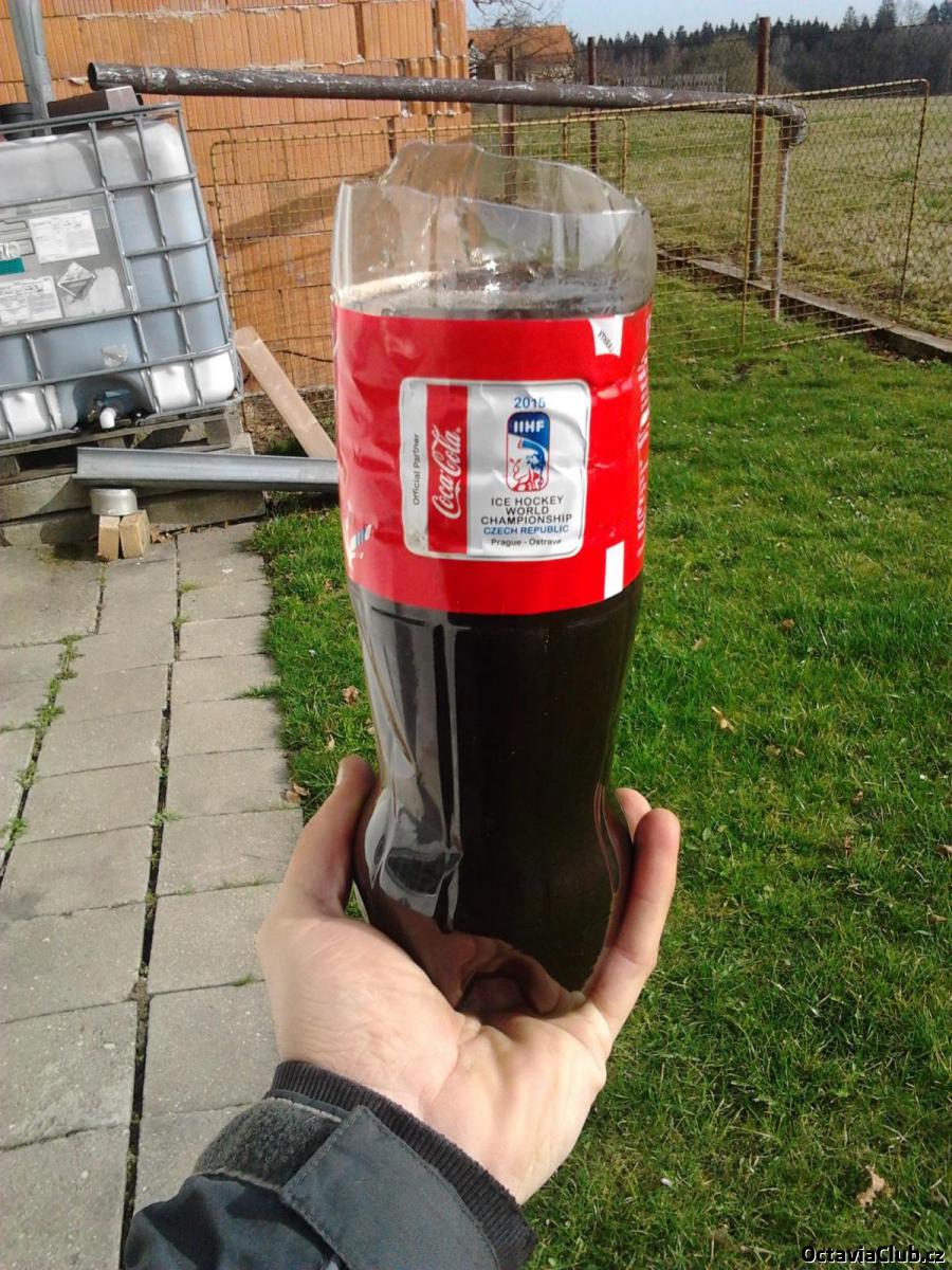

Při demontáži unašeče, jsem zjistil, že je málo oleje v převodovce, tak proběhla komplet výměna oleje. No docela jsem se divil, co z toho na mne vyteklo. A co v oleji bylo za nečistoty. Sice je to flaška od coca-coly, ale vážně je v tom převodový olej po 180tis km. :blink:
A tady ty nečistoty.

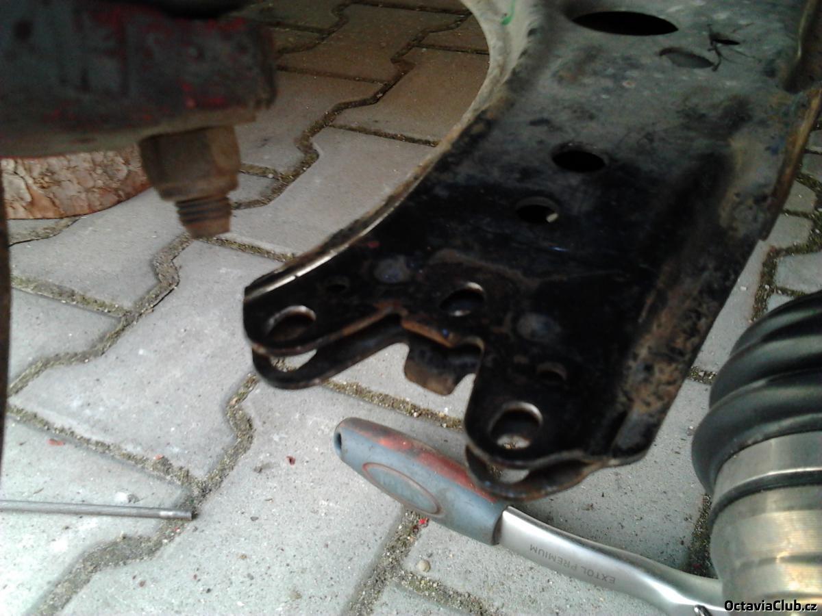

Vypiloval jsem oválné díry do ramen i kulových čepu a poposadil tím spodní čepy v součtu asi o 5mm na každé straně, což bylo hodně znát na chování toho kloubu společně se zvednutým motorem.

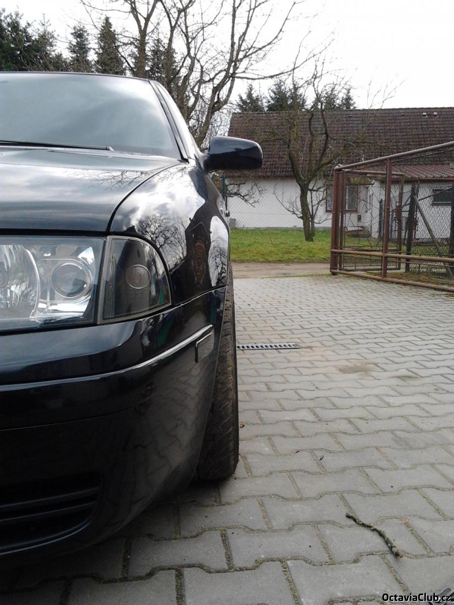

Ale vylezly mi docela kola. To ale vyřeší ještě odklon a kdyžtak menší podložky.

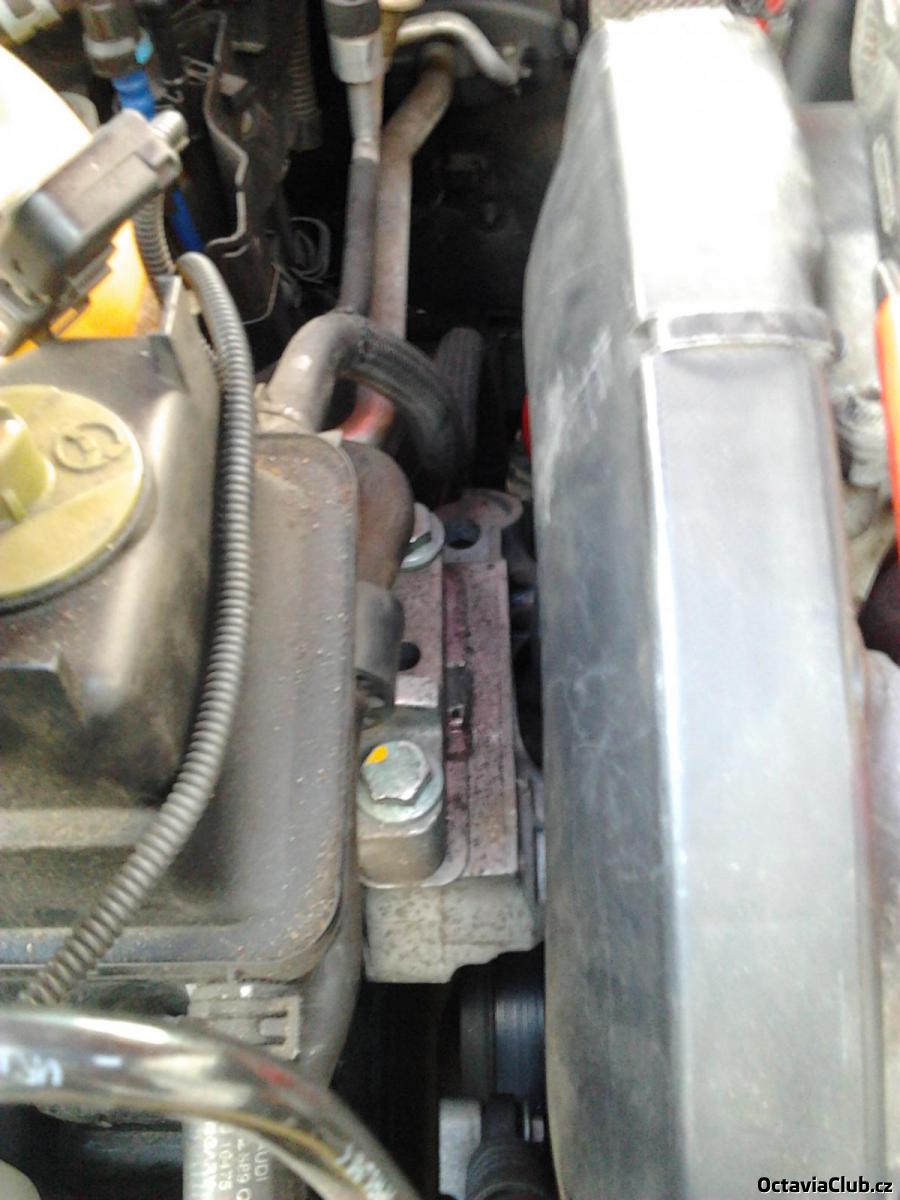

Když už jsem měl složeno, přišel jsem na to, že v uložení motoru a převodovky jsou oválné díry a že by eventuálně šel celý motor s převodovkou šoupnout ke straně abych udělal té dlouhé poloose ještě více místa. No povedlo se :)
Tím jsem nahnal cca dalších 5mm a to si myslím už stačí.

olej solidní humus, tak to bývá po první výměně :D
mákl sis fakt brutálně, to s tím propilováním deř na spodní čep by mě ani nenapadlo, posunutí motoru taky ne, ale nemůže to zase vadit na druhé straně? každopádně doufám, že budeš už mít klid a jen se vozit :)
Košin: To víš už jsem vymýšlel nouzovky. Na druhé straně to snad vadit nebude, tam s tou kratší poloosou nejsou takové problémy. Snad už bude vše OK.

Sordo99: Jo olej byl jetej dost a výměna byla vážně znát i na řazení, ale to bylo spíš tím že tam 0,5l chybělo.
