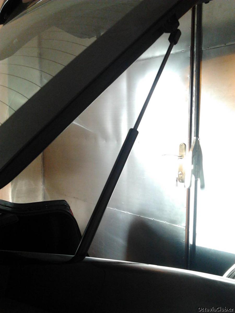

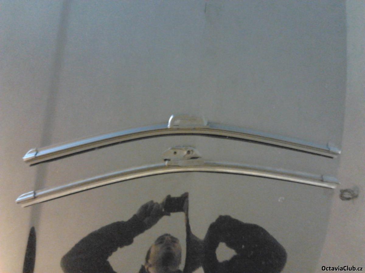

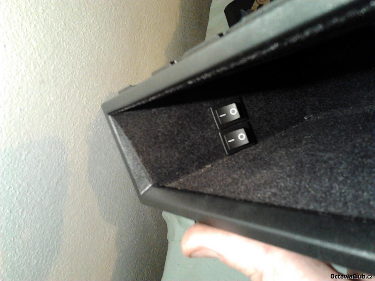

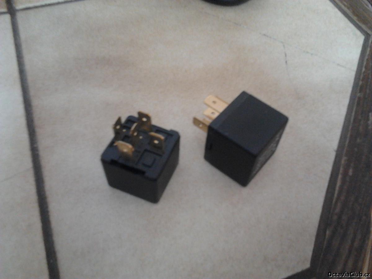

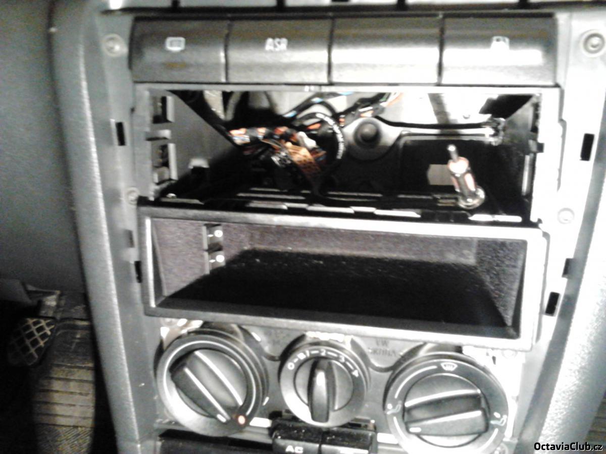

Závy Odesláno Únor 10, 2015 Autor Sdílet Odesláno Únor 10, 2015 Hans26: Děkuji, za sedačky jsem moc rád a užívám si je :) Topovka fóra nevím, ale mně se líbí a to je pro mne důležité. A super projekt naše facebooková stranáka VAG Familia.cz Jardap007: Posouvání nápravy má své důvody jak jsem ti včera psal :)Erin Kane: Díky, jsem rád že se líbí. Autosport & tuning nemám zatím v plánu. :)Dneska pár další práciček. Spíše údržbové. Takže nové stěrače Bosch aerotwin. Jsou o dost lepší než původní valeo co jsem tam dával pře 3 roky a hlavně uchycení do ramínek je nižší tudíž nejsou stěrače tolik vidět z pohledu z auta. Porovnání výšky uchycení na fotce a je to vážně hodně znát.Jako další proběhla výměna plynových podpěr 5. dveří. Původní už byly špatné a to, že jsem přidal na 5. dveře pár kilo RS křídlem a tlumením mělo za následek, že už mi nedržel kufr otevřený. Vyměnil jsem tudíž za nové z RS, které jsou silnější. Také mají větší průměr než původní. A na závěr natažená kabeláž pro přídavné přední mlhovky a zabudované vypínače. Jeden jsem udělal navíc pro jistotu kdyby mě napadla ještě nějaká kravina, kterou zapojit na přídavný vypínač. Přece jen se znám a nevím co mě zase napadne Zapojovat mlhovky budu přes relátko. 0 Citovat Odkaz ke komentáři

Octavius84 Odesláno Únor 11, 2015 Sdílet Odesláno Únor 11, 2015 To auto je fakt hezký...Hele jen takovej dotaz: ty budeš ty mlhovky zapínat tím tlačítkem v kastlíku? Nebylo by lepší přes origo ovladač aby to bylo takový čistější? 0 Citovat Odkaz ke komentáři
Závy Odesláno Únor 11, 2015 Autor Sdílet Odesláno Únor 11, 2015 (upraveno) Ano vypínačem pod rádiem budu zapínat přídavné mlhy. No lepší by to asi nebylo, protože na původní mlhovky mám zapojené denní svícení na xenony. To znamená, že při denním svícení mi svítí i kontrolka a přístrojovka, takže vím, že svítím a když otevřu dveře a zapomenu zhasnout tak mi funguje signalizace. Kdybych si na origo vypínač zapojil přídavné mlhovky a na ten pod rádiem zapojil denní svícení tak bych na 100% hodněkrát zapomněl rozsvítit nebo zhasnout. A bežné rozsvicování denního svícení vypínačem pod rádiem při každé jízdě by bylo dost nepraktické. Mlhovky zapíná člověk jen občas a jen ve tmě, takže proto jsem zvolil tohle, pro mne nejlepší řešení :) Upraveno Únor 11, 2015 uživatelem Závy 0 Citovat Odkaz ke komentáři
Octavius84 Odesláno Únor 11, 2015 Sdílet Odesláno Únor 11, 2015 Tak to pak jo...Netušil jsem že místo origo mlhovek máš denní svícení. Ale to ti teda s denním svícením svítěj i obrysovky? 0 Citovat Odkaz ke komentáři
Závy Odesláno Únor 11, 2015 Autor Sdílet Odesláno Únor 11, 2015 Obrysovky mám zapojené do poziček v liště :) :D 0 Citovat Odkaz ke komentáři

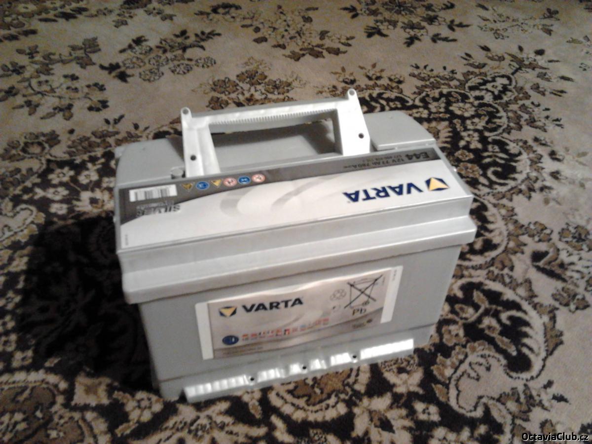

Závy Odesláno Únor 19, 2015 Autor Sdílet Odesláno Únor 19, 2015 Tak dneska menší údržba. Nová baterie Varta Silver Dynamic 77Ah. 0 Citovat Odkaz ke komentáři
jardap007 Odesláno Únor 19, 2015 Sdílet Odesláno Únor 19, 2015 Na kolik tě vyšli ty plynové vzpěry? potřebuji koupit nějaké pořádný už mě nebaví jak tihle co mám nezvednou ani papír :D 0 Citovat Odkaz ke komentáři
Závy Odesláno Únor 19, 2015 Autor Sdílet Odesláno Únor 19, 2015 (upraveno) Vzpěry necelých 900,- tuším. Ale teda nějak se mi nezdají. Jako sílu mají, ale když je kufr tak napůl zvedlý tak se jakoby zaseknou (takovej mrtvej bod) a pak zase jdou jak zběsilý a nepřibrzdí u konce takže na konci mlátí s kufrem. Musí se přidržet ke konci víko prostě :) Ale jak říkám, sílu mají takže víko drží a ne jako předtím :D ale třeba je to tím, že jsou nové a rozchodí se časem lépe :) Upraveno Únor 19, 2015 uživatelem Závy 0 Citovat Odkaz ke komentáři
jardap007 Odesláno Únor 19, 2015 Sdílet Odesláno Únor 19, 2015 tak to je dobrá cena já už na nějáké koukal :) ale víš jak není nad názory druhých :D a máš nějaký odkaz? 0 Citovat Odkaz ke komentáři
Závy Odesláno Únor 19, 2015 Autor Sdílet Odesláno Únor 19, 2015 v cc dílech jsem je koupil :) to tam najdeš :) jsou určené pro RS 0 Citovat Odkaz ke komentáři
jardap007 Odesláno Únor 19, 2015 Sdílet Odesláno Únor 19, 2015 tak jo super ;) tady na forum vždycky najdu užitečné rady :P 0 Citovat Odkaz ke komentáři
Garrett Odesláno Únor 19, 2015 Sdílet Odesláno Únor 19, 2015 Zkus ty vzpěry otočit, mlátit to nesmí, ani když jsou nové ;) 0 Citovat Odkaz ke komentáři
Závy Odesláno Únor 19, 2015 Autor Sdílet Odesláno Únor 19, 2015 Tak to zkusím díky :) Ale teda nevím jestli to pomůže, otočení by asi nemělo mít vliv. Spíš ty vzpěry nemají vyřešené dobrždění ke konci.. Není to originál škoda. 0 Citovat Odkaz ke komentáři
Dzordzino Odesláno Únor 19, 2015 Sdílet Odesláno Únor 19, 2015 ano nesmi a ani kdyz to otocis nepomuze to . a je to jen tim ze je vnich rozdil ani ne tak v sile jelikoz rs ma kridlo coz ty taky ale jsou o malicko delsi mel jsem je taky a sly z domu vylitly nahoru hezky ale jak jsem kufr nechytnul tak to hazelo s celym vikem . hrozne . zavetril jsem na skoda - dily.cz objendal pvovyrobu a super bez problemu, dulezite je objednat ten samy kod co byl na predchozich . 0 Citovat Odkaz ke komentáři
Závy Odesláno Únor 19, 2015 Autor Sdílet Odesláno Únor 19, 2015 Mně by originály kufr nezvedly. Mám křídlo a ještě vytlumené celé víko. Proto jsem dával RS a jestli cena za to aby mi to zvedalo je ta, že při dojíždění musím podržet víko tak mi to nevadí :) 0 Citovat Odkaz ke komentáři
Konny Odesláno Únor 19, 2015 Sdílet Odesláno Únor 19, 2015 Zkus je otočit, protože to na funkci vzpěr to má vliv. Sice si myslím, že ty vzpěry nemají dobržďování na konci dráhy jako origo vzpěry, ale zkusit to můžeš. Když jsem namontoval vzpěry na přední kapotu (dělali jsme to společně s Garrettem, takže i na jeho autě), tak mi to na konci dráhy taky bouchalo, ale po otočení vzpěr se kompletně změnila jejich charakteristika otevírání. Na začátku otevření nastoupí velká síla a pak to plynule dojede do konce dráhy, takže nic nebouchá a krásně se ta kapota otevírá Ohledně nových vzpěr, než abych kupoval nové funkční a tím pádem drahé vzpěry, tak doporučuju nechat zrepasovat origo vzpěry tady http://www.gorcak.cz . S touto firmou má tu velmi dobré zkušenosti více lidí (včetně mě) a můžu je jen doporučit. Nechával jsem si u nich vzpěry repasovat asi před 5 lety a pořád fungují tak jak mají a pokud tam chcete nechat natlačit větší tlak, tak to stačí napsat na papír a přidat do balíku ke vzpěrám. Když je např. v pondělí pošlete, tak je máte v pátek (nejpozději v pondělí) doma, takže i rychlost opravy je suprová 0 Citovat Odkaz ke komentáři
