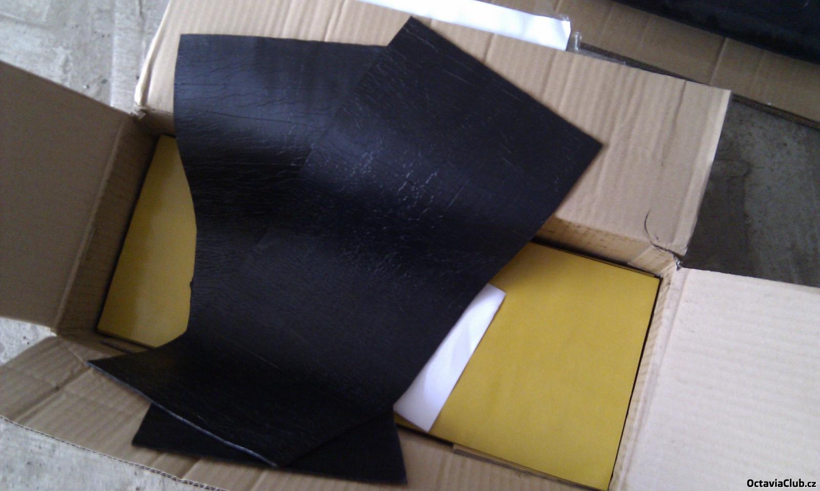

Tak dnes mi dosli asfaltove platy, tu je fotka. Mam 22 ks. Mam velmi malo casu, ale snad si najdem cez vikend chvilu, aby som sa do toho pustil. Este otazka, po odnitovani krytu vo dverach budem musiet rozoberat aj stahovanie okna? Vdaka

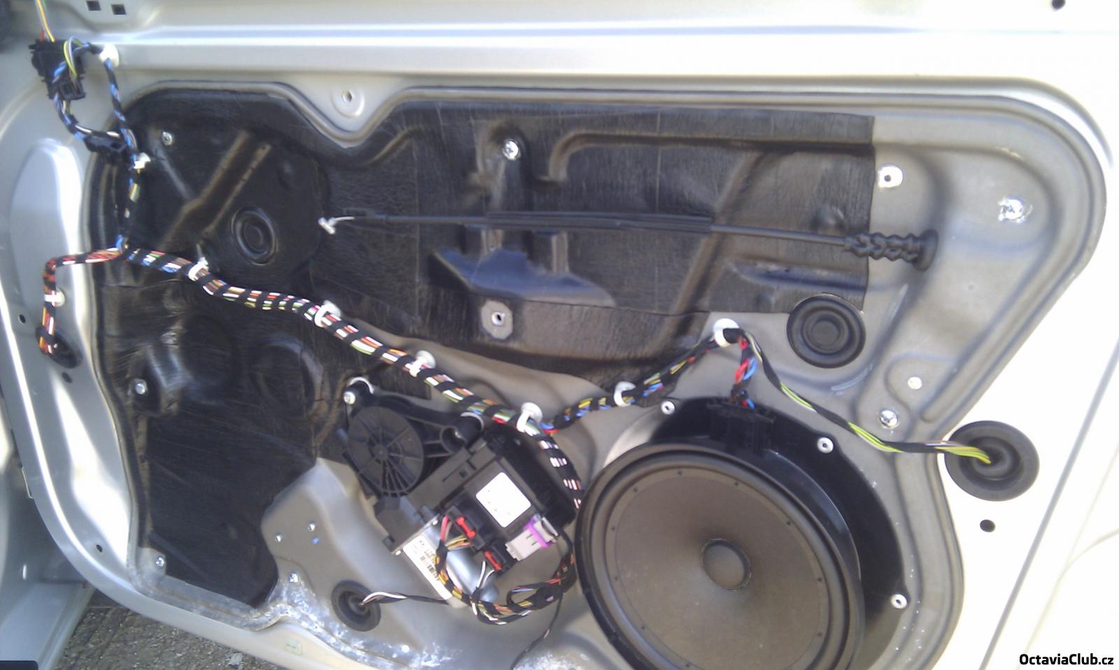

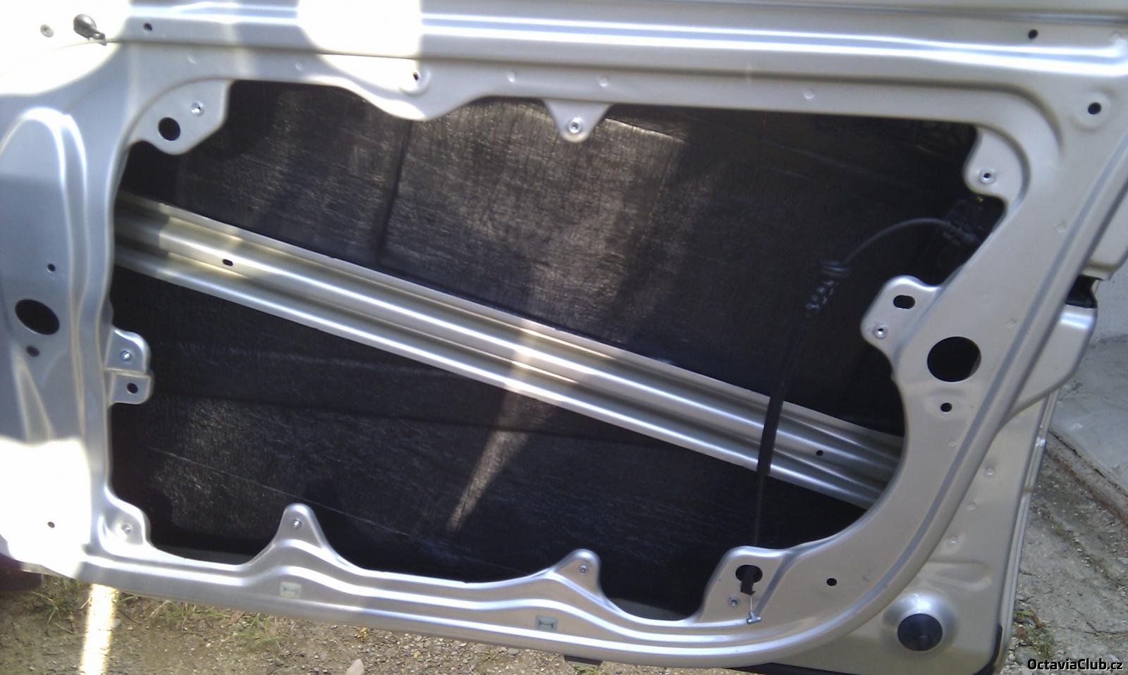

Platy som nalepil na vonkajsi plech, zakryl som cely priestor.
Okrem toho som ho dal ja na ten vnutorny plech, ako je vidiet na obrazku v prilohe.

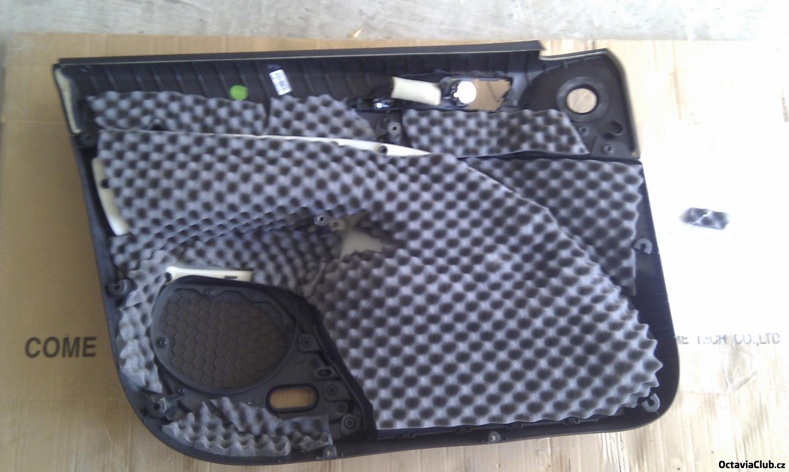

Pouzil som aj audiopenu na tapacir, ktoru som lepil lepidlom v spreji. 500 ml, 14€ a stacilo na vsetky styri tapaciry.
