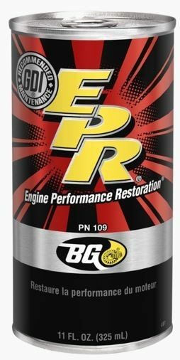

Zdravím,
rád bych se zeptal na vaše názory ohledně aditiv do oleje (konkrétně od firmy BG). Všude čtu smíšené pocity. Někdo říká, že ne, že naopak aditiva škodí tím, že dekarbonizují motor a tím se motor stane víc "netěsným". Jinde zase pozitivní recenze na lepší hlučnost motoru atp..
Koupil jsem nedávno O2 2011 1.4 TSi (90kW) a rovnou (i když prodávající tvrdí, že olej vč. filtru dělal) chci měnit olej a všechny filtry a napadlo mě, že bych tam při výměně do starého oleje nalil BG 109 EPR a pak tam nalil čistý olej a vyměnil filtry, ale jde o to abych nezpůsobil víc škody než užitku.
BG 109 EPR 325 ml
Jaké máte zkušenosti s požitím aditiv do TSi motorů ?
Díky moc za odpovědi. :)))
