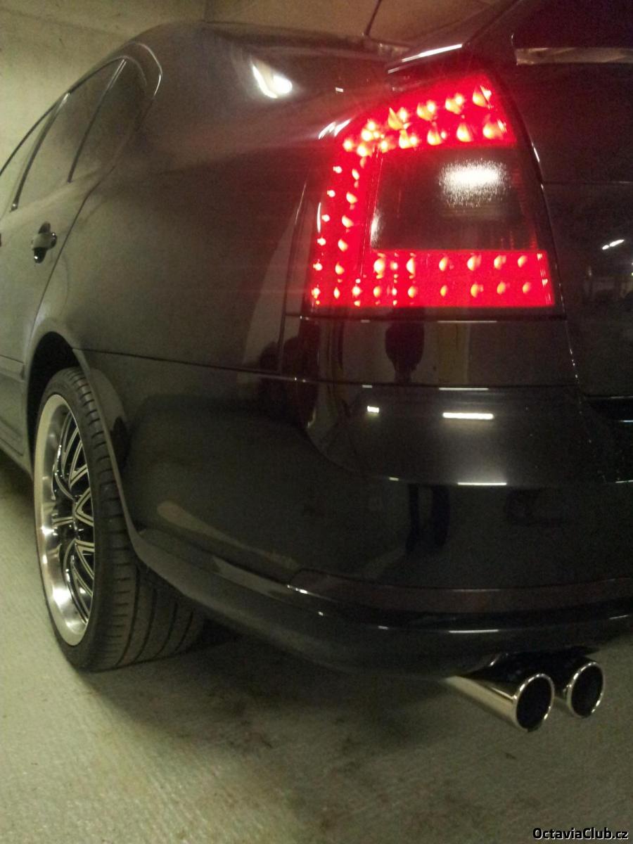

Pepa01 Odesláno Červen 23, 2019 Sdílet Odesláno Červen 23, 2019 V 15. 3. 2014 at 20:33, Palmer napsal: Přidávám také naké fotografie,aby ste měli představu jak vypadá ta moje bugina 😄 v provedení LED ... Ahoj ty zadní led to máš kde kupovaný ? Nebo to je přestavba ? Díky za info 0 Citovat Odkaz ke komentáři
