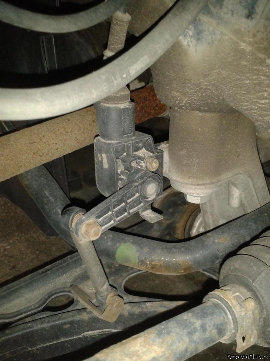

sato1 Odesláno Květen 18, 2015 Sdílet Odesláno Květen 18, 2015 Ahojte, tak dnes rano cestou do prace som si "lahol" pod auto a tu je vysledok... predny senzor vyzera byt ok, ale zadny je kaput... :( len ma udivuje, ze v servise pri nastavovani na to neprisli... heh... a este mi pritom aj sam technik povedal sa mu to nastovovanie nezda... a pozeral som na nete, tak dvakrat najlacnejsie to nie je :( 0 Citovat Odkaz ke komentáři
ketys Odesláno Květen 18, 2015 Sdílet Odesláno Květen 18, 2015 Stejně zvláštní, že v řj nebyl alespoň sporadický neplatný signál...mi na O1 to tam vyskočilo, když mi v servise přední čidlo blbě namontovali zpět po výměně ramena. 0 Citovat Odkaz ke komentáři
vaha Odesláno Květen 20, 2015 Sdílet Odesláno Květen 20, 2015 Pokud je čidlo OK a je v háji táhlo, tak to nic nenahlásí, protože hodnota tam je. pokud ječidlo KO tak je v ŘJ uložená chyba ale na budikách to nesignalizuje 0 Citovat Odkaz ke komentáři
ketys Odesláno Květen 27, 2015 Sdílet Odesláno Květen 27, 2015 No, mně to čidlo házelo signál mimo povoleny rozsah 0 Citovat Odkaz ke komentáři
