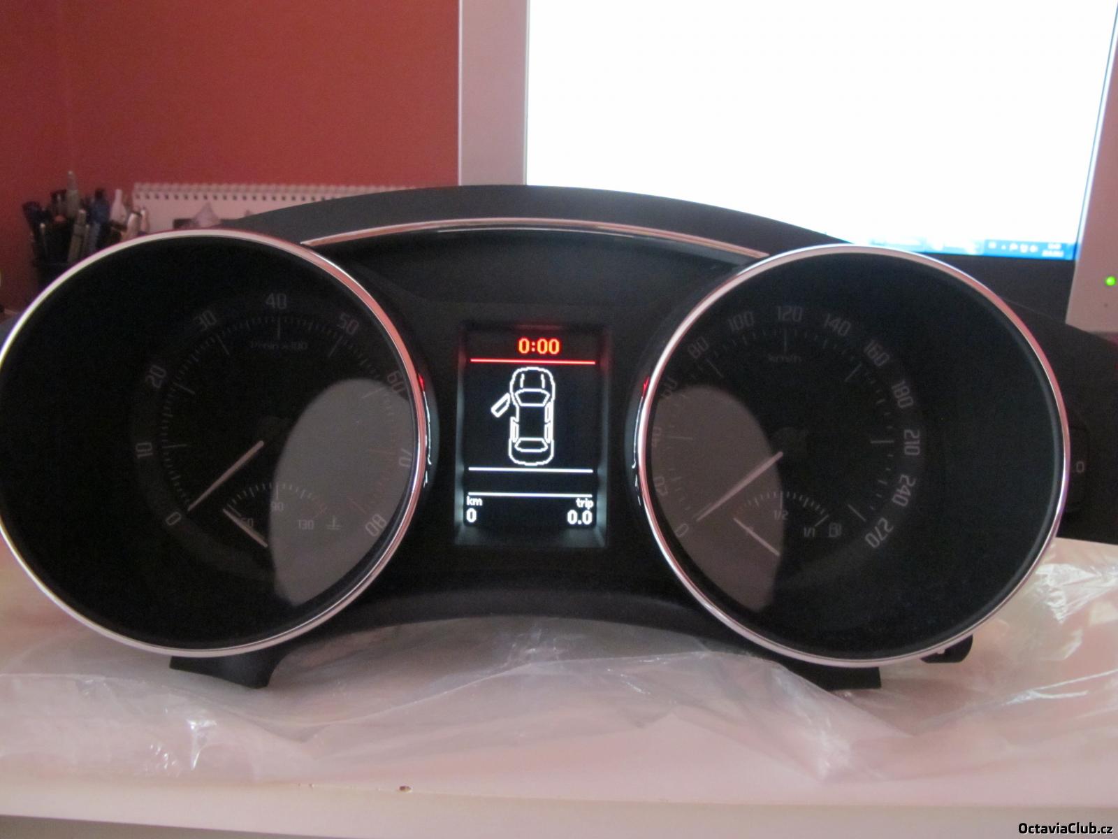

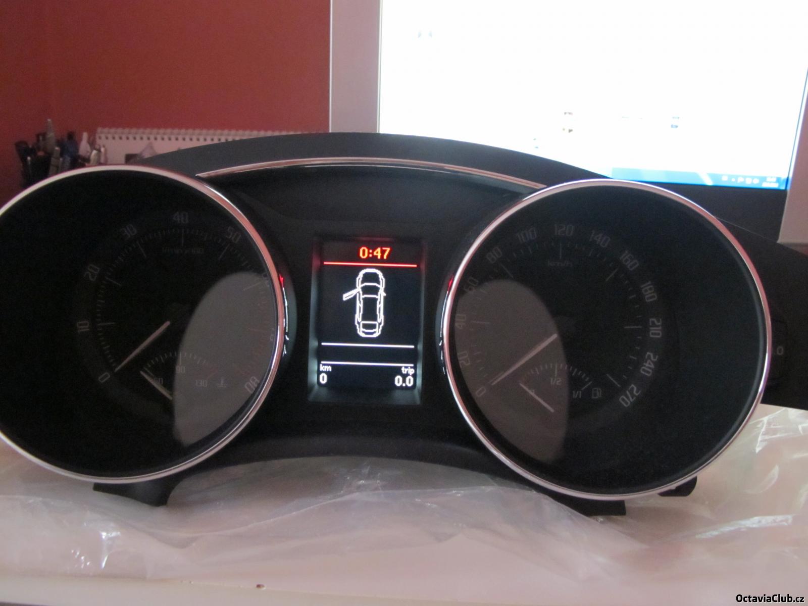

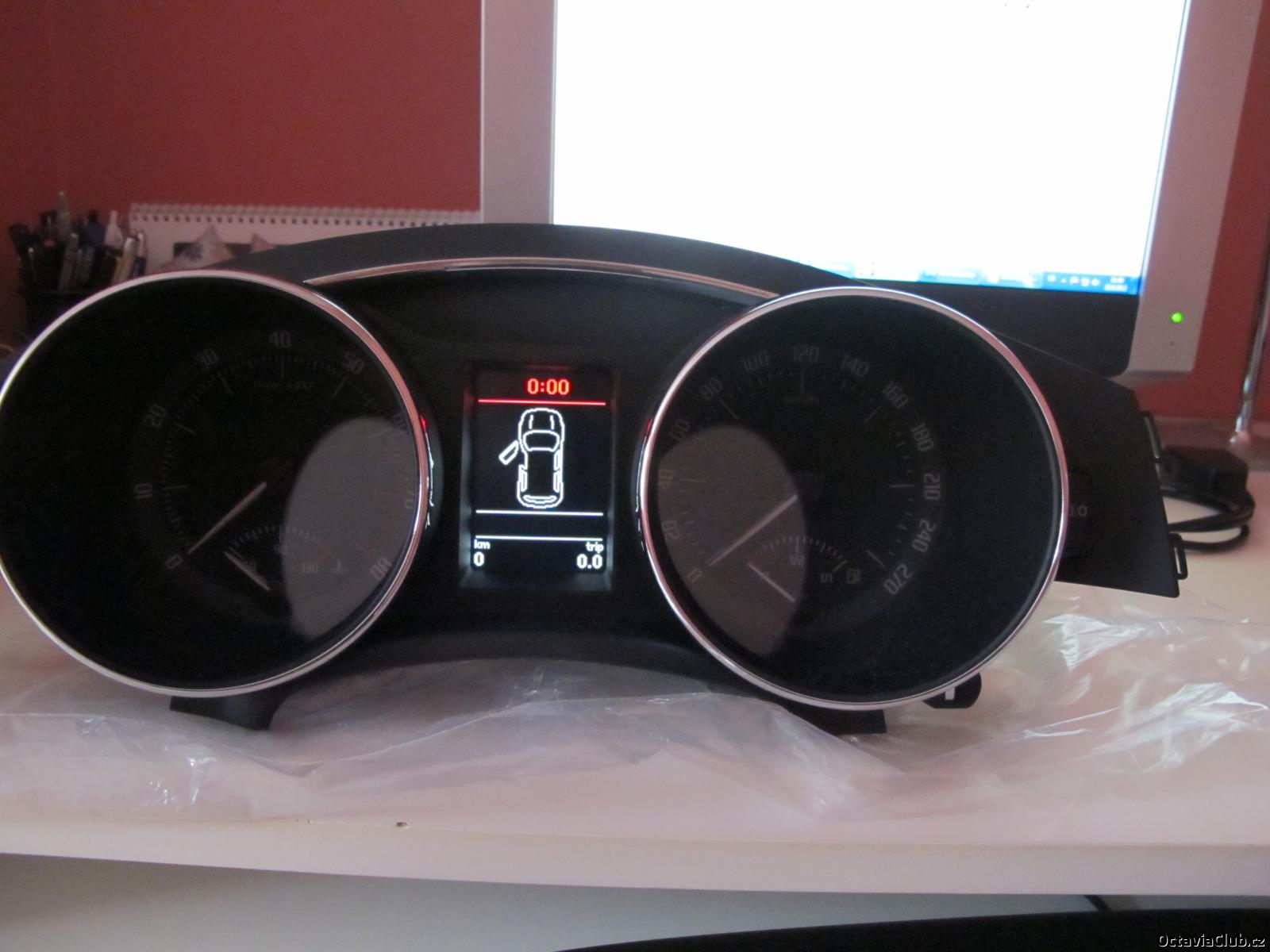

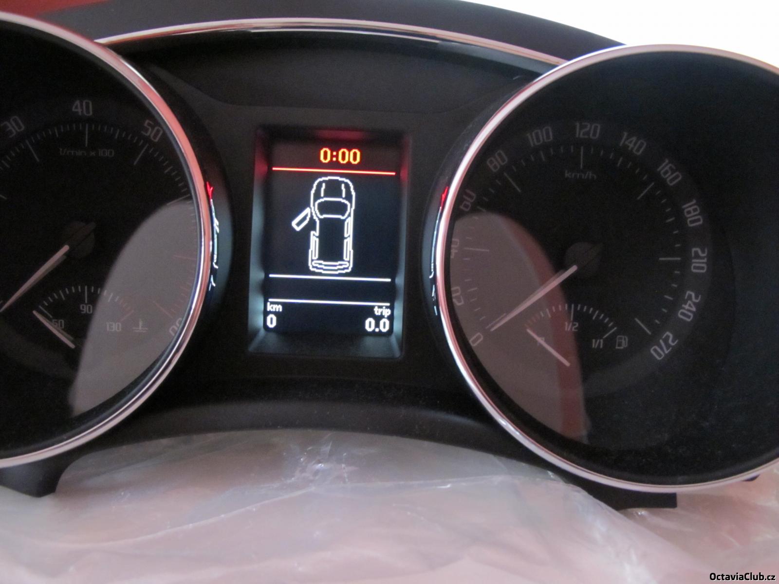

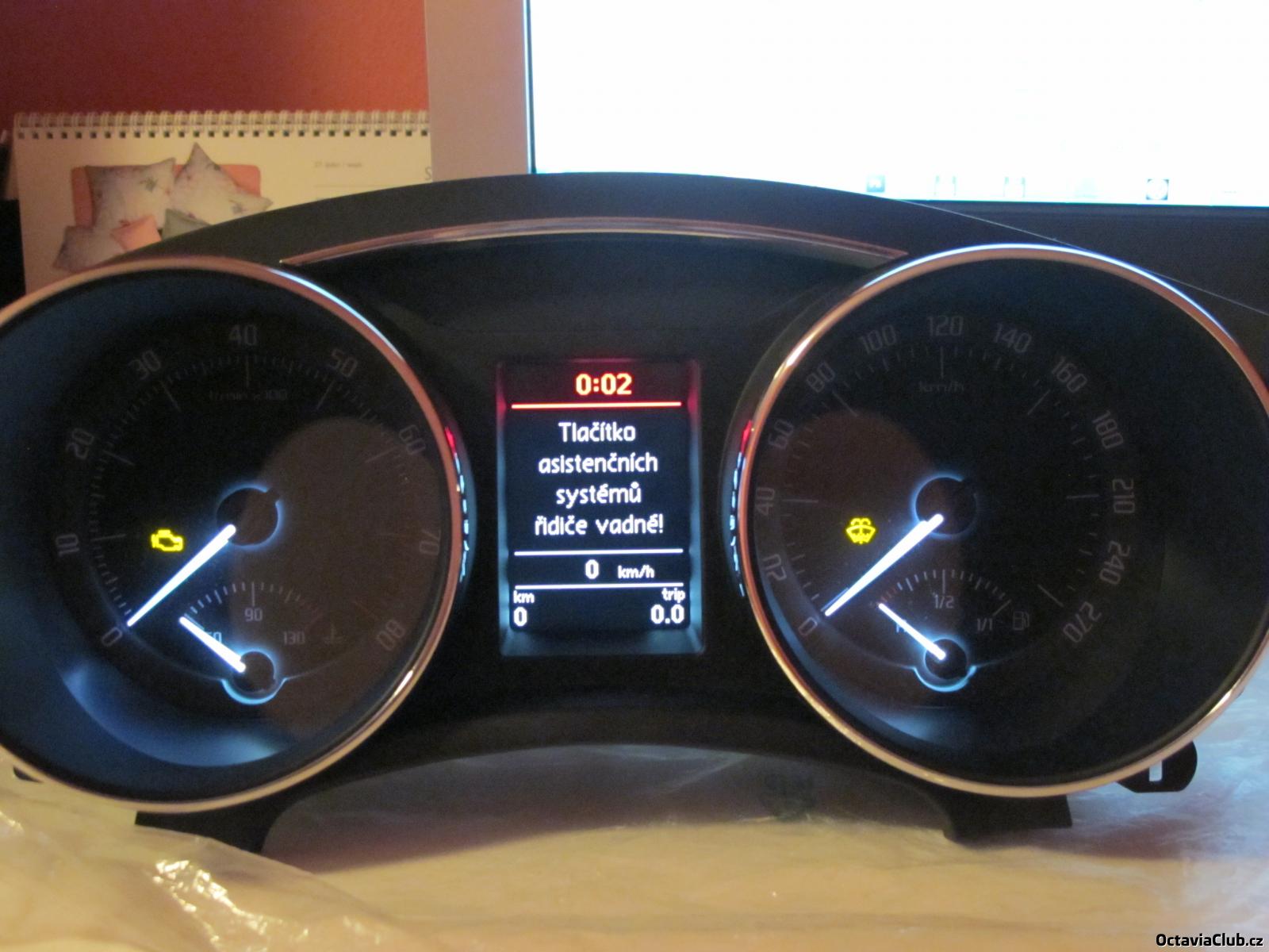

Po malé anabázi se konečně podařilo nastavit podsvit tachometru i otáčkoměru při zapnutém klíčku + lze dodělat zobrazení tzv. druhé rychlost v km/h....více přes soukromou zprávu. Další úpravy budu přidávat.....

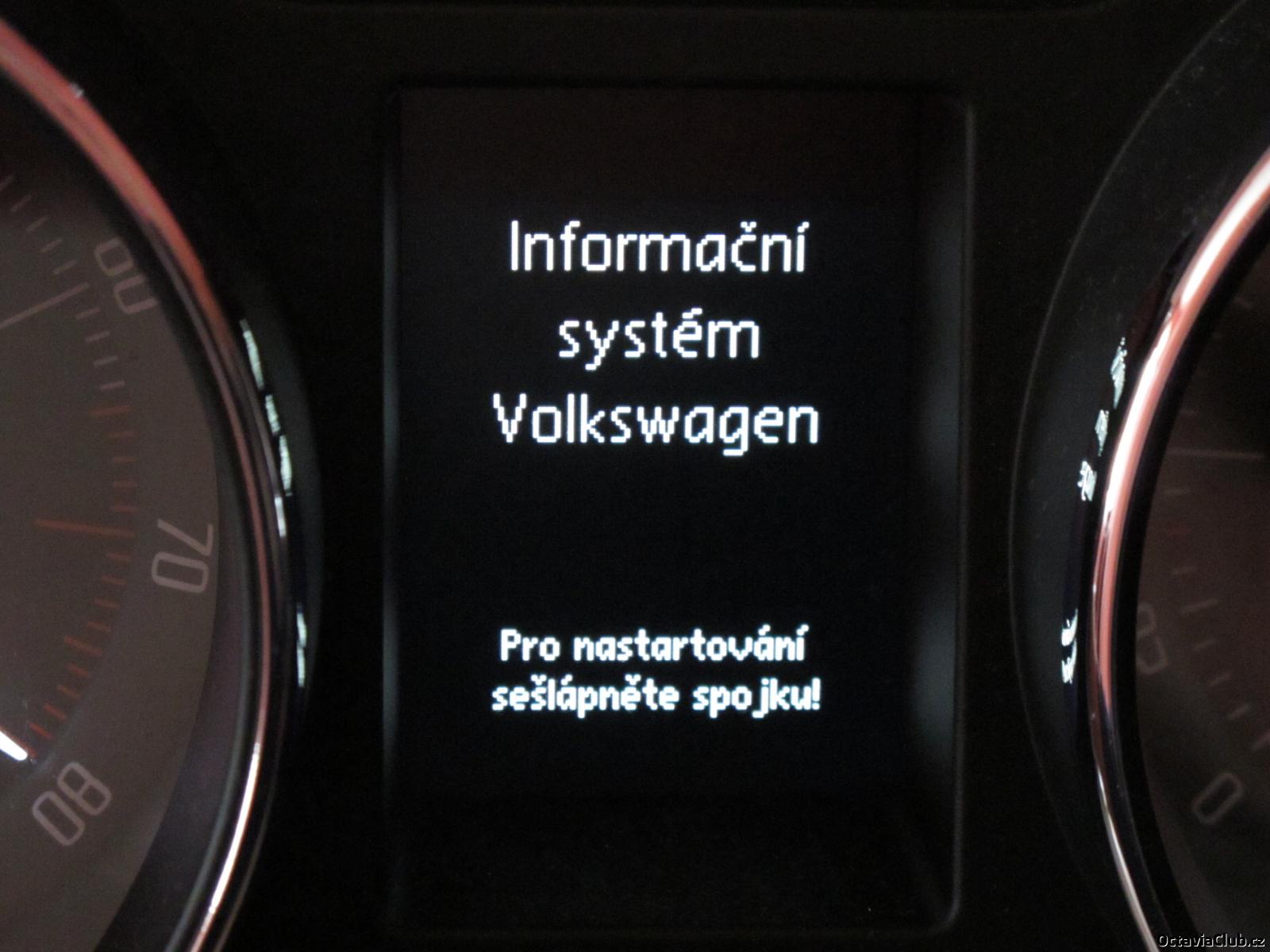

Ještě přidávám foto(u O2 budíků to funguje naprosto stejně):
Základní změny:

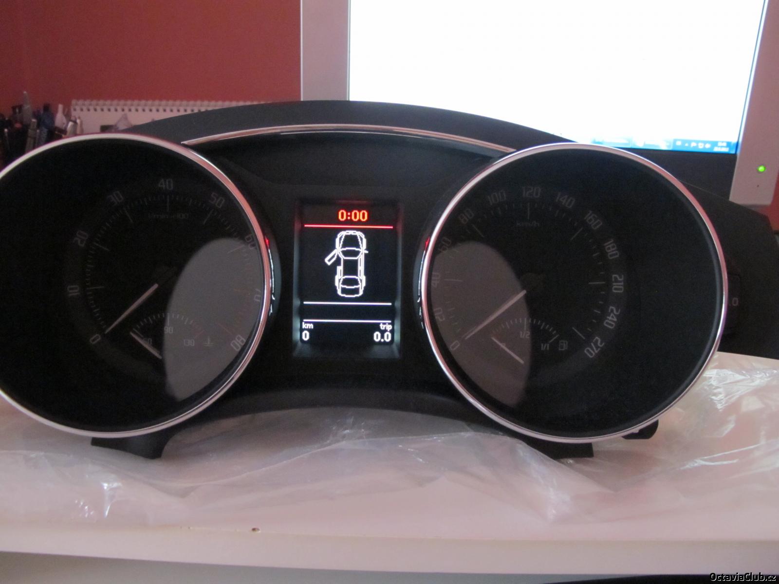

Podsvícení budíků po zapnutí zapalování

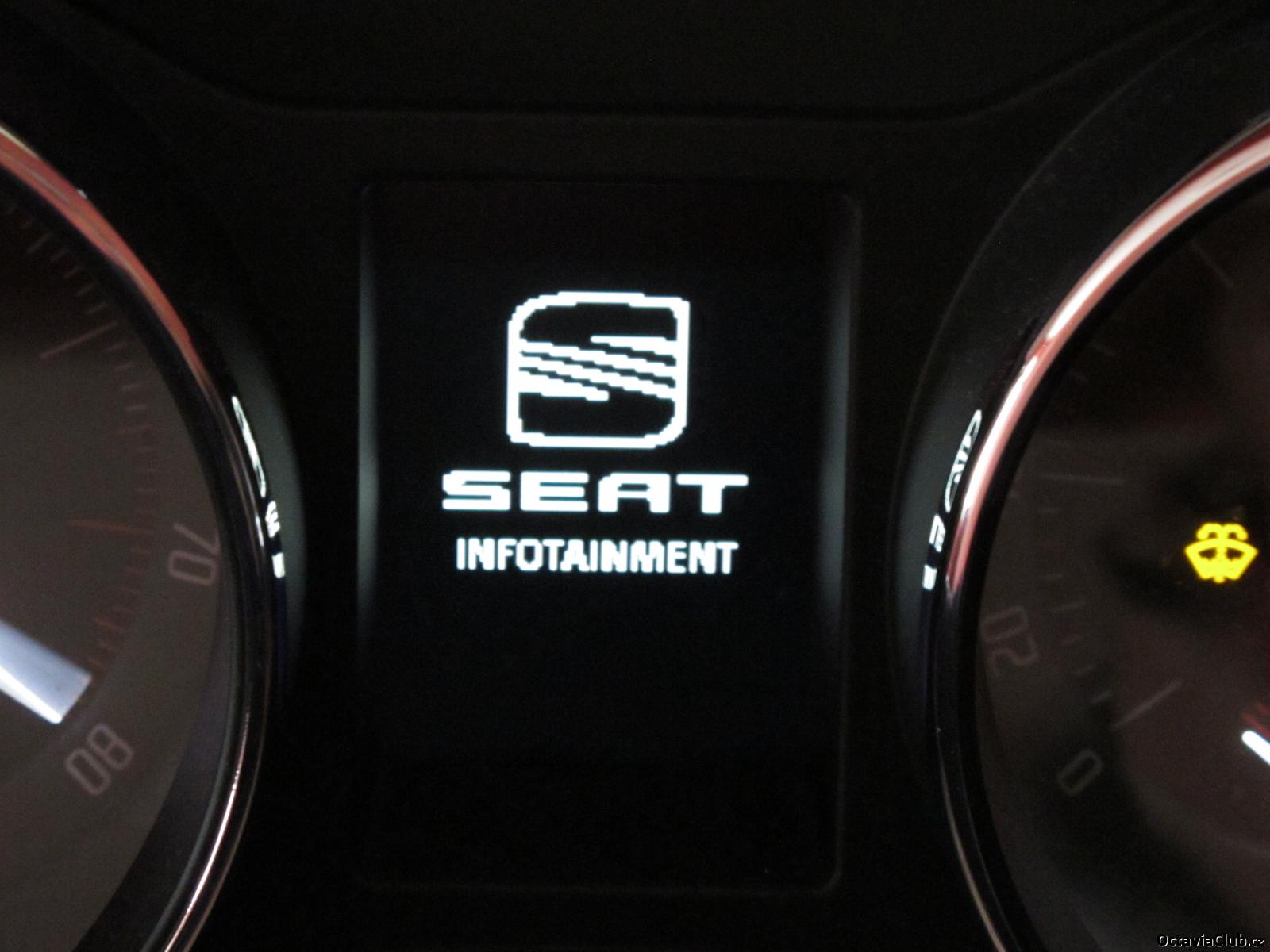

Ať žije koncern:
Potvrzuji, Ferda me to delal minuly tyden, i pres urcite potize (nechtena zmena nekterych nastaveni komfortu - nutne dodatecne prekodovani a donastaveni, bohuzel toho ma me auto dost a dost), ktere to doprovazely, musim potvrdit funkcnost reseni. Par postrehu.

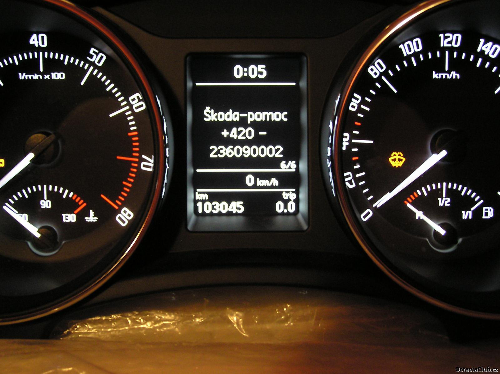

Tzn. horni cast MaxiDOTu v rude barve, je to docela prakticke, protoze pri letmem pohledu se oko okamzite orientuje a zameruje na hlavni informaci pod cervenou casti, predtim se oko muselo drobet "v zaplave" bilych textu trochu orientovat dele. Je to subjektivni pocit, ale po cca 5 dnech jezdeni s tim i v noci musim konstatovat, ze je to prijemne a prakticke. A samozrejme atraktivni :-)
Trvaly podsvit pristroju po zapnuti zapalovani (a po protoceni budiku - mate-li tuto fičúrku :-)) je take velmi prakticka vec, po kterem jsem jiz delsi dobu volal, nekdy i za svetla byly cisla budiku trochu necitelna, ted je tomu konec. Se snizovanim venkovniho osvetleni se mira podsvetleni automaticky plynule snizuje do doby automat. prepnuti na hlavni svetla, kdy se opet rozsviti naplno (k tomu vsemu je samozrejme nutny L.A.). To je ale takrka nepostrehnutelne.
Druha rychlost - drive jen v "majlich", nyni i v km, trochu zmena rozlozeni na plose Maxiku, ale tez prakticke, jen skoda, ze to opakuje "zkreslenou" tachometrovou rychlost, uzitecnejsi by byla CAN ci GPS rychlost - namet pro zlepseni.
A samozrejme, uz funguje konecne (v ramci Ferdovi upravy) i inteligentni kontrola pro LED zarovky, tam kde jsou OBC (CAN) kontrolovany. Pri uprave jsou modifikovany "hlidace" proudu tak, aby vyhodnotily LED jako OK, to je hodne uzitecne, zbavil jsem se tak nekolika neustalych OBC alarmu (LED v dennim sviceni, obrysovky a osvetleni SPZ).
Tato funkce uspesne proverena po nasledne vymene LED modulu (mel jsem tam jiz 3 roky jiz trochu vysvicene moduly Letronix) v dennim sviceni (BA15s), i po vymene neni MaxiDOTem hlasena zadna zavada zarovky.
Ferda v prubehu upgrade informoval i tom, ze by se na Maxiku mohla objevit i podrobna informace o nastaveni tempomatu (vedle kontrolky v budicich), me se ale nic nezobrazuje, netusim,zda-li tj. verzi budiku (u me MR2010).
Ferda me aktivoval i druhou zadni mlhovku, tez jsem po tom dlouho volal..

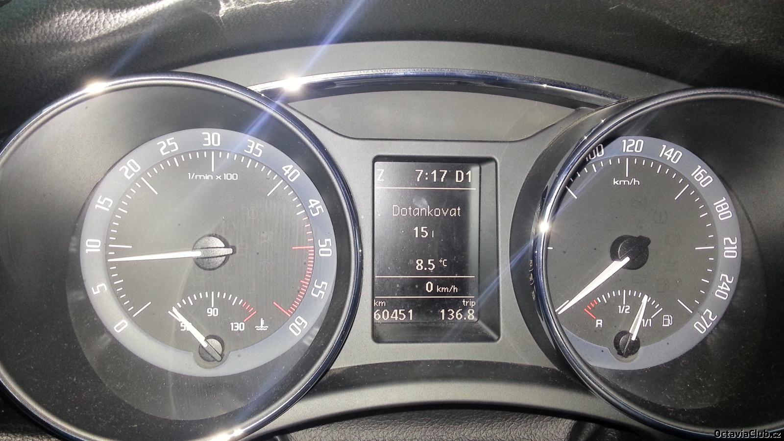

Další možné funkce:
1. Zakázání regulace podsvitu u otáčkoměru a tachometru(budíky budou stále jasně svítít bez občasného efektu tzv. žloutnutí)
2. Volba "Profily" - lze zapnout a vypnout tzv personalizace klíčů
3. Informace v MFD: Dotankovat - informuje o potřebném množství paliva pro dotankování do plné nádrže

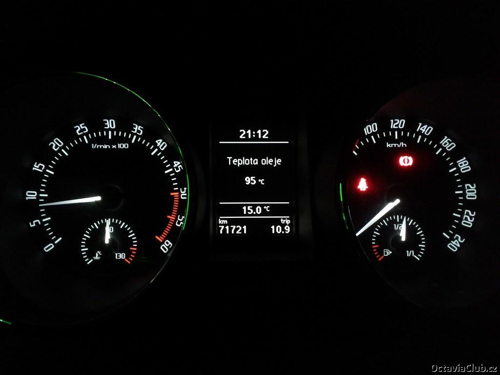

Správně upravené budíky se hlásí tak jak před úpravou. Není šance poznat diagnostikou, že někdo dělal do budíků zásah a na stole se teplota oleje stejně neukáže tak to nikdo nezjistí...kdo nemá důvod hledat, nehledá a kdo bude hledat může si myslet své, ale dle mého to tím skončí.
