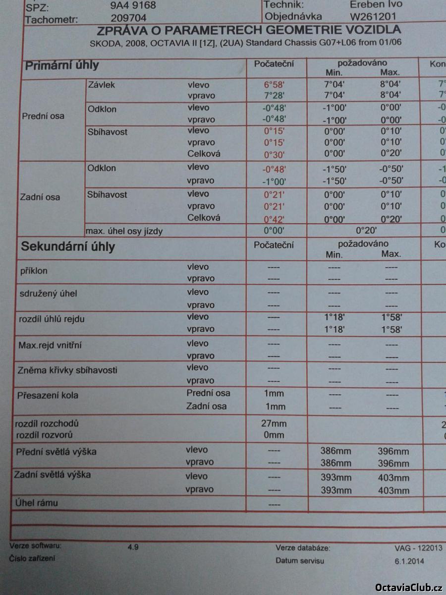

Moje origo brzdy nakonec byly v lepší kondici, než jsem si myslel, takže jedeme dál na originálech ;) Takže kdyby někdo měl zájem o kompletní brzdy předek/zadek, tak viz inzerát v Bazaru.
Jinak byla totálně rozhozená geometrie :wacko:

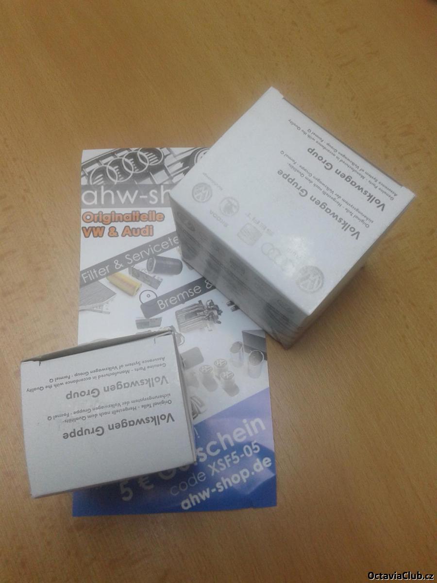

A ještě mi dneska přišly první maličkosti :ph34r:

A na zadní nápravě jsou nové řídící tyče a je fakt, že prvotní pocity z auta jsou rozhodně lepší; uvidíme po pár kilometrech, až se na to nebudu vysloveně soustředit.
