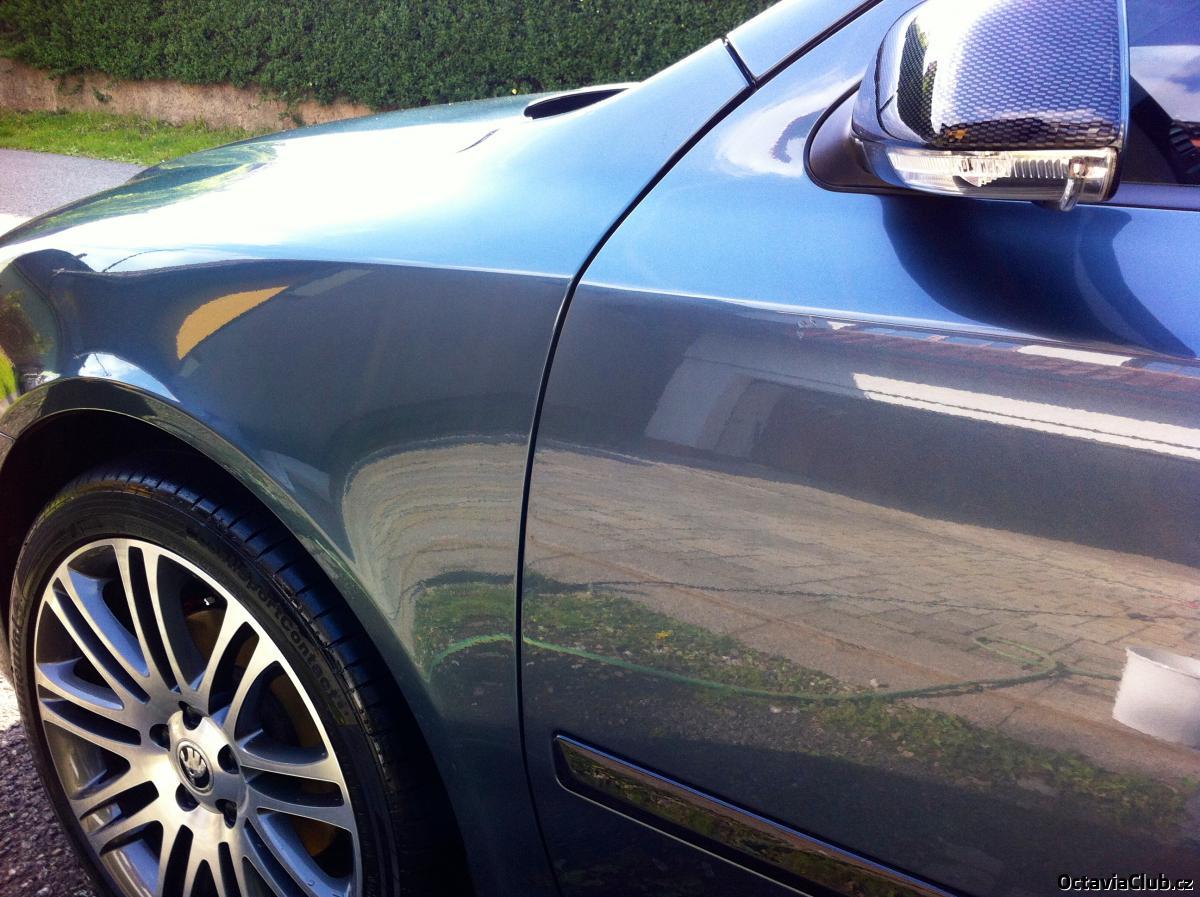

Pro ilustraci můj antracit (9 let starý lak) a bohužel mobilovky - je fakt že já používám ještě Carnauba detailer na vosk po každém druhém mytí.

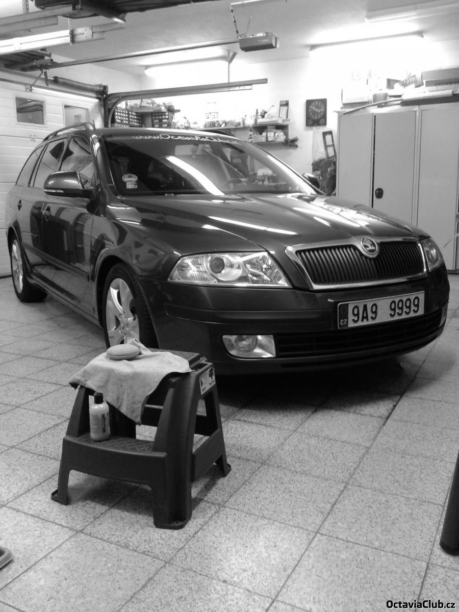

Pomůže Ti fotka? ;)

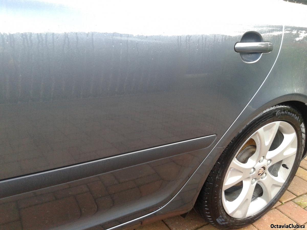

Při clayování mi začalo pršet, ale už jsem byl naštěstí hotovej; oplach byl naštěstí rychlý díky dešti :D

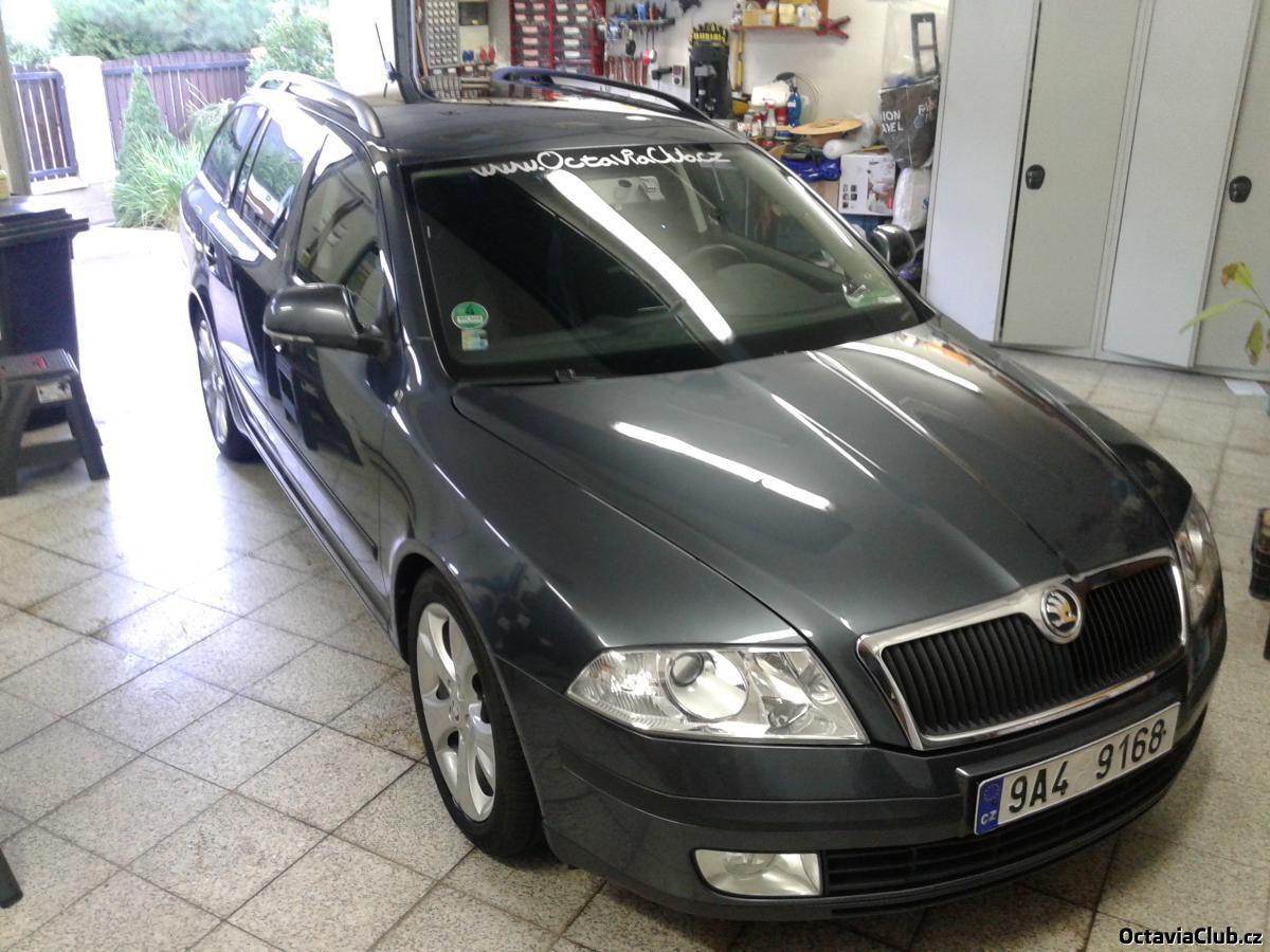

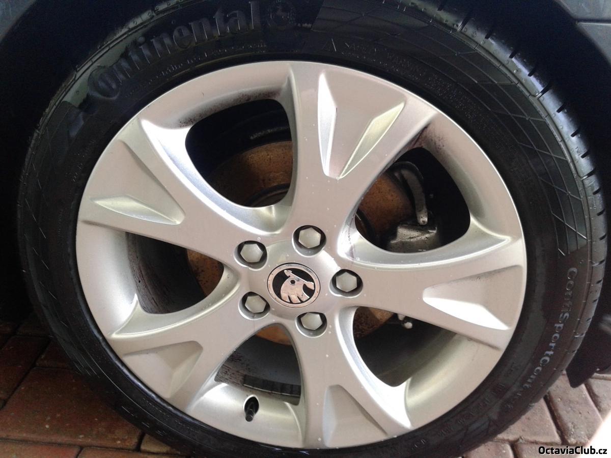

- bok auta (nad lištama Dodo, pod lištama ZATÍM nic)
