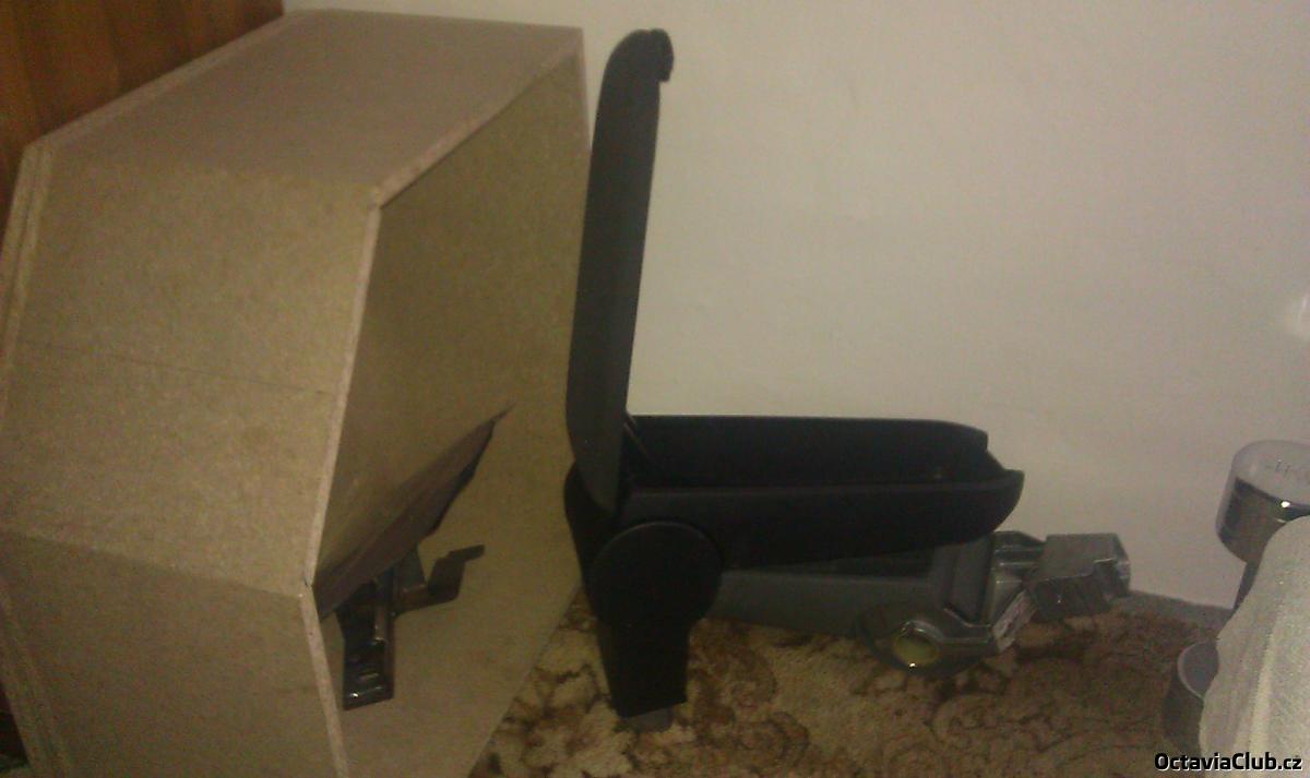

Jiště že se dřevotříska opracovává blbě, je to dřevo-tříska, taky to tam slyšíte? tříska, jsou to nalisovaný třísky, když prostě budeš mít blbej kus a budeš řezat pilkou tak hold to bude třeba ozubený :D
MDF deska je drahá, dost drahá a seženeš jí u každého truhláře :)

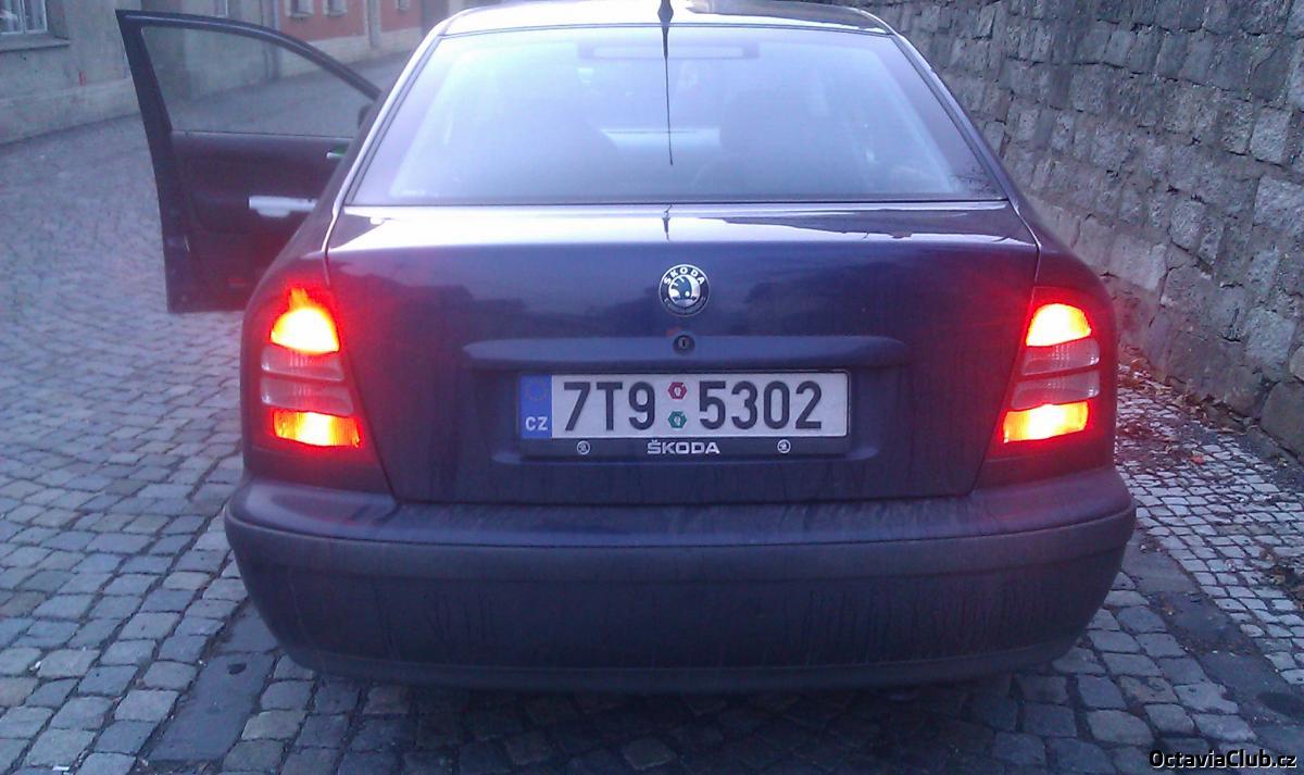

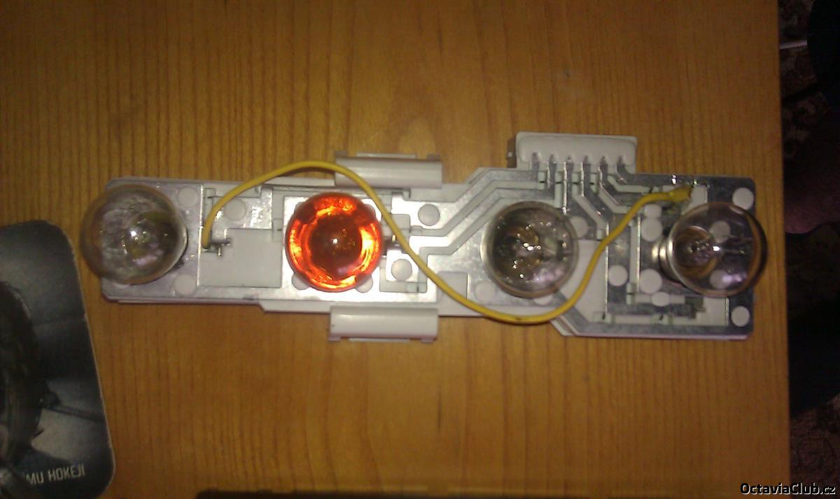

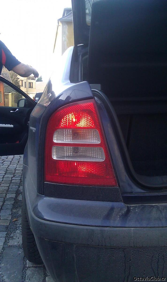

úprava jednoduchá, jen mi na pravé straně furt nechtěla svítit brzda, tak jsem zkoušel asi na 3x přihnout plíšek v patici, pak jsem radši vzal pájku a nacínoval na to větší kus abych měl kontakt a už to šlo :) a ten konec co si mi psal že je "dutinka" tak jsem jen pocínoval drát, zmáčkl ho kleštěma a vrazil do toho místa a pro jistotu, že to nevypadne jsem to přilepil tavnou pistolí, tak snad to neupadne :D a hned se na to zezadu líp dívá :) až zalakuju tu červenou kolem zámku a dám novou lištu nad spz s ledkama bude to zas lepší :)
