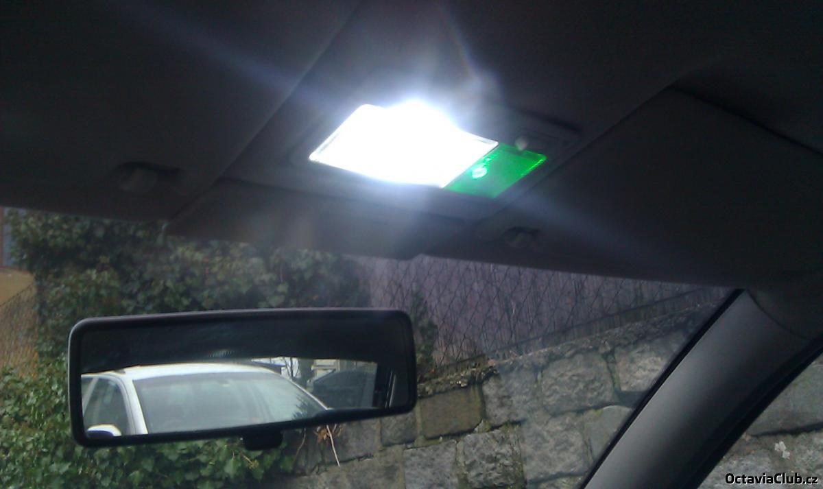

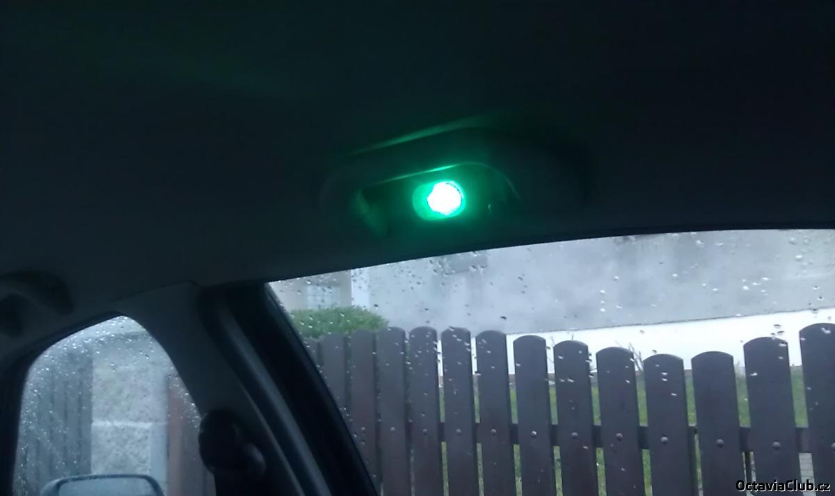

Dá se to vyřešit, musí se do obvodu zařadit nějaký spotřebič, já jsem např. použil tuto telefonní žárovičku http://www.conrad.cz/telefonni-nastrcna-zarovka-24-v-1-2-w.k725188#utm_source=seznam-zbozi&utm_medium=agregator&utm_campaign=2014 , která je na 24V, takže vlákno nesvítí, ale jen žhne a tak není ani vidět, že svítí (já jsem ji navíc kvůli bezpečnosti celou schoval do smršťovací bužírky) ;) . Po zapojení do obvodu (paralelně) už ledka neprosvítá :palec:
Pokud ti to nevadí, tak to neřeš (já jsem s tím jezdil asi 3 roky než jsem tam dal tu žárovičku) a o baterku taky nemusíš mít strach, ten odběr při prosvítání je totiž jen několik mA, to už má větší odběr např. dálkové ovládání ;)
