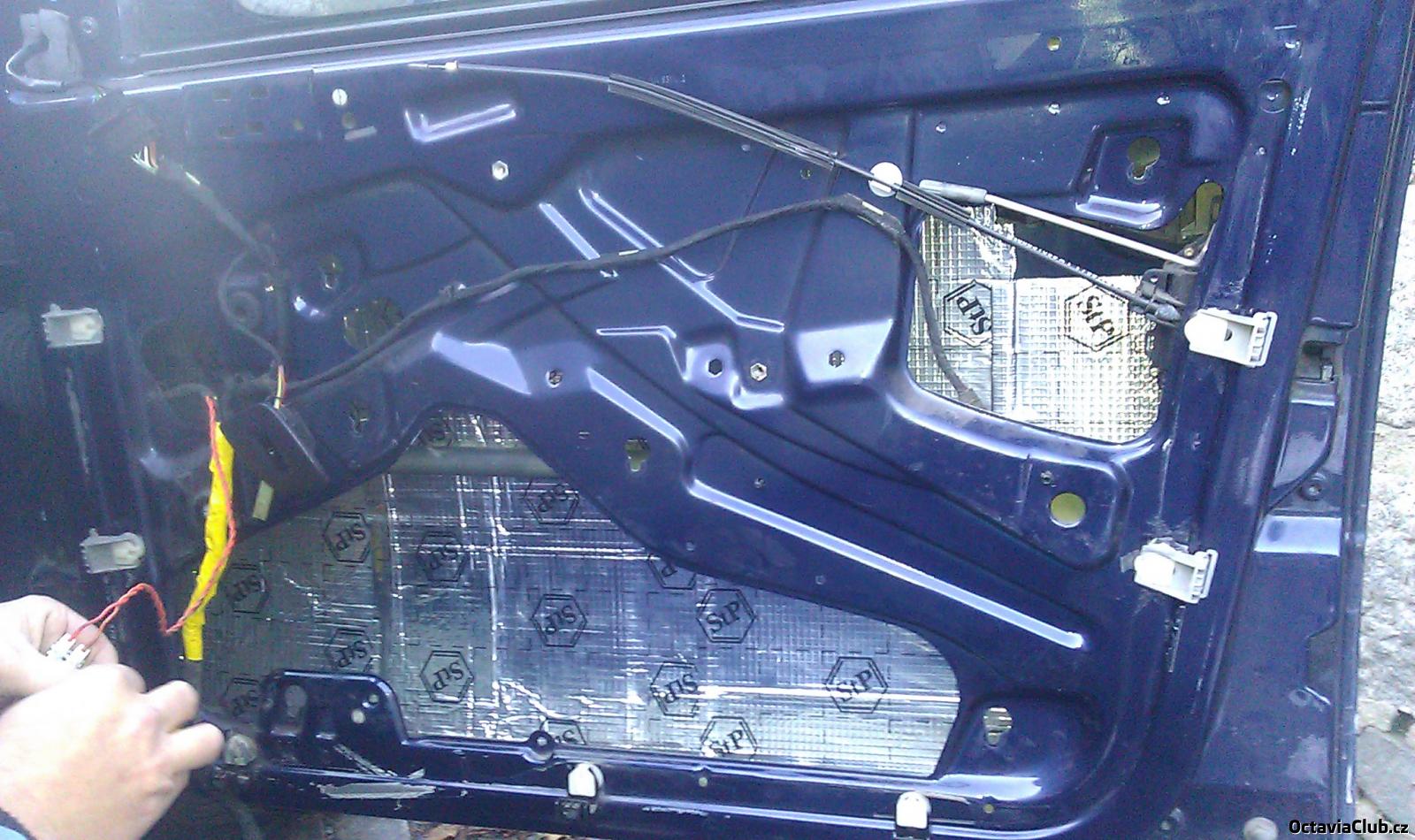

kdy tam jedeš? :-D sám jsem zvědavý na změnu...a ta cena není zas tak hrozná, 4 pláty STP vyšly lehce přes litr, a máš to 50x75cm jeden plát, takže plošně je toho docela dost :) a nad tlumením podlahy jsem taky uvažoval, někde jsem četl, že to někdo vytlumil celé a říkal, že pak nejde vůbec slyšet hučení od kol

pustíš si okno dolů abys povolil ty matky které ho drží v liště, dáš ho nahoru, přilepíš přes rám aby nespadlo a sjedeš kousek dolů a už jenom sundáváš stahovačku, já prvně vytahoval vodítko co je u kliky, natočil jsem celou tu stahovačku ve směru hodinových ručiček a vytáhl ven,..a kolem té spodní díry vede svazek kabelů, tak ten vycvakni a dej bokem ať ti tam nechytá o motorek stahovačky jak mi :D
Díky za podrobnej návod, až budu tlumit, určitě se mi bude hodit :palec: . Nejradši bych to udělal přes zimu, ale na to je potřeba asi určitá teplota. Sice mám garáž, ale v zimě tam je jen kolem 5-8°C, což je určitě málo..., jedině že by mi vypomohl Pan horkovzdušný ventilátor :D . Mám aji připravenej zesík s kompletníma kabelama, tak bych to asi udělal všechno zaráz, abych to měl komplet hotový, jen se k tomu dokopat ;)

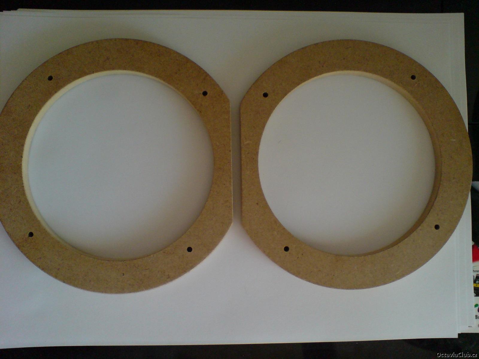

Máš v tom psaní trochu hokej :D . Jinak co jsi dával za repro? Předpokládám že koaxiální a tam ti to drnčení způsobuje, že ti výškáč naráží do toho plastu. Na toto jsou dobrý MDF podložky. Nejen že se plast zpevní a tolik nedrnčí, ale i výškáč nenaráží do toho plastu ;)
EDIT: tyto kroužky jsem použil http://www.fancarhifi.cz/www-fancarhifi-cz/eshop/40-1-Reproduktory/201-2-MDF-redukce/5/1673-MDF-krouzek-130-8mm

Konny nemusíš sundávat třeba stahovačku, není to opravdu třeba, to fakt pokuď chce pokrýt celou plochu dveří tak ti nikdo nebrání :) Duležité je aby se reprák měl od čeho odrazit a odrazovat se někde nahoře nebude že? Sice to na fotkách vypadá pěkne, ale tobě stačí v podstatě vytlumit tolik kam se dostaneš rukou pod stahovačku :)
