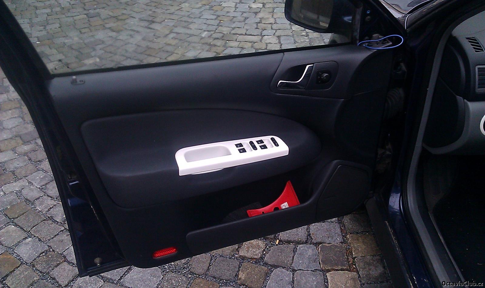

dodělané dveře, už jenom nacvaknu mřížku repráku a krytku na světlo (které tam zatím není, asi časem nějak dodělám)tapec se mi zdá pěkný na to že ho chtěli vyhazovat :D
Udělal jsi dobře, že jsi ty tapece zachránil :palec: , jen takový detail, chtělo by to i černý šroubky co drží tapec, ať je to komplet ;)

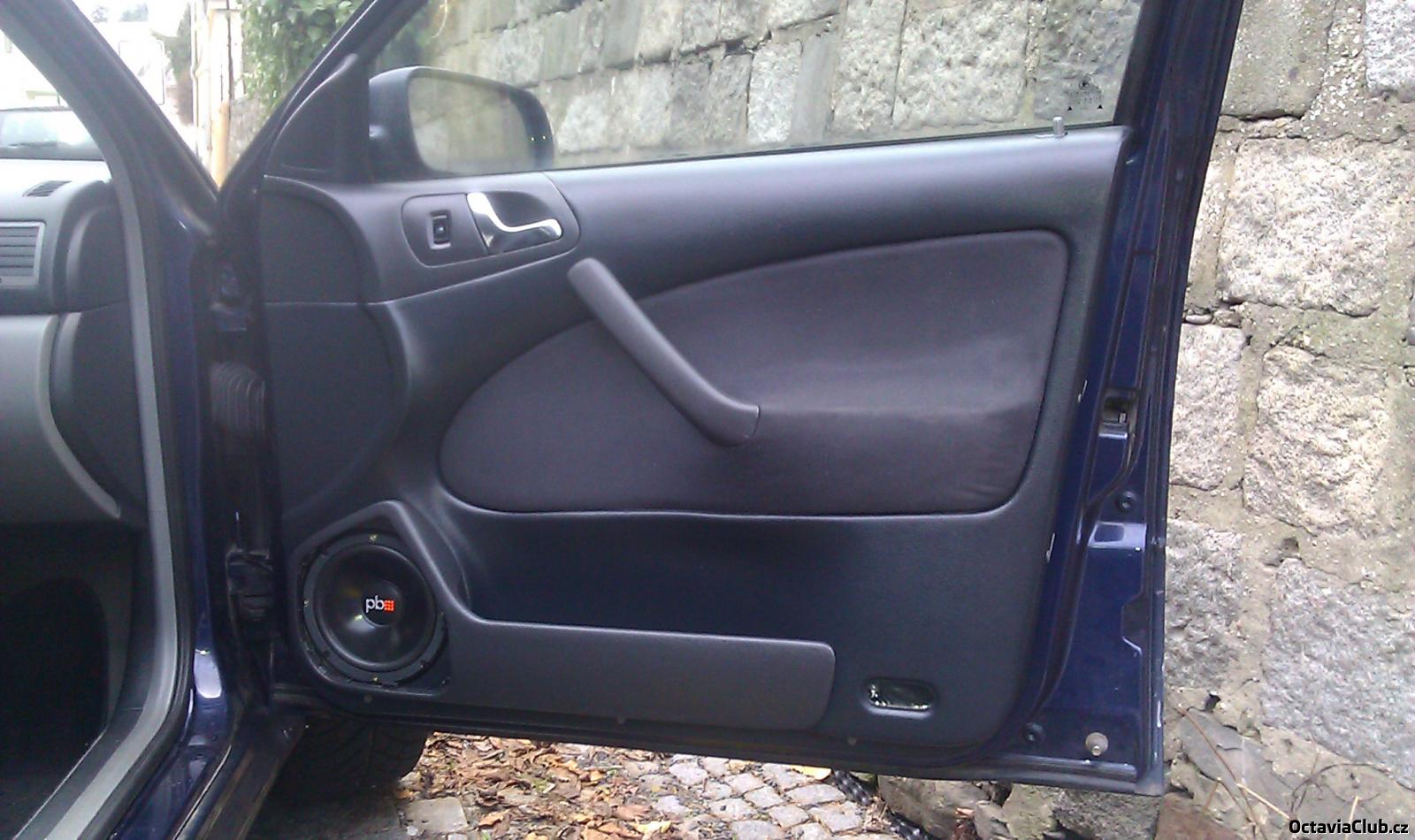

jasně basy mám na minimum a mám jen decentně hlasitost...další otázečka: co bste doporučili do zadu? četl jsem že origo výšky v zadních dveří nic moc, že je lepší dát koaxiály na původní místo, v platu by prý drnčely, jedině ho udělat z MDF..takže co by se hodilo k PowerBass S-6C
Hele, třeba co byl muj dřívější plán, ty chrastítka a vubec tam nic jinýho nedávej v zadních dveřích ty výškáče vyhodit, uplně zbytečná věc od škodovky, dále bych zrušil ty repráky co jsou v kufru vedle plata a nahradil oválama (i když bys dal ovály a ty v těch plastech nechal tak je přez ovály stejnak neuslyšíš) nebo když nechceš řezat do plata nebo tvořit, kup 13ctky hertze a budeš spokojen... Koaxiální repráky tam mužeš dát, ale musíš malino upravit ten držák, ale narveš je tam..
dneska mi jeblo v hlavě a šel jsem dělat konečně ty druhé dveře... už jsem doma 20 minut a tepr začínám znovu cítit prsty :D ale stálo to za to, nejhorší byl vnitřní plech, to už začla být fakt zima a pak navíc nešel nasadit tapec, furt někde drhnul, tak jsem to asi 3x sundával a když už mi to tam sedlo tak jsem si uvědomil, že jsem nepřipojil táhlo na kliku :D takže ještě jednou abych se nenudil :D
