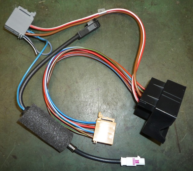

Zdravim ....mám tedka v OII rádio STREAM a chtěl bych ho vyměnit za nějakou navigaci ...Asi NEXUS bude nejjednoduší volba.
Umí NEXUS přehrávat také MP3 formát??
Potom se chci zeptat co všechno se musí vyměnit a jestli jsou na to připravený také kabely??
Rámeček kolem rádia bude asi jinej, GPS anténa se dává většinou kam??
Díky moc za rady

záleží jaký máš rok, u starších modelů nutná výměna gateway jinak bude vybíjet baterku. jestli cheš zobrazení parkovacích senzorů na Columbusovi /pokud máš/ nutná výměna RJ parkovacích senzorů.. dále potřebuješ GPS anténu, správý firmware v Columbusovi - jinak nepůjde korektně maxidot a mf volant.. není problém dodělat..
