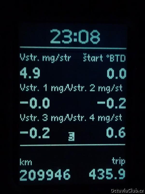

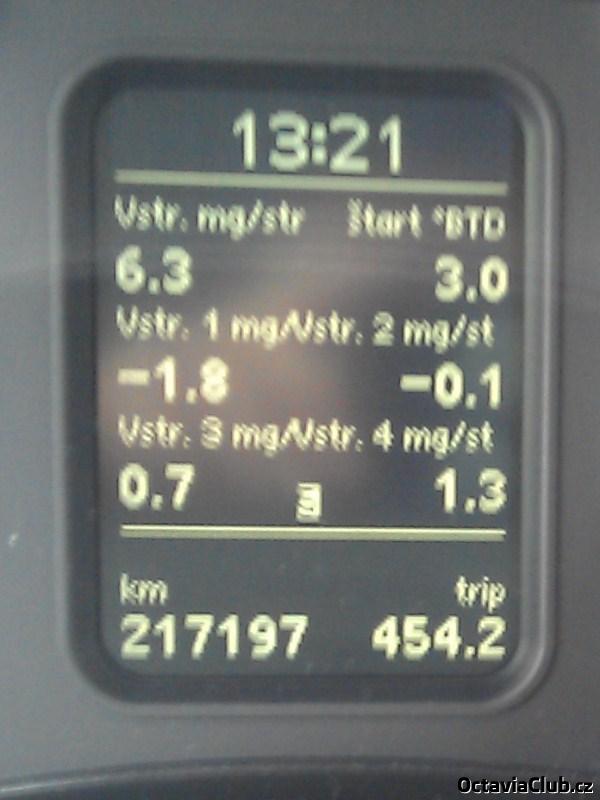

013 Regulace klidného chodu
Naměřené hodnoty při volnoběhu
1) Odchylka množství vstřikovaného paliva válce 1:
[mg/zdvih]
2) Odchylka množství vstřikovaného paliva válce 2:
[mg/zdvih]
3) Odchylka množství vstřikovaného paliva válce 3:
[mg/zdvih]
4) Odchylka množství vstřikovaného paliva válce 4:
[mg/zdvih]
5) Odchylka množství vstřikovaného paliva válce 5:
[mg/zdvih]
požadovaná hodnota: -2,8...+2,8 mg/zdvih
+...mg/Z: příslušný válec je málo výkonný a proto je zásobován
větším množstvím paliva
-...mg/Z: příslušný válec je velmi výkonný a proto je zásobován
menším množstvím paliva
Zobrazované hodnoty jsou max. od -2,9 do +2,9
Pokud to u nějakého válce ukazuje vysoké odchylky, ještě to neznamená, že je špatný vstřik. Řídící jednotka se snaží pouze z nějakého důvodu dohonit stabilizaci tím, že tam posílá víc nebo míň paliva.
ok, v pohode.. už o tom viem vlastne od namontovania polarfisu ale vždy som na to zabudol.. :D
stihol si ma predbehnúť...
takže mám 4 válec málo výkonný tak už viem kde sa mi strácajú tie kone čo mi chýbali na brzde u TDIfuna.. :D
Upraveno uživatelem lubinob
