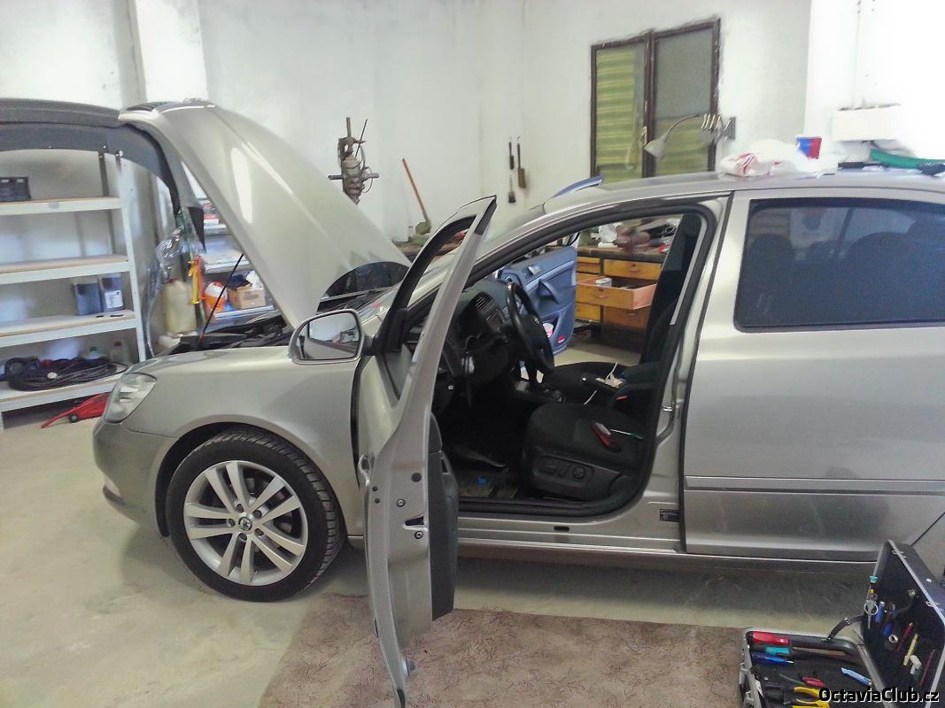

no nemusi.. jestli piny budou sedet na motorovce a maxiku (musim to projit) tak se to napichne a uvidi co bude psat... mel by psat chybu lambda sondy, immo... zbytek by mel byt ok... pujdu jinym spusobem nez ostatni... mam budiky fl a motorovku fl cdaa ...
Tak dekuji Alessimu za pomoc pri predelani PDC z pred FL na FL...

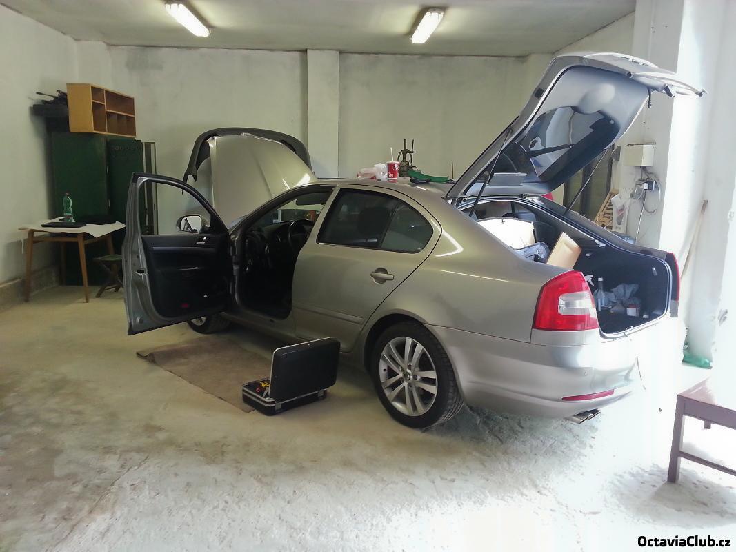

Rozdelano, prepinovano, zkontrolovano a pri zapojeni nefungovalo :lol::wallbash: ... a samo byla chybycka protozde jsem se blbe podival a na gateway jsem misto 6, 16 zapojil 6, 15.. Hheheheheee No proste blbustka...
Po propojeni a vyzkouseni jsem jsem jeste musel prepinovat senzory, protoze to signalizpval a zobrazovalo zrcadlove... Moc diky Adovi za pomoc a zapujceni garage... Moc pekna a prostorna dilna...

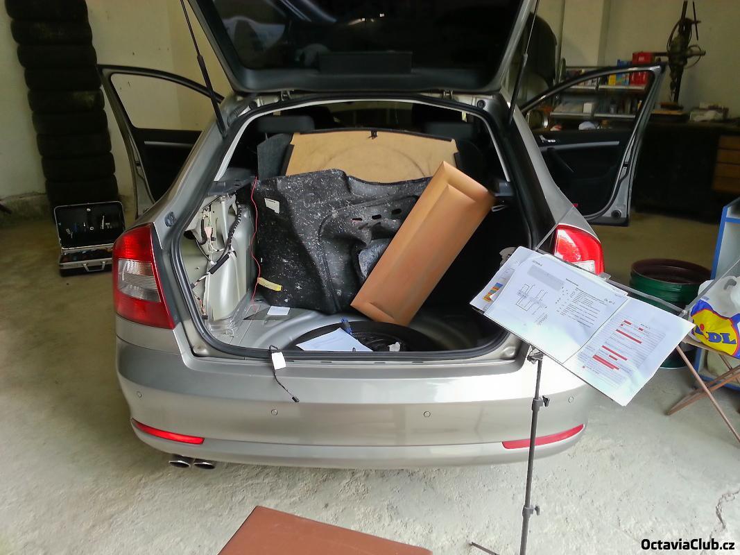

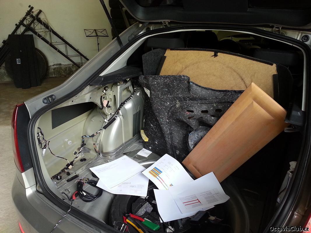

:lol: :lol: :lol: Ten drzak tech not nema chybu :D
aaaaa Vojta to poznal. Ideání přípravek na držení schémat :lol:
.... není zač tobě se stejně v mé dílně nejvíc líbila sedačka :lol:
