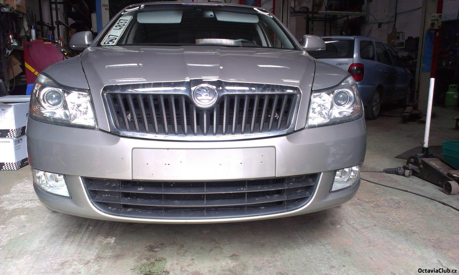

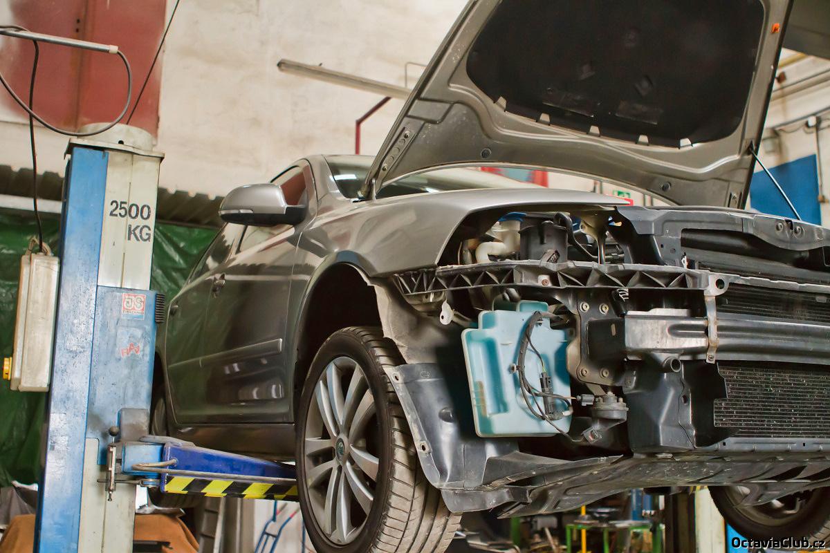

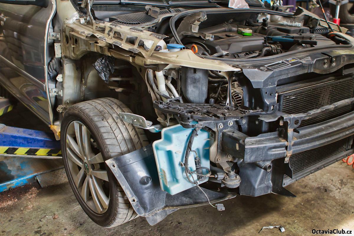

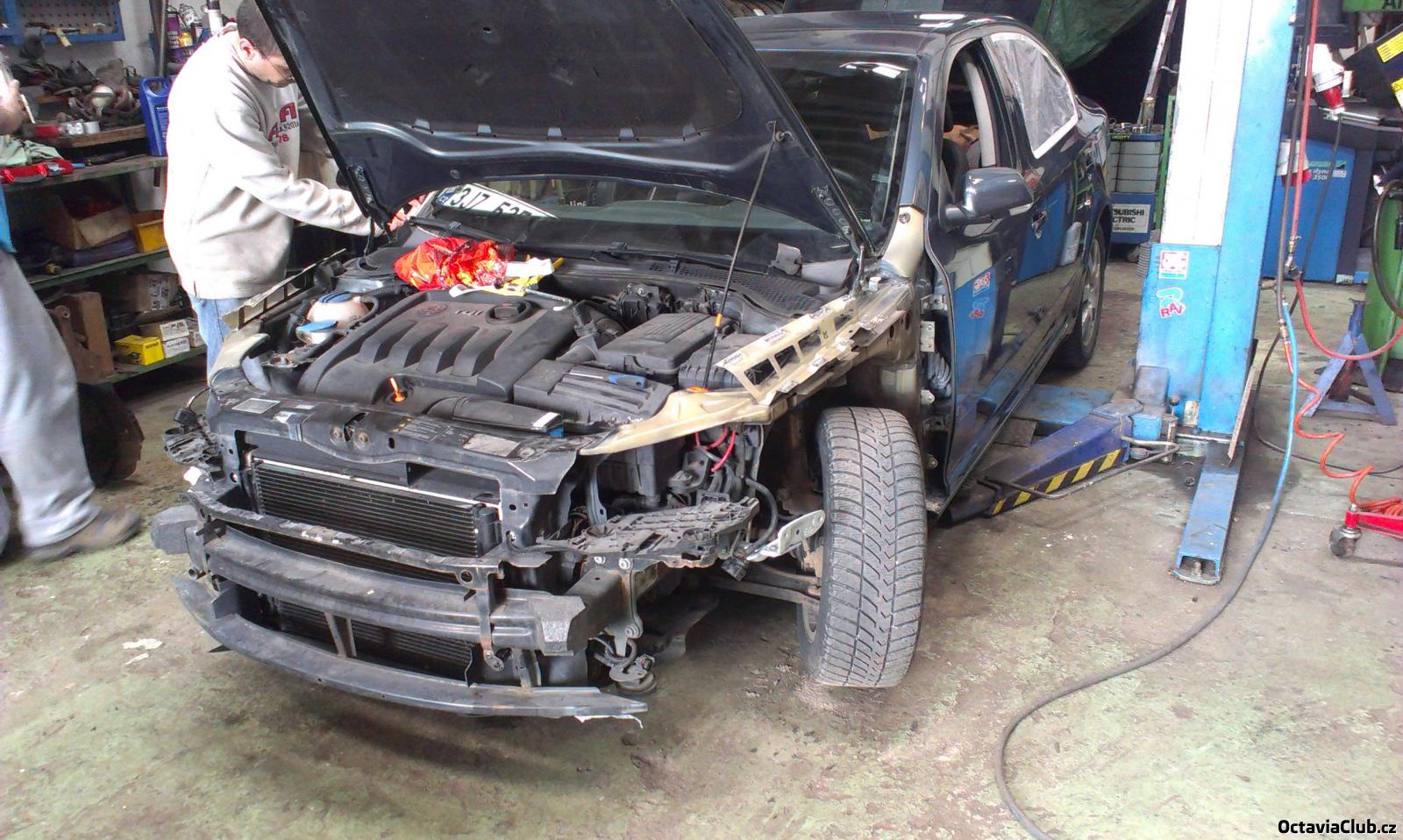

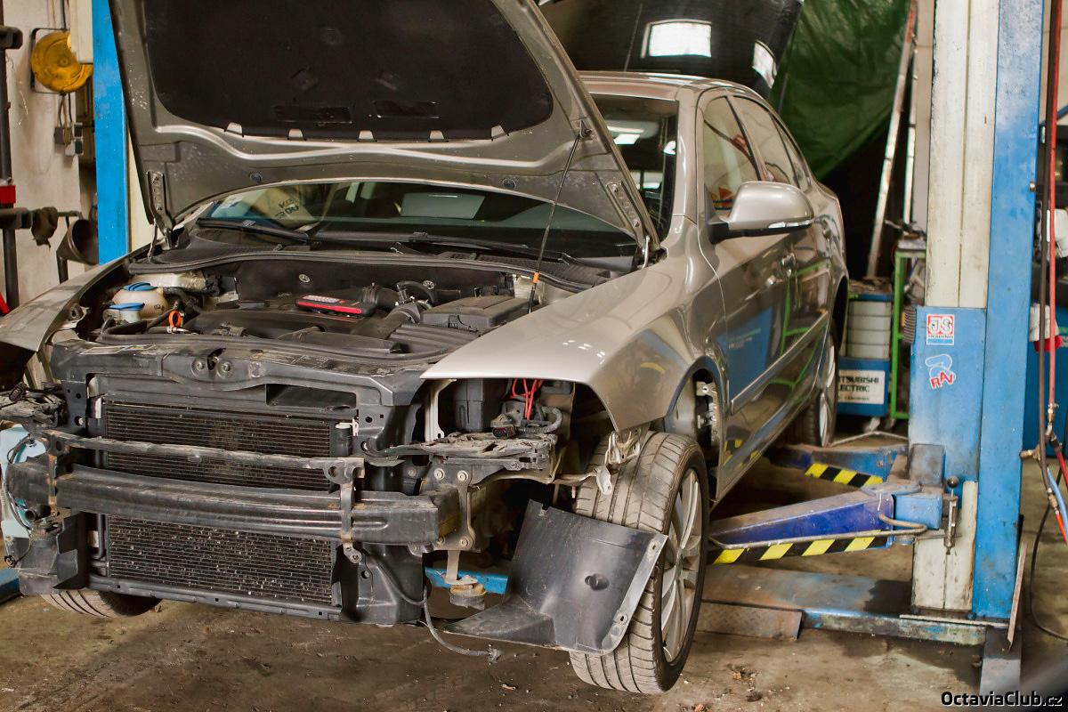

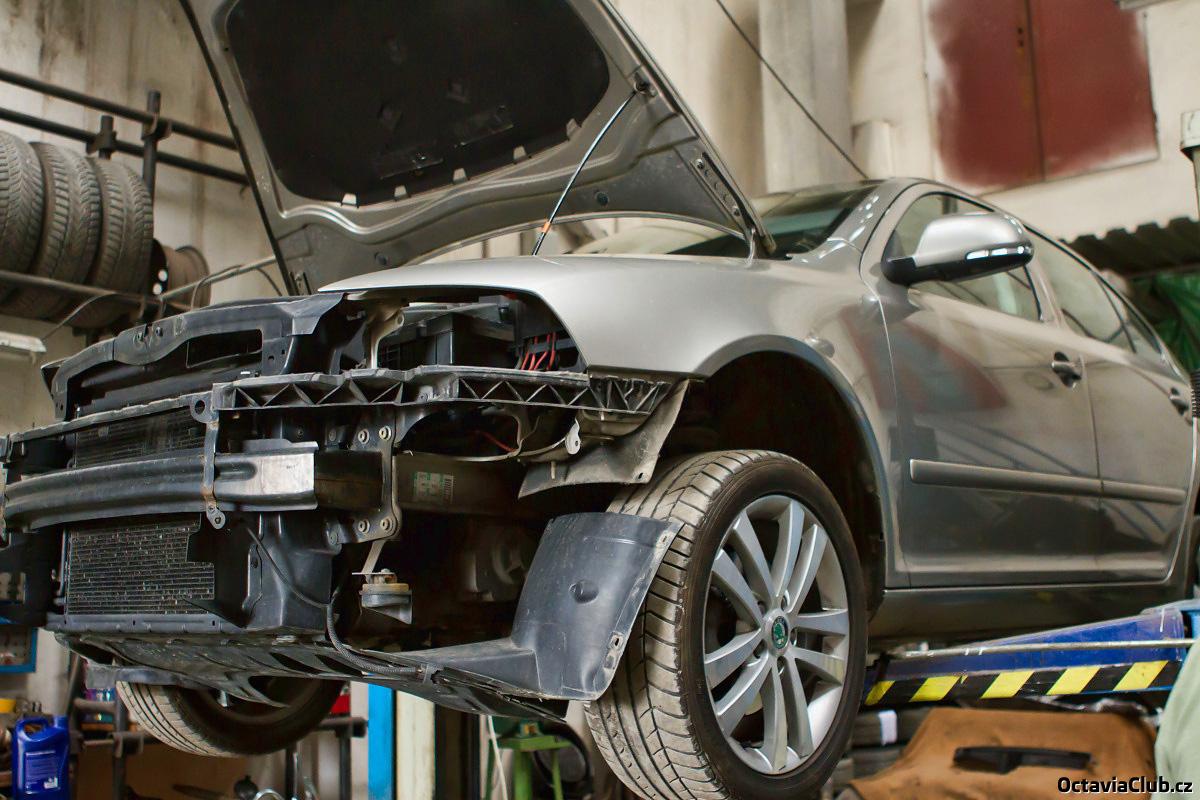

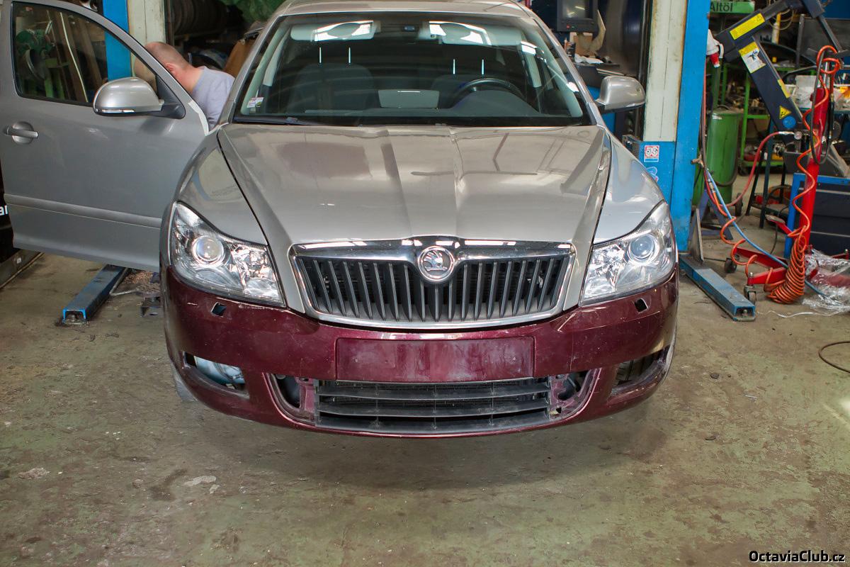

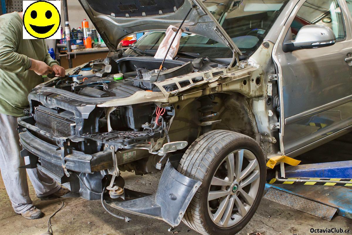

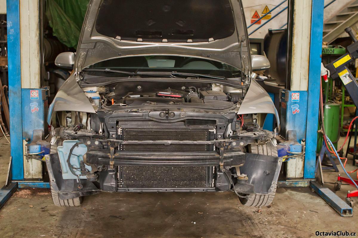

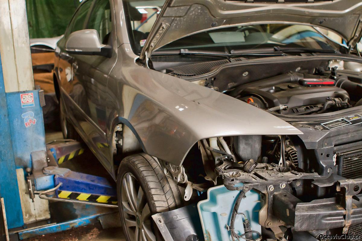

Tak dneska byla valka akce predelavka na Face O II.... Delali se dve auta moje a jedno auto zdejsiho clena... komplet odmasleni blatniku ( nez jsme prisli na to jak sundat ty vecka to byl maly porod, potom to slo celkem rychle) predniho narazniku a dalsich hafo veci co je potreba sundat aby to lakosi mohli nastrikat... Prace na skoro trech autech ve ctyrech lidech na cca 10 hod vcetne grilovani a nejakych prestavek na kaficko... Foto dodam pozdej.. Dokumentaci delal Allesi.. Dik vsem zucastnenim a ve dalsi stredu to bude dodelane... Uz se tesim...
nejake foto ...

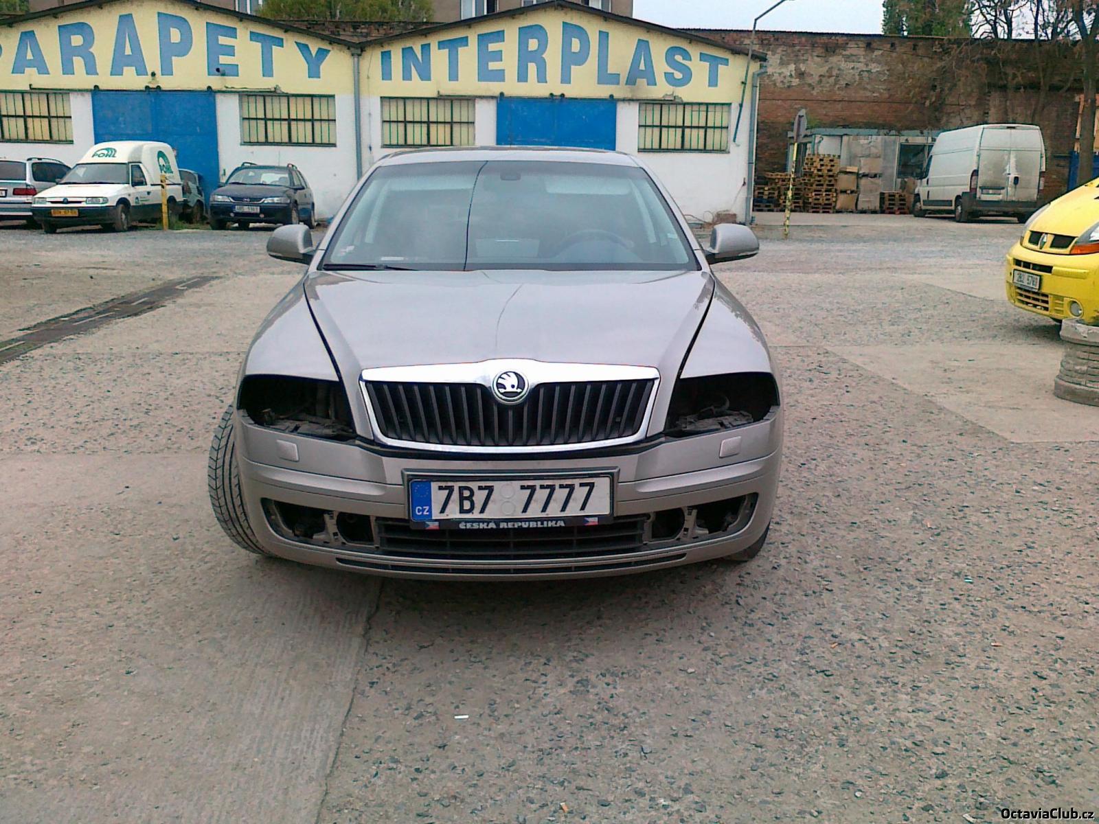

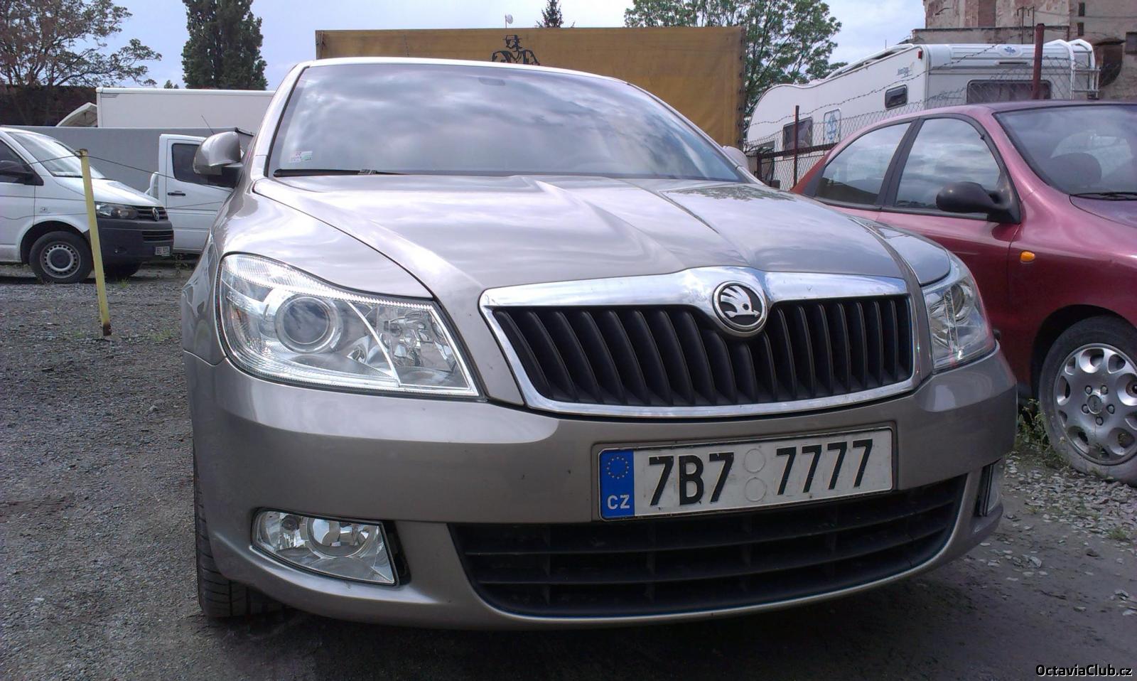

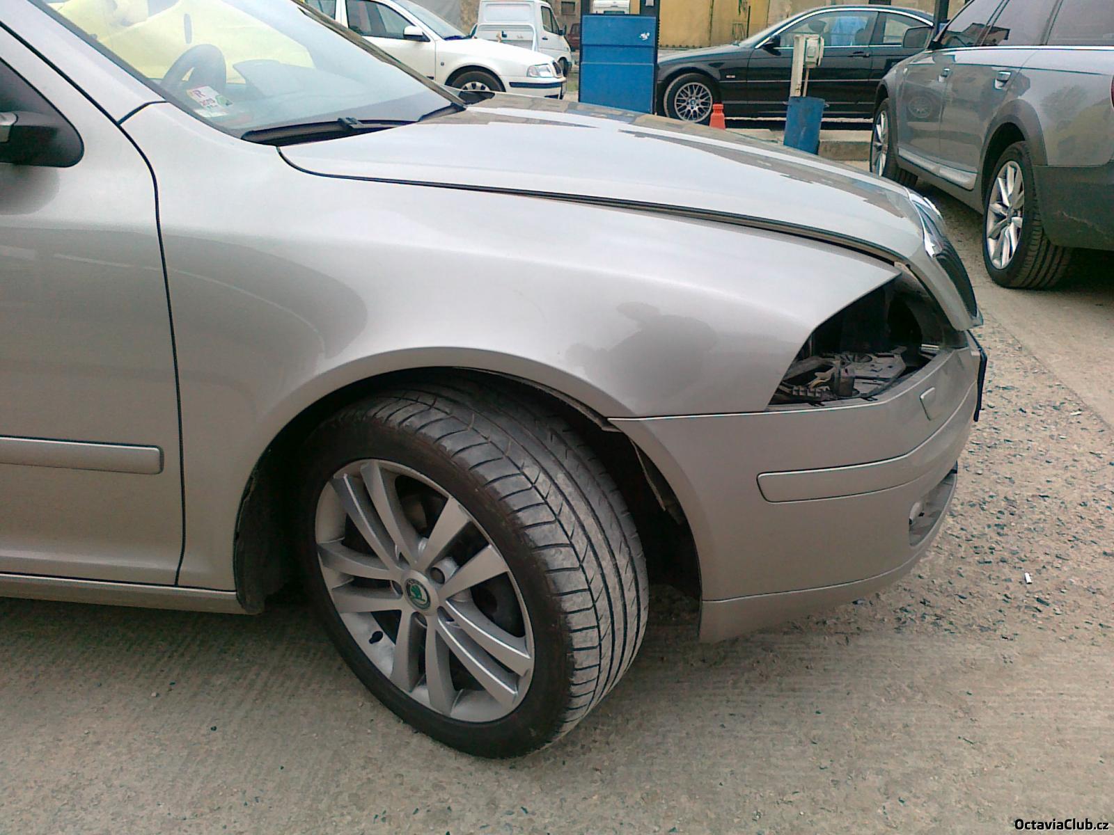

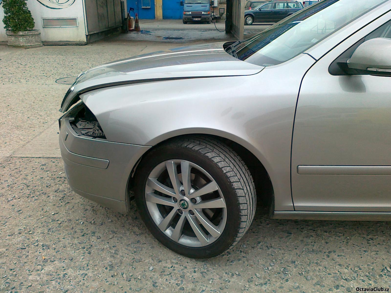

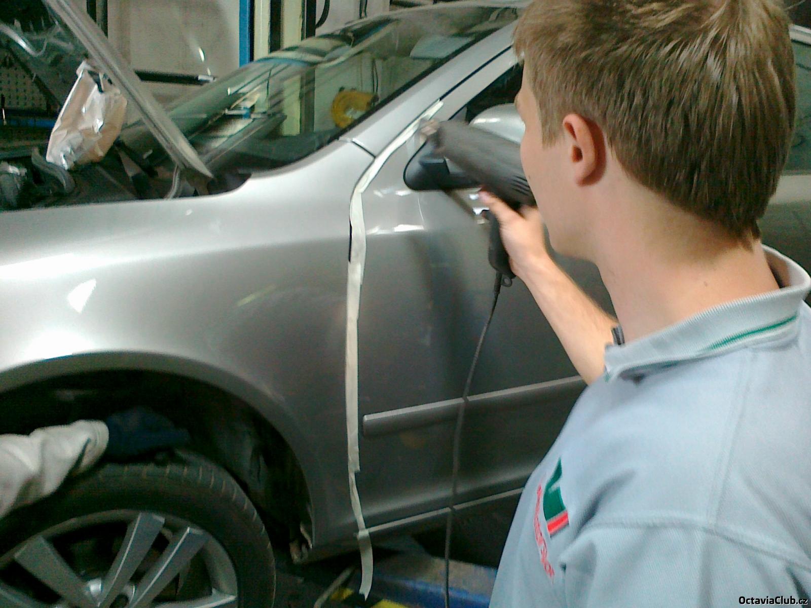

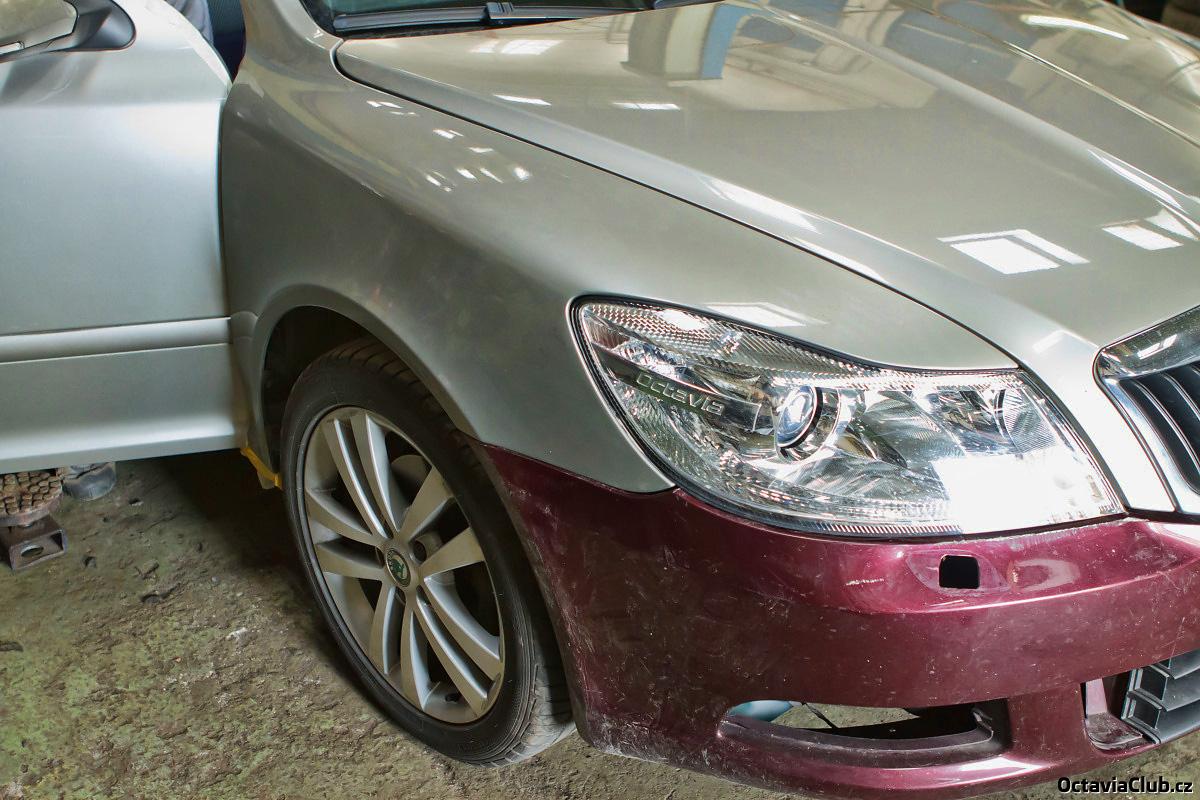

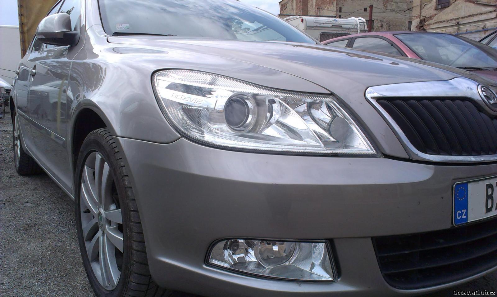

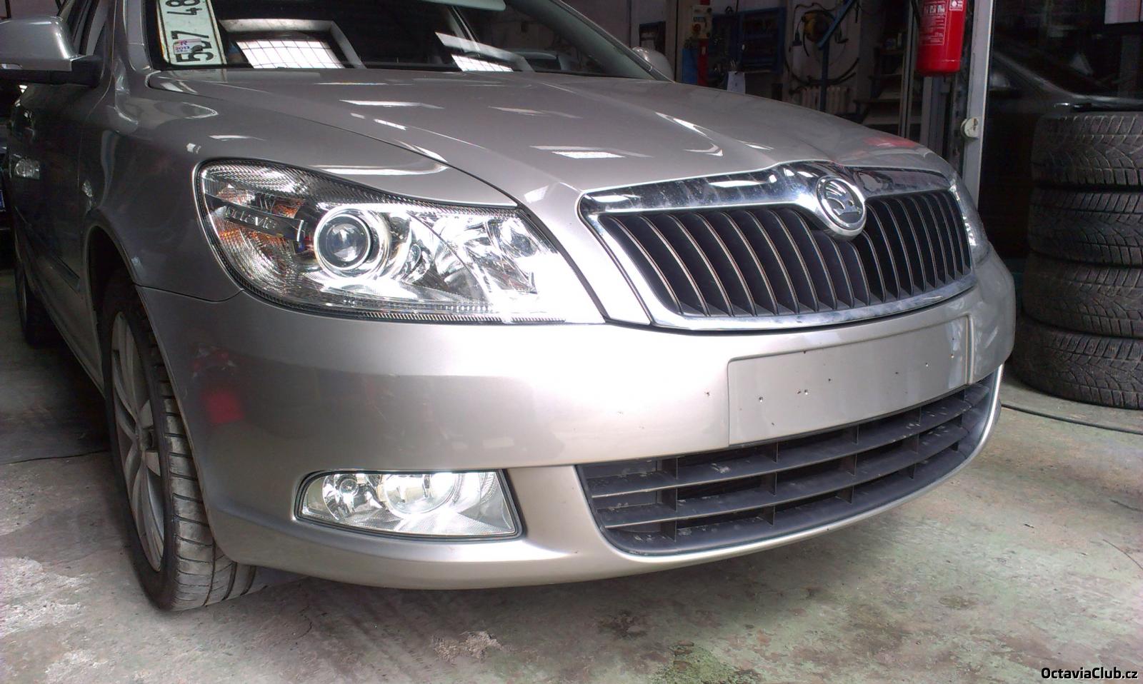

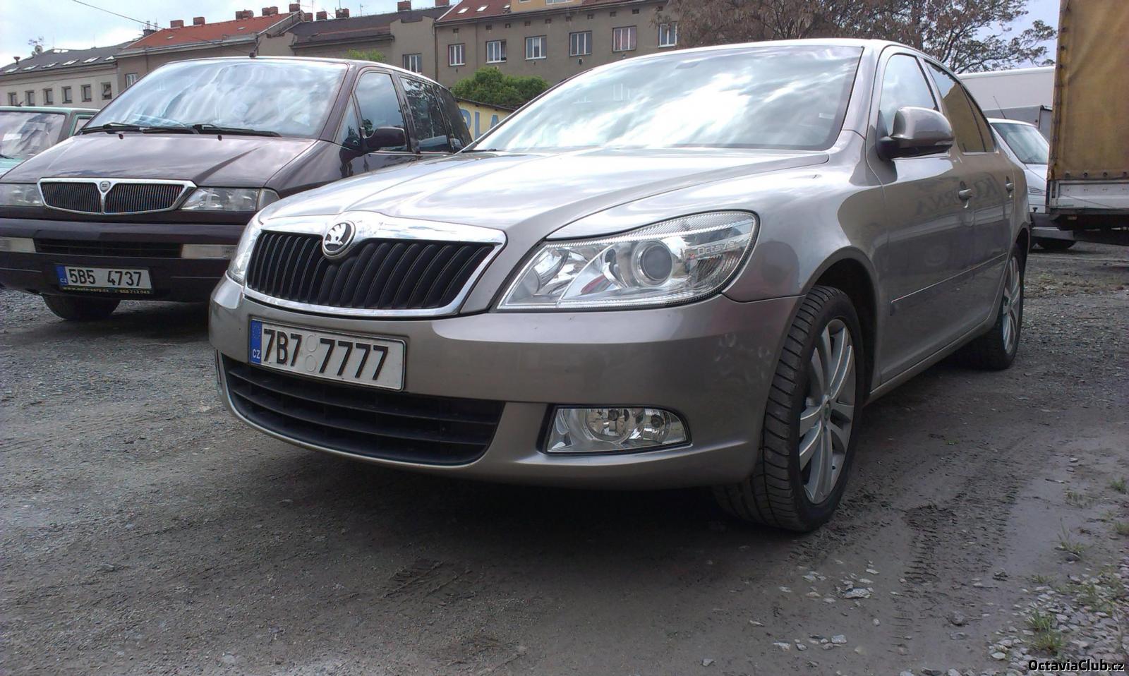

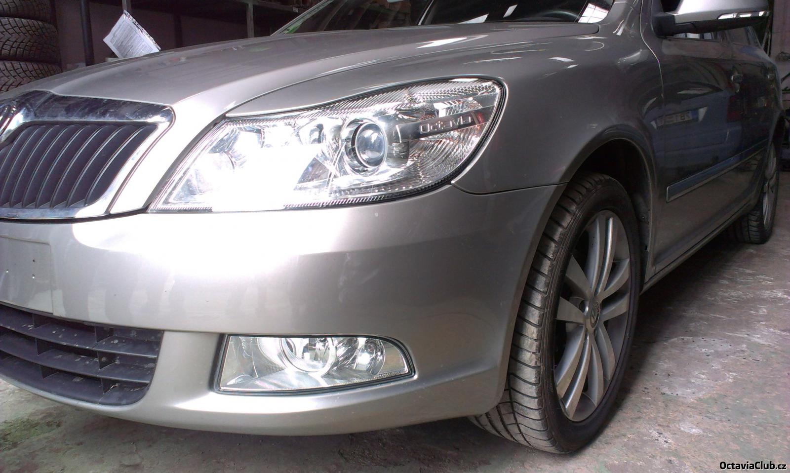

Jak uz jsem psal, predelal jsem svoje auto na Octavii FL... S Alessim, Jurou, Romanem a Olafem (cims jim dekuji za pomoc) :rolleyes: jseme postupne rozdelali auta a zacali ho predelavat na FL... Prvni zjisteni bylo, ze sundavani blatniku, aby se neponicili, neni uplna sranda, ale nasli jsme zpusob jak se da sundat celkem rychle a bez poskozeni... Levy blatnik a to vecko co ho drzi se da od nosniku krasne oddelit, ale na prave strane je tam nejaka vyztuha a tam je to trochu slozitejsi. Tam je to lepsi odrezat strunou... Dalsi zadrhel pri sestavovani fl neni... Krasne se to sklada a kdyz jsou nakoupene dily none problema... Potom jenom poslat do lakovny a cekat jak to nasplichaji... Muzu zodpovedne rict, ze lak se jim moc poved.. uvidim casm jestli nechyti nejaky jiny odstin, ale ted je to uplne stejny lak, jak ten puvodni...
A zacina faze skladani a lepeni blatniku k tem veckum... Za prve fl a pred fl vecka nejou stejne i kdyz nam to nekdo tvrdil. Doporucuji koupil new vecka... a za druhe je to balancovani, kam az muzete new blatnik zatlacit, aby jste ho pekne napasovali a nenechali daktilku na novem laku... Bylo to nekdy docela na hrane...:prcprc: potom jenom skladat a skladat... El jsem zatim nedelal, chystam se na to o vikendu... snad se zadari...

Mam uz to predelanyy komplet na FL... zadek fl , predek fl vybava celkem obstojna... Neco co se limitne blizi k L&K... Kridlo neplanuji a jak jsem psal driv.. RS zatim urco ne.. Mne se RS na Capucinu nelibi..:D
