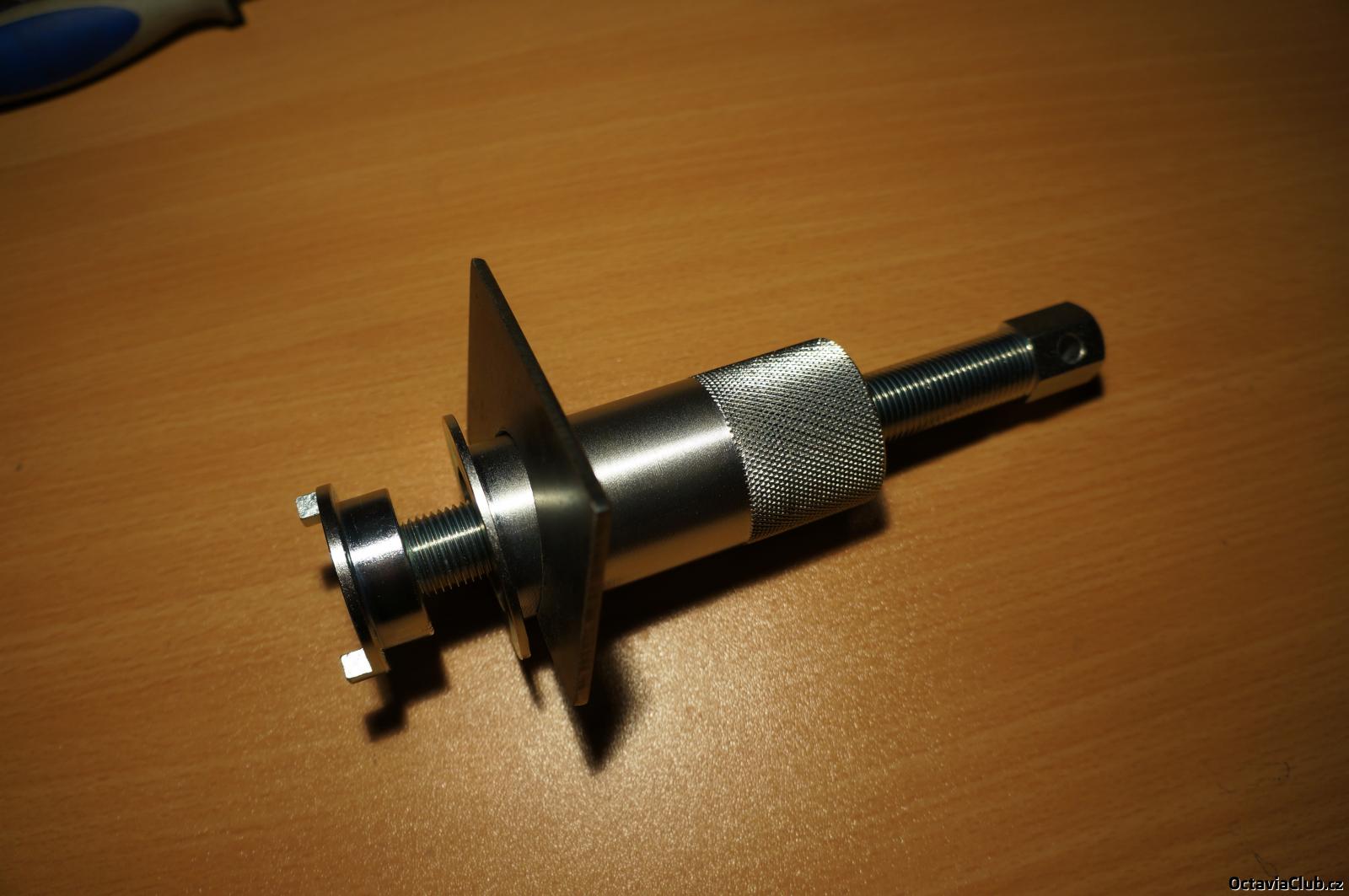

stahovák za pár korun
https://www.aliexpress.com/item/Car-Brake-Caliper-Piston-Rewind-Tool-Right-handle-Set-Wind-Back-Vanadium-Steel-Material-Apply-For/32730498421.html?spm=2114.01010108.3.270.sqgAAp&ws_ab_test=searchweb0_0,searchweb201602_1_10056_10065_10068_10055_10054_112_10069_10059_110_111_10073_10017_109_10070_108_10060_10061_10052_10062_10053_10050_10051,searchweb201603_1&btsid=6552dab2-a818-4b6f-bc1f-f90dc433eeb7
V reálu ne, ale v popisku je uvedeno:
Distance between pin centers: 22mm and 32mm
já včera měnil a použil jsem klíč na flexu který má rozteč 32mm a je tu nákres na výrobu kde je také rozteč 32mm, takže si dovolím tvrdit ža na 100% bude pasovat.

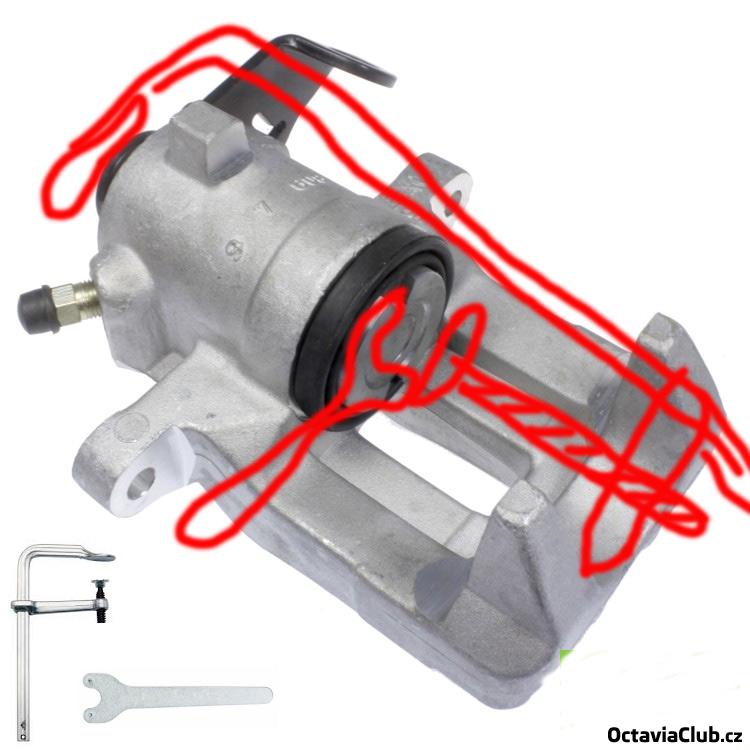

Jinak lze lehce použít klíč na flexu a truhlářskou svorku (viz. obrázek :)) - tak jsem to dělal já, ale příště to už bude tím stahovákem z aliexpesu. Sice jsem si ho chtěl udělat, ale než s tím ztrácet čas tak raději dám 300kč za hotový.
