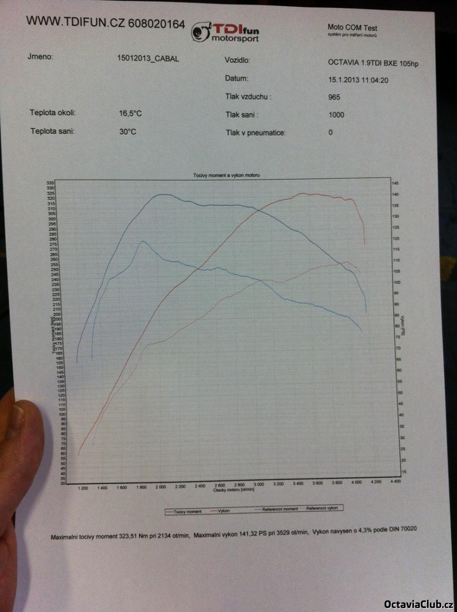

Nejlepší jsou renomované firmy. Třeba TDIFUN, DIESELPOWER, atd. Výsledek je zaručený....Ale cena...

V obou pripadech s jedna o spatne ladene mapy, auto by nemelo tohle delat,ma mit peknou krivku vykonu bez takovych anomalii jako tady zatahne pak prestane a tady to umre uplne a tady zase zatahne. U tehle motoru je problem s odladenim regulace truba, uz v serii prefukuje 300-500mbaru a pokud tohle borci neodladi tak pak litaji spicky prez 2500mbar.
Pak ty turba padaj jako hrusky... Vono pridat tady a tady 10-15% neni ladeni. Pak se deje to co tady popisujete.
Casto tady opravuji softwery, kde nekdo nataha dobu vstriku, prehriva se turbo, ma spatnej prubeh, keca palubak, pri proturovani huli atd...Nejednou tady bylo auto co padalo do nouzaku, a upravce ( nalivac) tvrdil, ze to je zadrena regulace. Ne nebyla., bylo to vysokou teplotou EGT a spatnym ladenim.. Po predelani turbo zazracne posloucha. Majitel usetril na chipu ale malem kupoval nove turbo..
V reci penez:
Amatersky upravce: chip 3000,- pada do nouzaku, nove turbo 16000,- ( problem se ale nevyresi) bez podlozenych dat merenim na brzde atd.Vecny problem, ze ve vyssi rychlosti padne do nouzaku.Nepocitam ty nervy, a vecne nastevy serisu na vecteni zavady.. Auto se stava nebezpecne, pri predjizdeni padne do nouzaku,velice neprijemne..
uprava u mne: 7500,- auto jezdi a uz o nem neslyslim. Venuji se jen a pouze vyvoji uprav, testuji, ladim na brzde atd..

Já jel k TdiFunovi také přes celou republiku tam a zpět. :palec: A nelituji. Ba naopak jelikož po cestě zpět jsem mohl vyzkoušet rozdíl oproti sérii a užít si mnohem zábavnější jízdu. :prcprc:
