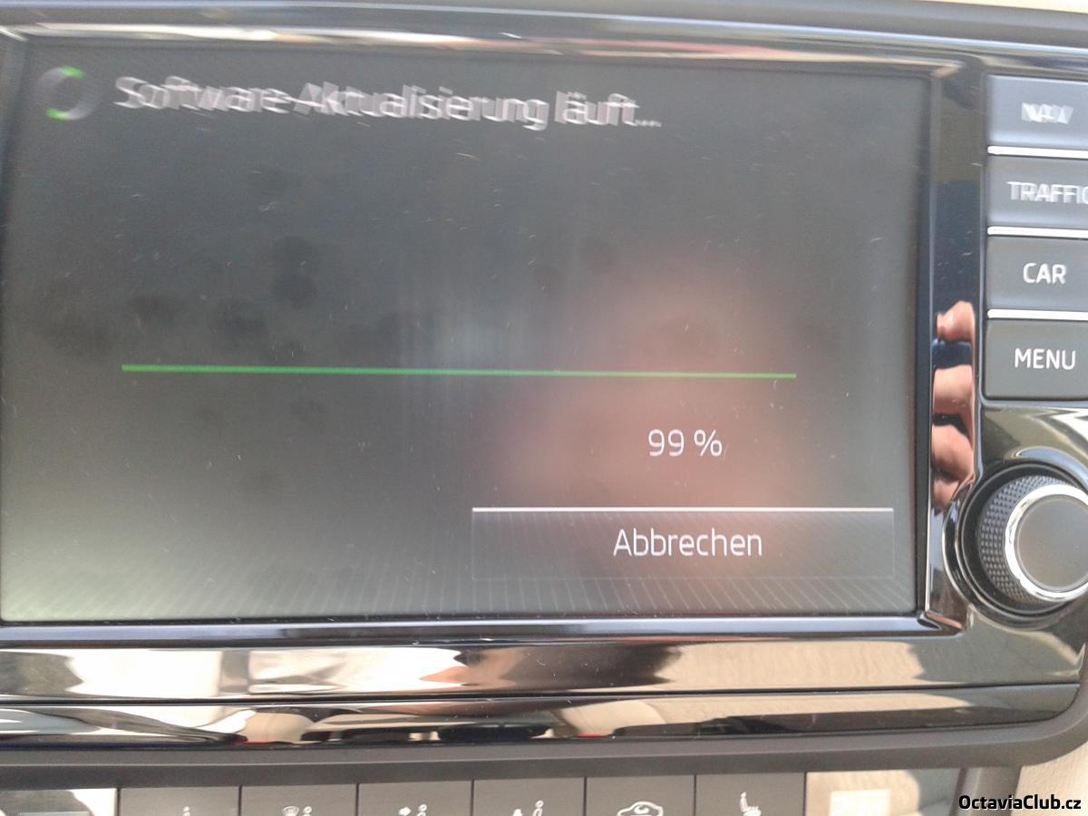

Tak jsem v pátek provedl aktualizaci mapových podkladů dle postupu ze stránek ŠA a vše proběhlo v pohodě. Stahování teda trvalo asi 9 hodin, rozbalení archivů přes program 7zip na 32Gb SD-kartu asi 2 1,5 hodiny a samotná aktualizace zabrala 2 hodiny a 6 minut. Vše jsem dělal za jízdy, takže v pohodě.
Důležitý fakt je použít k rozbalení program 7zip; jiné programy vyhodí chybu a je po ptákách.
