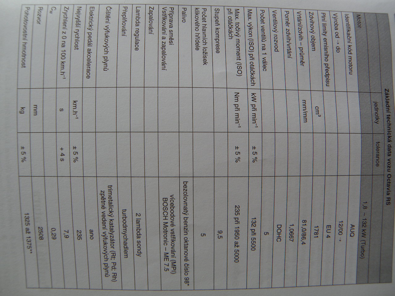

1.8 20V Turbo + 132 kW RS Základní technická data

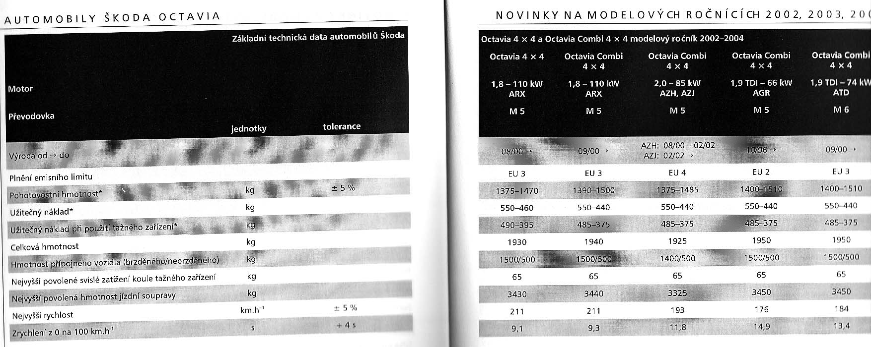

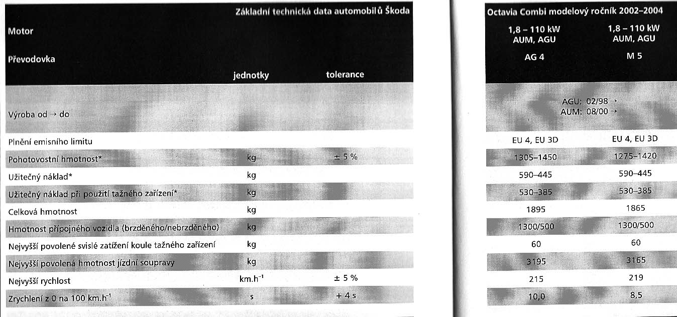

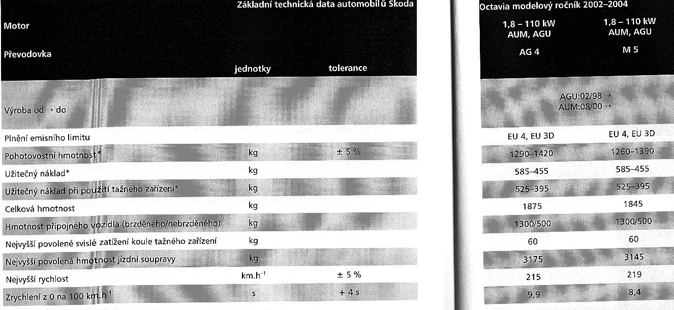

Obrázek motoru a graf průběhu výkonu a točivého momentu:
