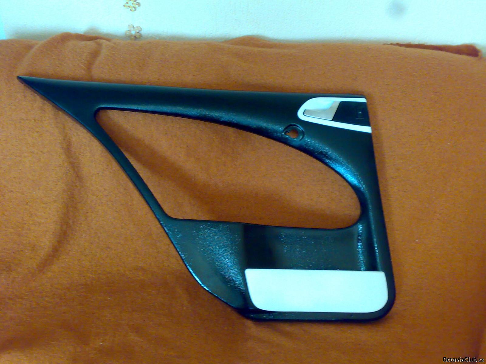

Kracco Odesláno Srpen 18, 2013 Sdílet Odesláno Srpen 18, 2013 Zrovna sem se pokoušel o stříkání použil sem jemní smirk na odstraněni drobných škrábanečku pak základ na plasty,základní barvu na plast,plnič,barvu,bezbarví lak a takhle to vypadá teď původně to bylo šedý 0 Citovat Odkaz ke komentáři
