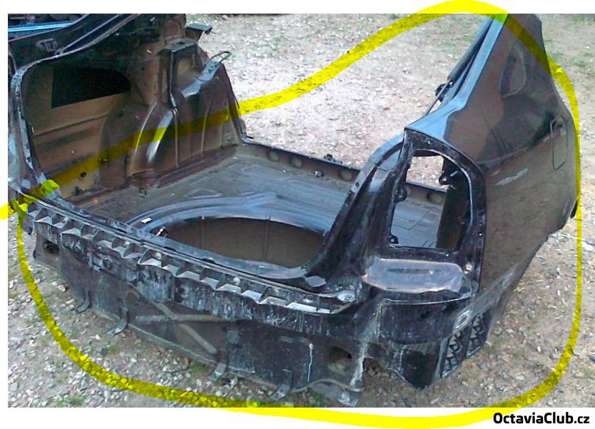

oprava není nákladná na ND (starší ND), ale na práci a lakování ano, kastle je hnutá vrchem dost do střechy u C sloupku, podlaha taky zmáčknutá u rezervy....v praxi to chce natáhnout na stolici (každopádně ten zadek se tahá strašně těžce ale co nejvíce to jde to narovnat) a pak celou velkou 1/4 uřezat a nabodovat znova...tedy celý PZ blatník , včetně podlahy kufru kde máš rezervu a zadní stěnu (pro názornost foto jaký kus auta to je)
Pokud dobře koukám na ty fotky bouranýho auta tak je stažená i levá zadní čtvrtka na pravou stranu . Na pravej straně je to zlomený ve střeše až u B sloupku !!!
Pár bouraček už sem taky dělal ale jakmile je to zlomený ve střeše tak je to celkem nesmysl .
Jak píše Badys musel bys sehnat fakt hodně šikovnýho klempíře co si stim ví rady a vyhraje si stim to samí lakýrník .
Ale mysli na to že už je to jednou opravený a nikdy to nebude mít pevnost novýho auta aby ti s toho nějakej blázen zase neudělal harmoniku .
