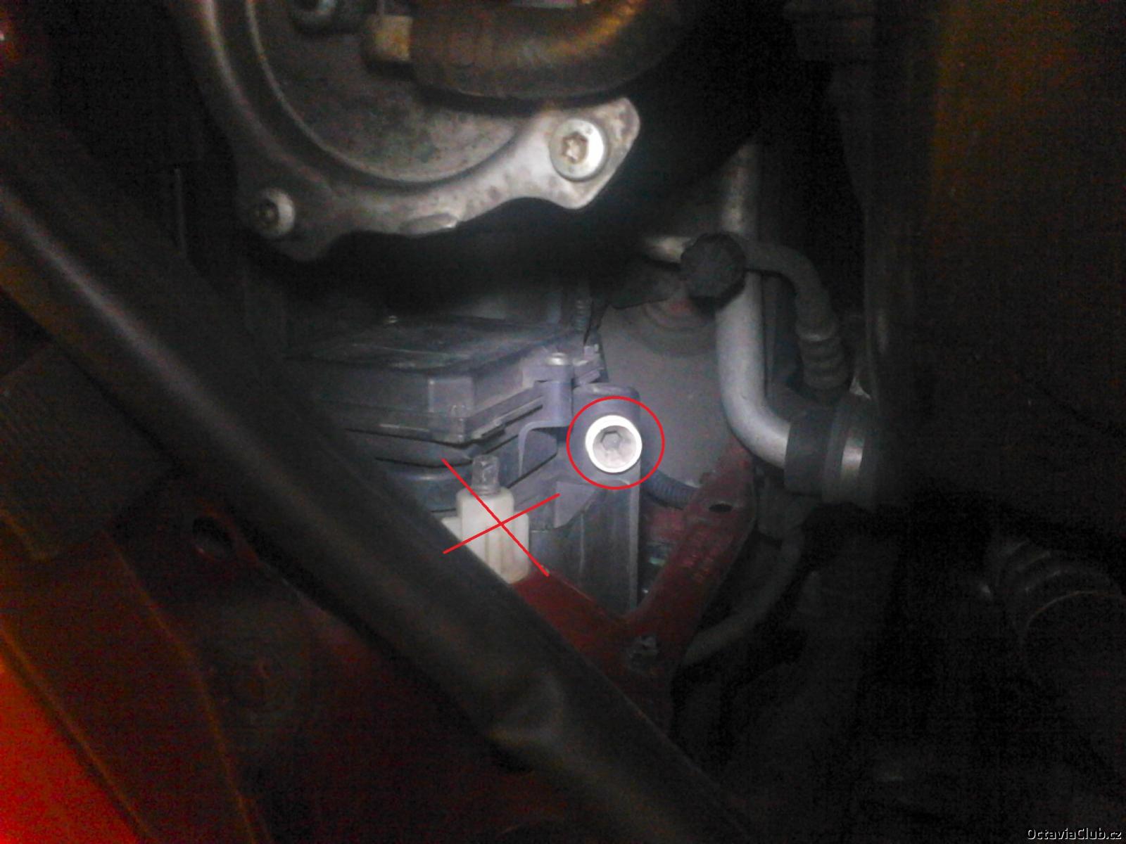

Stickler Odesláno Listopad 14, 2013 Autor Sdílet Odesláno Listopad 14, 2013 V tom případě fakt netuším, o jakém imbusu zhora světla mluvíš, já tam takový nemám Nicméně ačkoli budu za objasnění rád, nic to nemění na tom, že by se teoreticky mělo světlo zvednout i tím přitažením uvedeného šroubu směrem do světla (neboť je poměrně dost ze světla povolen) - ale to až někdy v pondělí, protože když zítra u Škodovky objednám nový díl, 100% to nebude skladem 0 Citovat Odkaz ke komentáři

Honza9007 Odesláno Listopad 14, 2013 Sdílet Odesláno Listopad 14, 2013 (upraveno) u předFL to vypadá takhle: a u FL jsou ty imbusy na zadní části světla (při pohledu shora): Upraveno Listopad 14, 2013 uživatelem Honza9007 0 Citovat Odkaz ke komentáři
Stickler Odesláno Listopad 14, 2013 Autor Sdílet Odesláno Listopad 14, 2013 ...jo takhle... Tak to by mě tedy nenapadlo... Honzo díky! Já právě pořád hledal imbusy alá předface. U faceliftu jsou 2, nebo jeden? Matně si uvědomuji, že asi 2? Já jen, abych netočil špatným 0 Citovat Odkaz ke komentáři
lubinob Odesláno Listopad 14, 2013 Sdílet Odesláno Listopad 14, 2013 Tento jeden je aj u predFL a je na vyskove nastavenie dialkoveho svetla... 0 Citovat Odkaz ke komentáři
Stickler Odesláno Listopad 14, 2013 Autor Sdílet Odesláno Listopad 14, 2013 no ale já potřebuji potkávačky... 0 Citovat Odkaz ke komentáři
lubinob Odesláno Listopad 14, 2013 Sdílet Odesláno Listopad 14, 2013 (upraveno) To som pochopil.. ale s tym ti neporadim ked to nie je ako u predFL.. face svetla som este nenastavoval.. len som reagoval na tu spodnu matku pod dialkovym svetlom aby si netocil tym.. a ked dobre pozeram na tu prvu foto face svetla tak vzadu na konci to biele nie je ta matka ktorou by sa to malo nastavit? Upraveno Listopad 14, 2013 uživatelem lubinob 0 Citovat Odkaz ke komentáři
Honza9007 Odesláno Listopad 14, 2013 Sdílet Odesláno Listopad 14, 2013 ty imbusy jsou +/- stejný - šlo spíš o to, abys věděl co hledat. To co jsi poškodil, je ten uchycovací šroub, na kterém je ta plastová matička - slouží to k zafixování světla ;) 0 Citovat Odkaz ke komentáři
Stickler Odesláno Listopad 14, 2013 Autor Sdílet Odesláno Listopad 14, 2013 Já vím... Jen jsem si právě všiml, že ta část, která se šroubuje do světla, nebyla zašroubovaná na 100%. Tím vlastně světlo nedoléhalo na tu plastovou "podložku" uprostřed a bylo méně tlačeno nahoru. Ovšem to byla spíše zkouška, pokud světlo seřídím tím bílým imbusem (pokud jsou tam dva, tak ještě zjistit, kterým), udělám to radši touto cestou 0 Citovat Odkaz ke komentáři
lubinob Odesláno Listopad 14, 2013 Sdílet Odesláno Listopad 14, 2013 Niekde tam bude este jeden, jednym nastavis hore/dole a druhym dolava/doprava.. A ten plastovy sroub by nemal byt az uplne nedoraz, ten by mal zozadu oprety o to usko v karoserii ked zatlacis svetlo do drziaku.. kazde auto to ma nastavene inak.. 0 Citovat Odkaz ke komentáři

princes Odesláno Listopad 14, 2013 Sdílet Odesláno Listopad 14, 2013 Tady to mas foceno zhora to co si urval je na prychyceni svetla a neni na imbus jak jsem ti psal Ale to uz vis Jinak na potkavacky jsou ty nahore k blatnku ty blize k masce jsou na dalkove at vis! 0 Citovat Odkaz ke komentáři

Kyselinka Odesláno Listopad 15, 2013 Sdílet Odesláno Listopad 15, 2013 Ako sa ti podarilo urvat tu istiacu matku? Ved to ma dost silny zavit Ja som to par krat tak utiahol, ze som to potom nevedel rukou ani odtiahnut a stale to je funkcne Ako pise Lukas, v FL svetle su 3 imbusy na stelovanie svetla. Tie dva nad sebou su na stretavacie svetlo, kde vrchnym sa steluje sklon (hore-dolu) a spodnym sa steluje sklon do stran. Ten jeden imbus, co je pod tou istiacou matkou (co si urval) je na stelovanie sklonu dialkoveho svetla (hore-dolu), tym som si akurat predvcerom zdvihal dialkove, lebo mi svietili dost nizko ;) Len upozornim, ze ked to bude stelovat, tak nikdy netlac tu imbus matku na doraz, lebo sa moze stat, ze ty kolik vyskoci s klbu a potom sa to tazsie nastrkuje naspat. Sa mi to stalo na parabole dialkoveho svetla, no podarilo sa mi to pritahovanim zastrcit naspat. Ale myslim toto nie je pripad na stretavacie svetlo s cocokou :) 0 Citovat Odkaz ke komentáři
Stickler Odesláno Listopad 15, 2013 Autor Sdílet Odesláno Listopad 15, 2013 No nevím, prostě rupnul - možná byl "načatý" Už jsem objednal nový (21,- Kč), zcela dle očekávání ho nemají skladem a tak si světla neupravím dříve, než v pondělí... Ale je dobře, že se to dá vyměnit, jinak bych musel improvizovat.. Každopádně všem moc díky za pomoc, na druhý pokus tedy snad už světlo seřídím tak, jak mám :) Jinak OT: Lukáši, Honzo, Maro, jak jsme se tedy domluvili na ten zítřek..? EDIT: aha, viz. SZ, OK, budu se těšit kluci 0 Citovat Odkaz ke komentáři
Kyselinka Odesláno Listopad 15, 2013 Sdílet Odesláno Listopad 15, 2013 Ved vybehni do zeleziarstva a kup hocijaku (docasnu) matku s rovnakym zavitom ne? :) 0 Citovat Odkaz ke komentáři
Stickler Odesláno Listopad 15, 2013 Autor Sdílet Odesláno Listopad 15, 2013 Ale mi to světlo svítí skoro stejně jako s tou matkou, nesvítí nějak zvlásť do země - takže to myslím vydrží :) Navíc dokud to nezafixuji finálně tím objednaným origo šroubem, stejně by byl nesmysl světlo seřizovat, když bych s ním ještě hýbal 0 Citovat Odkaz ke komentáři
Kyselinka Odesláno Listopad 15, 2013 Sdílet Odesláno Listopad 15, 2013 Ta matka je len istiaca, ziadnu inu funkciu nema a svetlo by malo svietit normalne aj bez nej, nakolko je cele zacvaknute zo spodu, tam je ta istiaca packa :) Netreba z toho robit nejaku vedu, skratka sa postavit oproti rovnej stene a nastelovat. Je to robota na par minut...ovsem ak nemas obidve svetla totalne rozstelovane :) 0 Citovat Odkaz ke komentáři
Stickler Odesláno Listopad 15, 2013 Autor Sdílet Odesláno Listopad 15, 2013 No to je relativní, ještě radši počkám. Buď tím, že není světlo dotlačeno, nebo jsou fakt blbě nastavena, ale to "zlomené" světlo (pravé) svítí o něco níže, než to levé. Dle mého to bude vážně jen tím, že není nahoře dotažené a tak to nechci teď seřizovat do stejné roviny, když by se po přitažení asi zase trošku zvedlo :) 0 Citovat Odkaz ke komentáři

Stickler Odesláno Listopad 18, 2013 Autor Sdílet Odesláno Listopad 18, 2013 Tak jsem si dnes ve Škodovce vyzvedl novou součástku a světlo zase uchytil. Poté jsem konečně správně světla nastavil (díky kluci za nasměrování :D), o něco jsem je zvedl (jinak to pravé bylo opravdu i po přitažení nepochopitelně níž). Z toho, co jsem měl možnost zkusit, nyní vidím o mnoho lépe. Když jsem stál před autem, nepřišlo mi, že byl oslňoval a ani při cestě zpět městem na mě nikdo neblikal. Zatím to tak tedy nechám a pokud by se postupně ukázalo, že oslňuji, zase bych je o něco snížil 0 Citovat Odkaz ke komentáři
