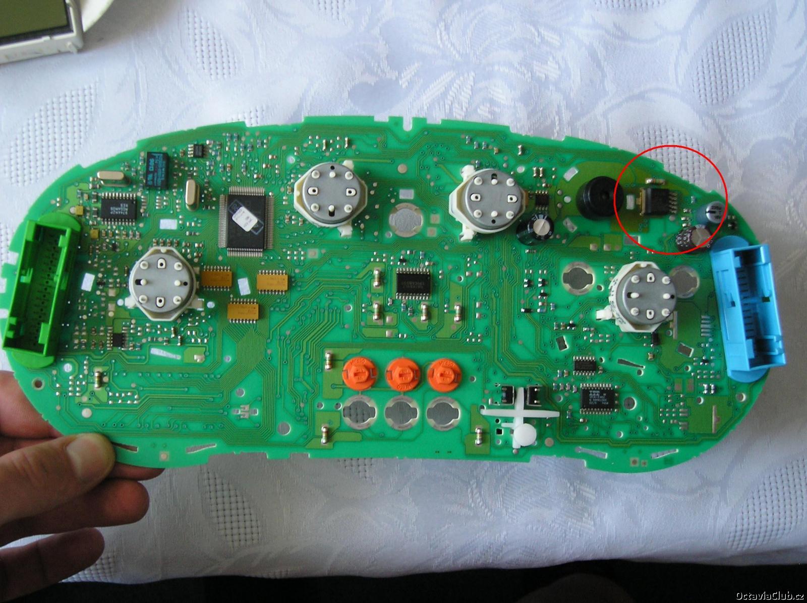

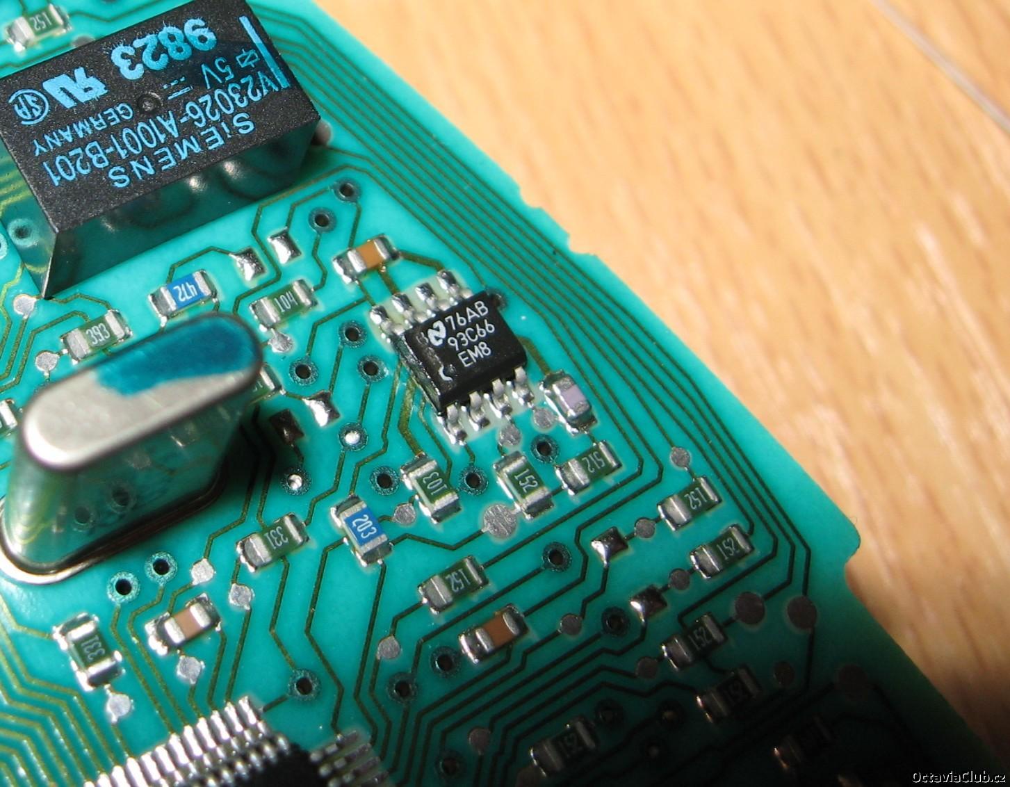

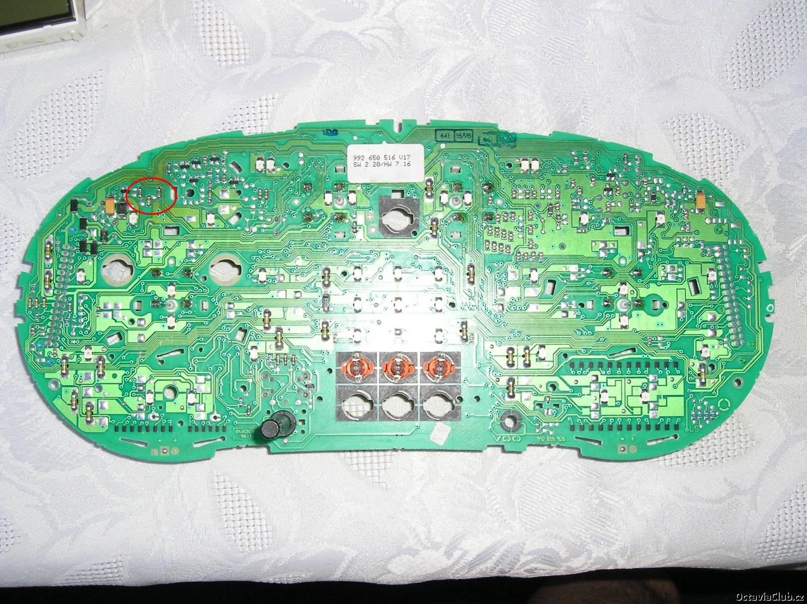

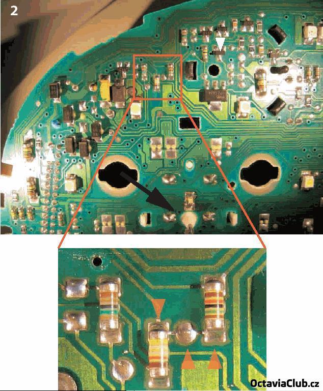

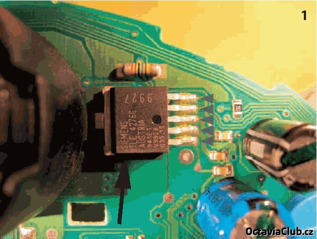

Guest juko4 Odesláno Prosinec 2, 2013 Sdílet Odesláno Prosinec 2, 2013 Prosím vás zde budíky škoda octavie 1.9Tdi ..budíky mají přesné označení : 992 650 231 V06 SW 2.2/HW 6.07 octavie je rok výroby tipuju 97-99.neřeknu přesně protože to není moje auto :-( problém u nich je ten,že nefunguje tachometr (vůbec nejde,ale s ručičkou se dá volně hýbat) a ukazatel paliva de ,ale často spadne na nulu.. tipuju,to na studený spoj/spoje aspoň u toho ukazatele paliva ale s otáčkoměrem nevím :-) u konektorů studené spoje nejsou. mohl by mi prosím někdo poradit co a jak..jestli tam odchází nějaký šváb nebo něco podobného?? Vybavení na pájení i odpájení a připájení čipů mám samozřejmě :-) budu velice rád když někdo poradí :-) a Ahoj pokusím se Ti poradit,opravoval jsem minulý týden.Je to studený spoj na tišťáku na budíkách. Prý konstrukční vada a problém Octávia 1.Proletovat odpory vedle stabilizátoru napětí, posílám obrázky 0 Citovat Odkaz ke komentáři
