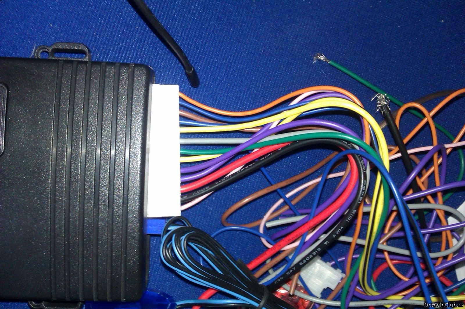

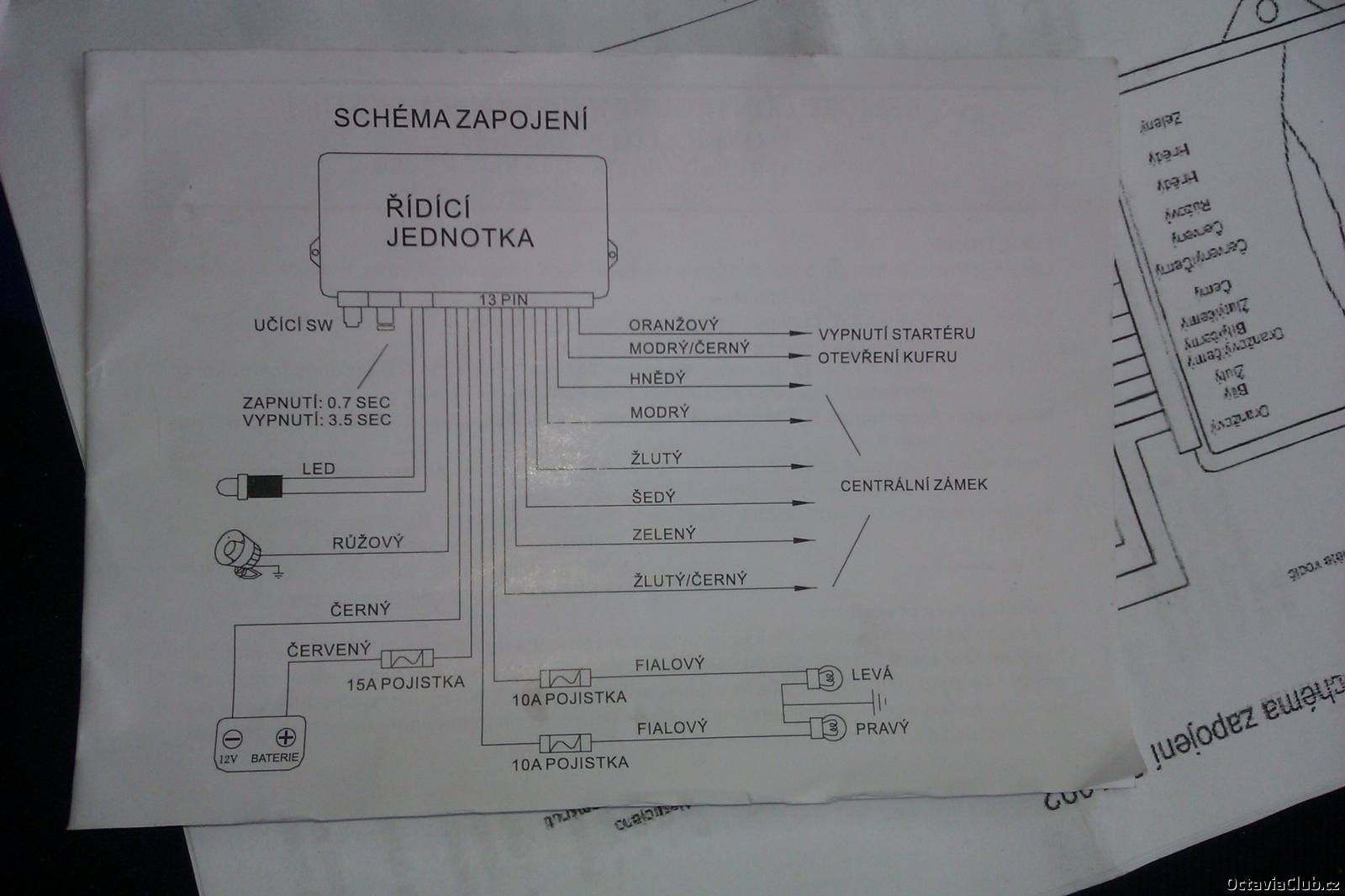

Dnes som sa do toho pustil,lebo nebolo az tak chladno.Vsetko som rozobral co som mal a nakoniec som nasiel aj kable na central.Vybral som dialkove a zistil som za ma 2 schemy a to bol asi koniec mojej roboty.Ale skusil som napojit RJ dialkoveho a funguje ked som ho napojil kable na central tak v RJ dialkoveho to fungovalo len dvere nezatvara a neotvara.Napojil som z RJ dialkoveho kable takej istej farby ako na centrale,lebo podla tych schem neviem ake este by som mal napojit na central.Po dlhsom nervovani som nechal svoju krasku rozobratu.Poskladam ju ked ma prejdu nervy :rolleyes: Prikladam aj schemy co boli v krabicke ak by nahodou niekto vedel poradit.post-34113-0-66485100-1385902324_thumb.jpgpost-34113-0-30771500-1385902353_thumb.jpg

na zamknutí a odemknutí máš u tý uni dálky celkem 6 drátů ty budeš potřebovat 4 a jelikož to reaguje na mínus impuls tak musíš oba ty přepínací -modrý a zelený drát ukostřit
a žlutý a žlutočerný připojíš na dráty na který ti centrál zamkne a odemkne -typuju žlutý zamyká žlutočerný odmyká pokud by to náhodou chodilo obráceně tak si je přehod :palec:
těch 6 drátů sou v podstatě výstupy ze 2 přepínacích relé jež ovládá elektronika tý uni dálky a pokud na ten kontakt nepřivedeš tu správnou polaritu na kterou ten centrál reaguje v tomto případě mínus -kostra vozu tak ti to v životě nebude chodit :palec:
pavel71: proč se musí modrý a zelený drát ukostřit? Nestačilo by jen zapojit ten žlutý a žluto-černý? Já mám teda tu jednotku CCL002 (nebo aspoň zapojení pasuje na tu moji jednotku) a mám zapojený jen minus impuls zamykání a odemykání, blinkry a zavírání oken a vše funguje tak jak má, takže si myslím, že i u toho CCL003 by mělo stačit zapojit impulzy zamykání nez dalšího ukostřování... :)
jak sem psal těch 6 drátů sou výstupy z přepínacích relé v podstatě je to prodloužení silových kontaktů relé
3 dráty kontakty relé pro otevření 3 dráty kontakty relé pro zavření -co mám zkušenost tak na tyto kontakty není přivedeno žádné napětí a to z důvodu aby se to dalo dopřipojit na jakýkoliv centrál např vzduchový,ten co je řízen plus impulsem,ten co je řízen mínus impulsem nebo to de napojit na centrál jenž nemá ŘJ a má v podstatě jen dvoudrátové motorky
a pokud by člověk napojil jen ty spínaný kontakty -žlutý dráty tak relátka sice sepnou ale jelikož na spínacím kontaktu není žádné napětí v tomto případě mínus tak ti centrál v autě nemá co spustit :palec:
pavel71: díky za perfektní vysvětlení, už tomu plně chápu :palec: . U mého DO se ukostřovat nic nemuselo (snad si to teda dobře pamatuju), takže asi ŘJ umí rovnou minus i plus signál :)
toshi: po Pavlovém vysvětlení už to chápu a u tebe je problém v tom, že to musíš opravdu ukostřit, protože ti jinak ŘJ nemá co sepnout (nemáš přivedený mínus na ovládací káblíky) :)
tak si to proměř vemeš voltmetr a proti kostře měř ty dráty od centrálu jestli v nich není napětí a ještě můžeš měřit ohmetrem pípákem a to tak že dráty pro centrál necháš odpojený dej ohmetr či nákej pípák a ovladačem zamykej a odmykej no a na který dva dráty ti to vždy krátkodobě pípne tak na ty to připoj -to pípnutí značí že se ti krátkodobě dle nastaveného intrvalu spojí silové kontakty relé jenž je schováno v samotné krabičce tý uni dálky
písknout by měl modrý-žlutý a zelený žlutočerný
pokud to máš dobře zapojený ke zkratu dojít nemůže pouštíš tam pouze kostru a ta za pomocí relé ovládá stávající centrál :palec:
