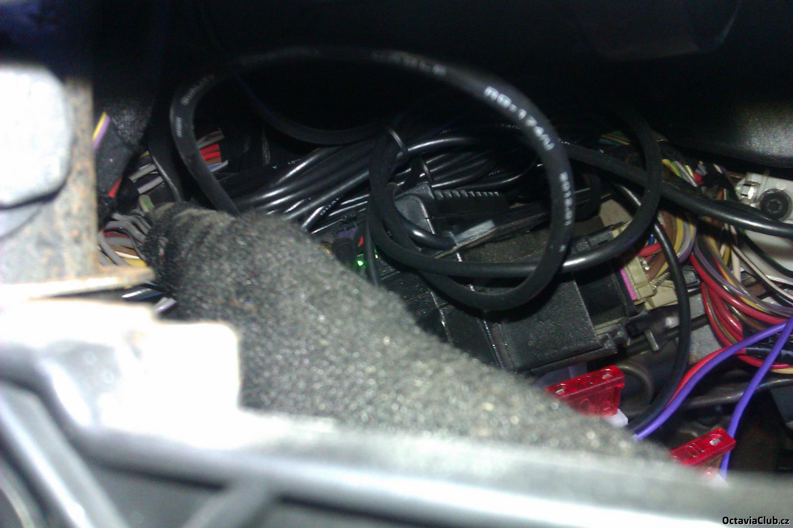

toshi Odesláno Prosinec 3, 2013 Autor Sdílet Odesláno Prosinec 3, 2013 Tak dal som sa dnes do toho a odpojil som RJ okien.Dobre to tam bolo zaoxidovane.Len hodinu som z ihlou cistil ten konektor.Fuj.Ale oplatilo sa,lebo uz mi zatvara aj vodicove dvere na dialku.Dakujem vsetkym ktory mi radili a mali so mnou trpezlivost.A este by som sa chcel dozvediet co je ta krabicka co je nad relatkamy.Ma 3 zelene diody a blikaju aj som to odfotil.Prikladam foto,, 0 Citovat Odkaz ke komentáři
pavel71 Odesláno Prosinec 3, 2013 Sdílet Odesláno Prosinec 3, 2013 fotky sou velmi mizerné nic z toho neni poznat ale origo to nebude odštípej uchycení a krabyčku vyndej a pořádně koukni popřípadě jí ze všech stran nafot typuju možná nákej alarm či náká jeho součást náklonový čidlo nebo náká jiná ŘJ čert ví :D 0 Citovat Odkaz ke komentáři

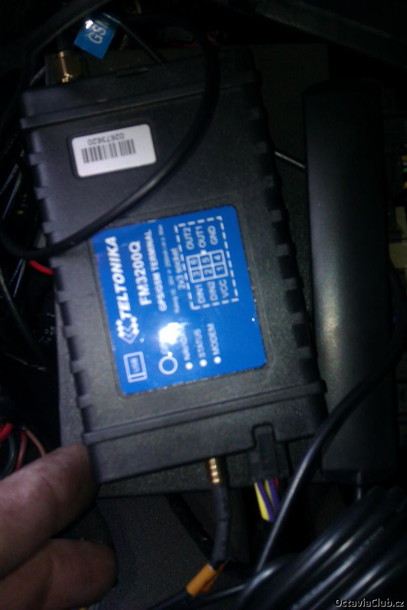

olisoft Odesláno Prosinec 4, 2013 Sdílet Odesláno Prosinec 4, 2013 Ta "krabicka" s diodami mi silno pripomina GPS tracker. 0 Citovat Odkaz ke komentáři

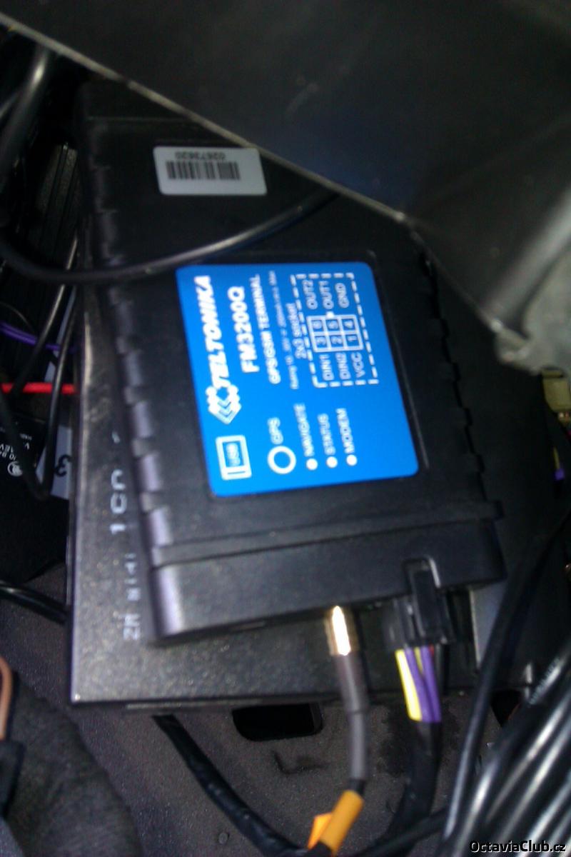

toshi Odesláno Prosinec 4, 2013 Autor Sdílet Odesláno Prosinec 4, 2013 No dnes sa mi to podarilo vybrat a je tam napisane GPS a GSM.Neviem na co to je.Ci je to tam dane od vyrobcu alebo od predchadzajuceho majitela.prikladam foto. 0 Citovat Odkaz ke komentáři
olisoft Odesláno Prosinec 4, 2013 Sdílet Odesláno Prosinec 4, 2013 a co ujo guuuugl... ten ti nic nehovori? http://www.teltonika.lt/en/pages/view/?id=973 je to krabicka na sledovanie fleet vozidiel. Mas byvale firemne auto s GPS trackingom, odosiela udaje cez GSM siet. Ked to cele zije, asi mas v tej krabicke este zivu sim kartu. 0 Citovat Odkaz ke komentáři
toshi Odesláno Prosinec 4, 2013 Autor Sdílet Odesláno Prosinec 4, 2013 A mozem ho odpojit?Pri odpojeni nezablokuje nieco v aute? 0 Citovat Odkaz ke komentáři
pavel71 Odesláno Prosinec 4, 2013 Sdílet Odesláno Prosinec 4, 2013 odpojit to můžeš dle mě to stačí jen vycvakat z konektoru nic by se stát nemělo 0 Citovat Odkaz ke komentáři
olisoft Odesláno Prosinec 5, 2013 Sdílet Odesláno Prosinec 5, 2013 Odpoj konektor a uvidis :) Keby nieco neslo, pripojis nazad a potom poriesis. Ak spravne vidim, tak na konektore ma dva vystupy (piny 5 a 6), moze to byt vyuzite aj na imobilizaciu vozidla asi (necital som navod, na linku co som ti dal najdes podrobnosti). 0 Citovat Odkaz ke komentáři
toshi Odesláno Prosinec 5, 2013 Autor Sdílet Odesláno Prosinec 5, 2013 Uz je to poriesene.Tu krabicku na ktorej su tie konektory som tam musel nechat asi je to sucast auta,lebo ked som odpojil tie 2 konektory tak mi na dialku nezaistilo zadne dvere a nesvietilo svetlo v interieri.Ale na tej krabicke bolo prilepene to zariadenie na sledovanie auta.Tak som to odlepil a uz to tam nieje.Clovek nikdy nevie co sa moze stat,niekto si to auto vyhlada cez GPS a rano ked sa zobudim auto nebude na dvore 0 Citovat Odkaz ke komentáři

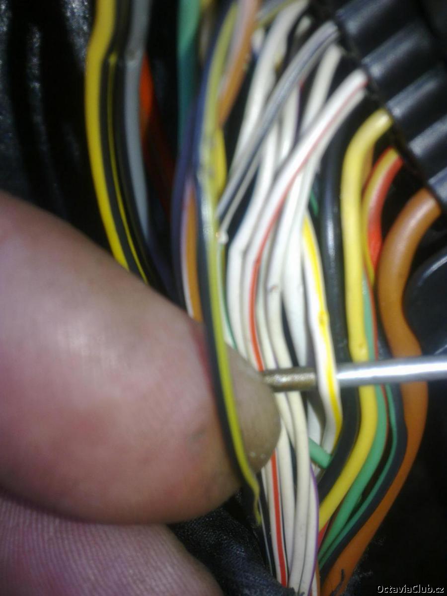

antikor Odesláno Srpen 21, 2014 Sdílet Odesláno Srpen 21, 2014 viem ze vo dverach, tam som to aj skusal. ked nenajdem nikoho co by to za slusny peniaz urobil, pustim sa do toho este raz... btw moze byt problem pouzitie 15w ziarovky? ale ani skusacka mi pri ziadnom nic neukazala. moje zapojenie v prilohe, vyzera trochu inak 0 Citovat Odkaz ke komentáři
pavel71 Odesláno Srpen 22, 2014 Sdílet Odesláno Srpen 22, 2014 zkoušečka ti nic ukázat nemá vem 21w 12v žárovku jednu stranu žárovky ukostři a na druhou si dej ostře nabroušenej hřebík jím bud opatrně napichuj dráty nebo hledej přímo v zapojeným konektoru a až ti to na jeden drát zamkne a na druhej odemkne tak to sou ty správný dráty pro připojení uni dálky nezapomen mít zacvaklej zámek jinak se nedohledáš 0 Citovat Odkaz ke komentáři
