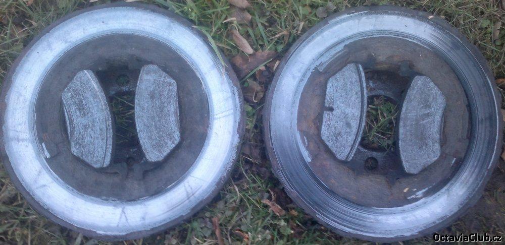

Pomiňte, ale nedá mi to.
Pořád ta samá písnička. Zkus se zaměřit na brzdy jako takové. Udělat repas třmenů. Preventivně změřit házivost nábojů, udělat kontrolu ložisek a nebylo by na škodu podívat se i na stav kloubů poloos, dokáží taky pěkně zlobit při brždění. Jinak stav silembloků a podobné blbosti nemají na házivost žádný vliv! Mohu z osobních zkušeností potvrdit. Je to jen blud kolující mezi lidmi, aby utráceli peníze za "kompletní repas nápravy". Buď repas 280 nebo raději doporučuji rovnou investovat do 288/312mm a 280 hodit do pole a zakopat :wallbash:
Jinak tam můžeš dát jakoukoliv značku kotoučů a stejně je to odpálí.

    • Díky za příspěvky. Byl jsem na geometrii - přední i náprava OK. Takže to přestávám sledovat, až mě pácne přes nos smrad od brzd, budu vědět.... obě nápravy Ok
