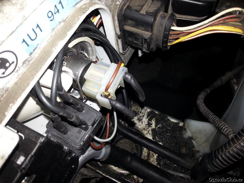

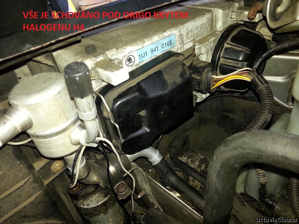

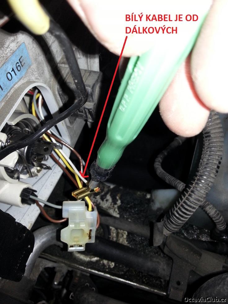

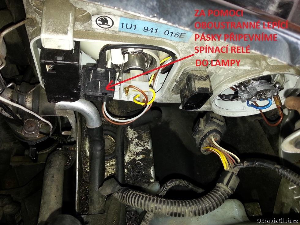

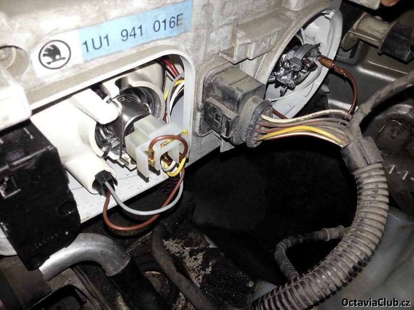

Sundáme dekl z baterky.U pravého světla(je jedno které si vybereme,ale pravé je přístupnější)odklapneme kryt halogenu a sundáme taky kryt od mlhovky.Zjistíme který drát na H4 je dálkové(je to bílý),Umístíme spínací relé do lampy dle foto.Svorku od dálek odštípneme a nahradíme novou,kde dopojíme další drát,který povedeme na relé na svorku č85.To samé uděláme z hnědým kabelem na halogenové patici(kostra).Následný drát vedeme na svorku č86 na relé.Z H3 halogenu vyvedem opět zdvojenou svorku(původní odštípneme-samici ,ne od žárovky!!-samec)a vedeme na relé na svorku č87.Na všechny konektory nezapomeneme dát smrštovací bužírku a zapalovačem nahřát,aby se bužírka stáhla.Ve světle vypilujeme drážku(viz foto)tak,aby drát vedoucí od vypínače na svorku č30 na relé byl zároveň z hranou a nevznikla tam přiliš velká díra(mohla by vnikat vlhkost do světla)Drát připrcneme trochou vteřiňáku.Po tomto kroku můžeme nasadit oba kryty halogenů.

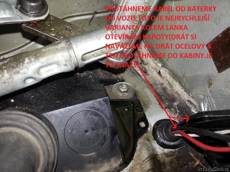

Pokračujeme tažením drátú do vozidla(viz foto).Záleží na vás kama potáhnete.Já jsem volil jednoduchou a rychlou cestu.

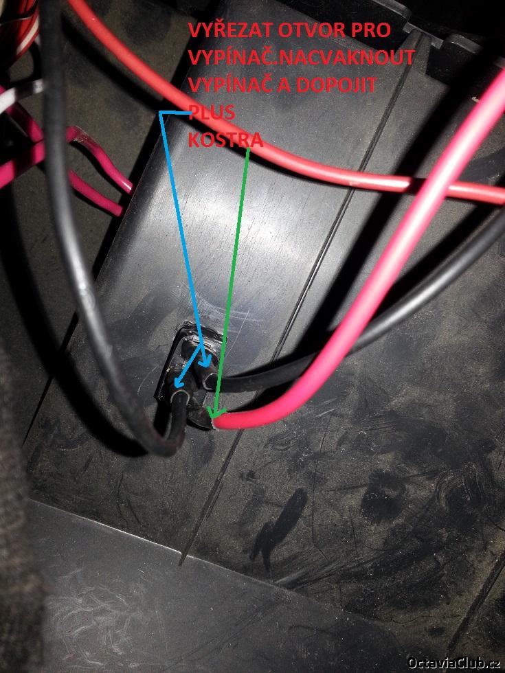

Zvolíme umístění vypínače a provedeme zabudování.Vtažený drát rozstřihneme a dopojíme na vypínač.Vypínač ukostříme na volantový sloupek k ostatní kostře.Smontujeme

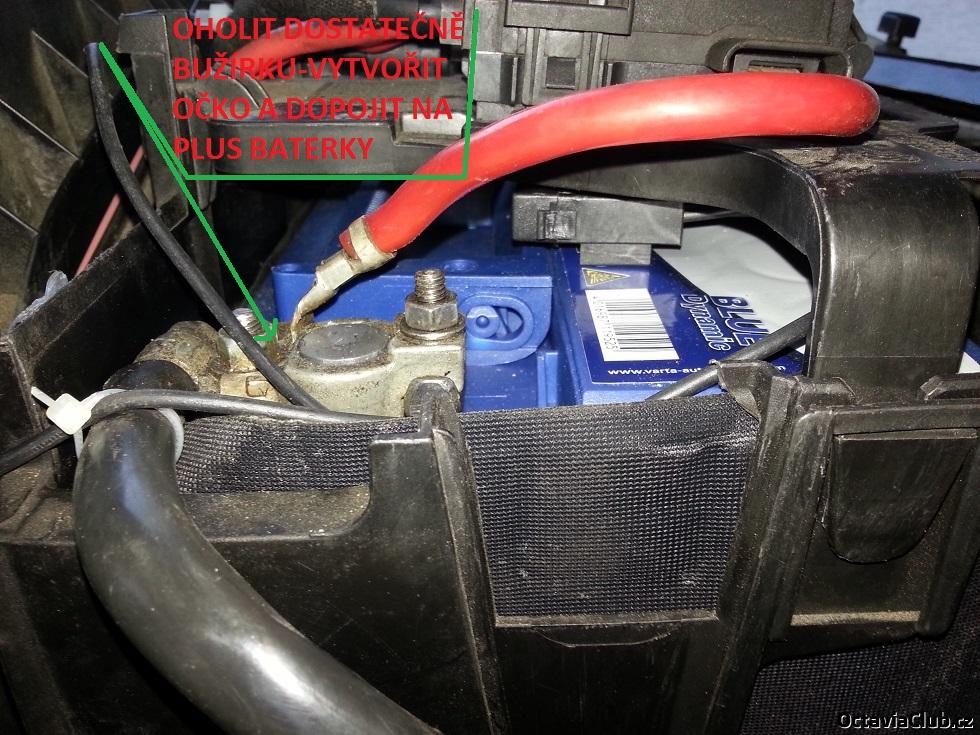

Pokračujeme posledním krokem,a to dopojením pojistkového hnízda na baterku.Z vypínače z auta do pojistkového hnízda a z hnízda na baterku(viz foto)Osadíme pojistku15A.Nasadíme kryt baterky.
Tímto je práce dokončena.Všechny kabely řádné v mototovém prostoru uchytíme stahovacíma páskama a omotáme nařídko izolačkou,nebo el.omotávačkou.Dobré je to,že pokud dopojíme dálkovomlhovkově jedno světlo,tak svítí v pohodě bez tažení dalšího drátu i to druhé(mlhovka)

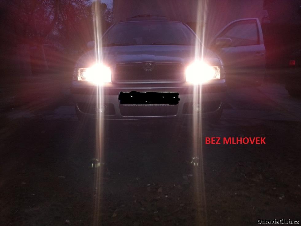

Pokud bude vypínač v autě zapnutý,tak půjde na relé proud a mlhovky po zapnutí dálek začnou součaně svítit taky(relé dostane info ze svorky č85,že se zaply dálky).Pokud vypínač vypneme je vše v původním stavu a funce mlhovek je jako u originálu.Stejně tak jdou zapnout i jen při potkávačkach čí parkovačkách.Relé to zpátky nepustí.Pokud nebudete chtít vypínač ,tak stačí natáhnout jen kabel od baterky na svorku č30 na relé.Samozdřejmě přes pojistku.

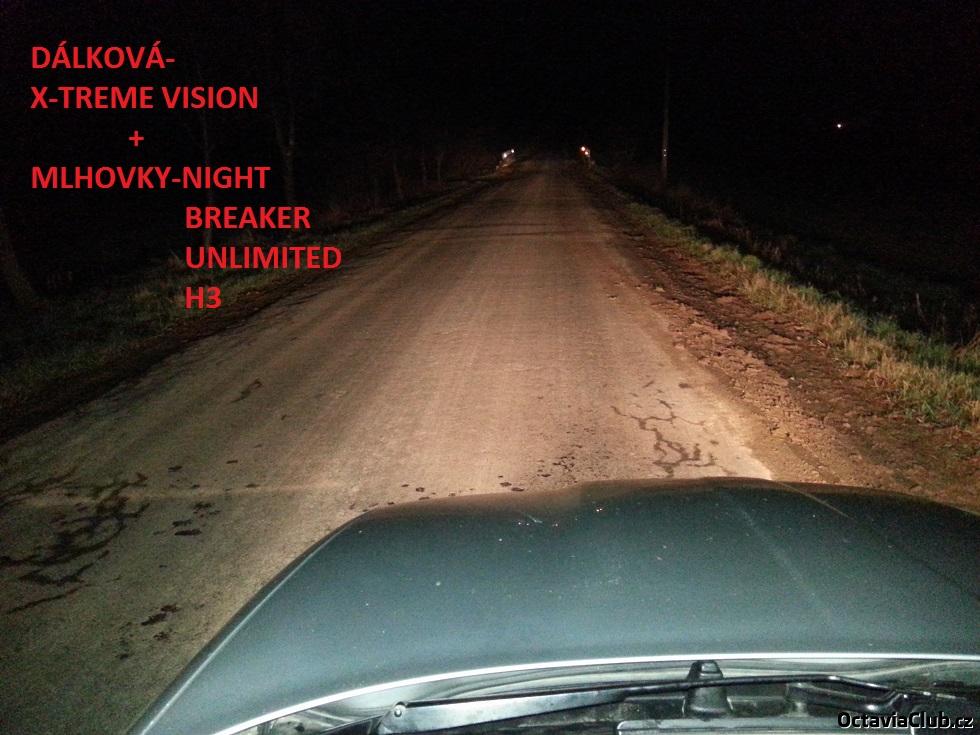

Nad přídavnýma dálkama jsem taky uvažoval,ale už mám v nárazníku deňáky a baslit tam něco dalšiho se mi nechtělo.Nehledě na to,že v podstatě jsou mlhovky ve světlech takřka nevyužitá věc a osvětlí jakoby takřka podobně.Koupil jsem tam lepší halogeny H3 +30% a vypadá to,že to bude OK.Zítra jedu na SK a zpátky pojedu večer,takže bude test.Případně po cestě něco nafotím.

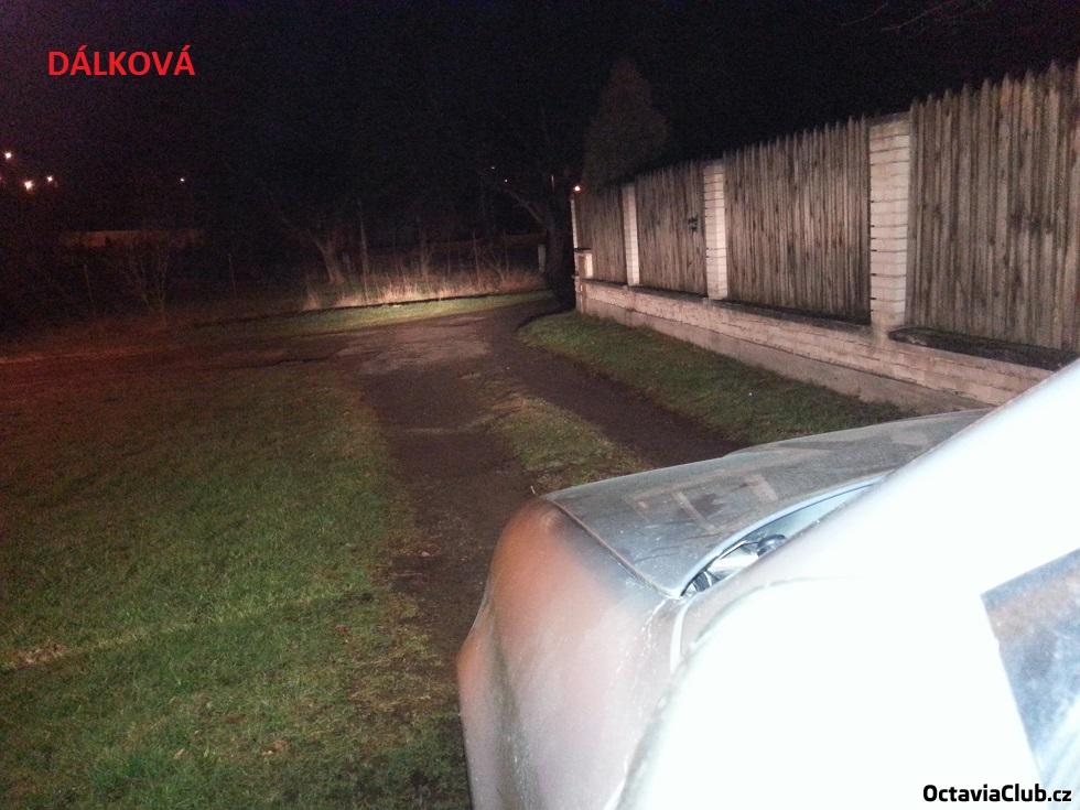

taky mám v nárazníku led denní světla a společně s těma dálkovýma bych řekl, že to vypadá i dobře ;) . Já jsem hlavně ty dálková světla pořídil z toho důvodu, že v zimě jsou silnice dost často mokré a je i brzo tma, tak abych lépe viděl, tak proto ty další světla a že dobře osvětlují i krajnice je jen + ;) . Kdo ale nechce dávat dálková světla, tak to tvé řešení je hodně dobré a když se použijí lepší žárovky, tak to určitě nějaký přínos bude mít :palec:
