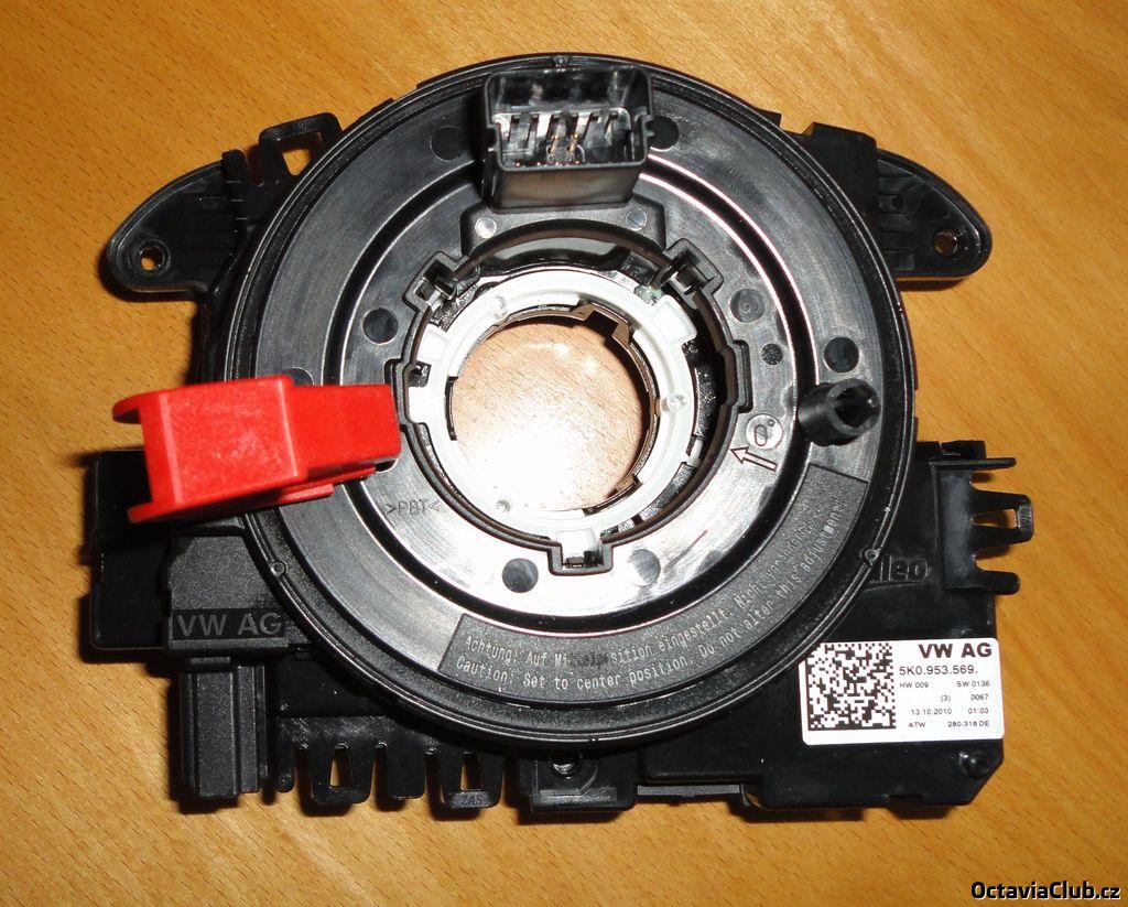

Ak máš MR2011 a vyššie, už máš integrovanú podvolantovku s volantovým krúžkom. Čísla dielov začínajú 5K0, v prílohe je foto, ako vyzerá tá podvolantovka s integrovaným krúžkom. Na podporu MF volantu treba High jednotky, takže na konci index B, E, H, L, R, S, T. Strašne ťažko sa zháňajú, ako ND ide normálne kúpiť len H za "ľudových" cca 150 eur :( Jednotky pre MR2009-10 pritom idú kúpiť okolo 30-40 eur za kus...
