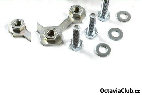

Zdravím pánove chci se jen zeptat jak jsem povoloval čep z ramene pryč tak se mi zlomil na jedné straně jako ten držák který je stáhnutý 3 šrouby bude to vadit když to vrátím zpet a nebude to v jednom kuse ale ten kousek bude držet zvlášť jedním šroubem?Názorně dám obrázek jak to teď přibližně vypadá...
ked tak citam tu tvoju dalsiu temu jak povolujes rameno.. ze ty si hentu troj matku povoloval na aute? :D:D:D gulak sa ma vyrazit a potom vybrat rameno a na stole davat dole hentie 3 sroby.... odsrobujes hornu maticu, ide to tazko a pomaly po stvrt otacke s vidlicakom.. mozno 18stka to je ale neviem presne.. musis tu maticu tak potocit aby ti sla uplne lahucko rukou... lebo prides do stadia kedy sa ti zacne pretacat cap teda gulak vo vnutri a tym padom nebudes vediet dat dole maticu.. vtedy pridvihnes zdvihakom naboj, aby sa gulak oprel hore o tu manzetu (nepotrhat) a tocis pokial tam je miesto.. potom ta to uz dalej nepusti tak musis vybrat zdvihak a teraz ked to nemas dobre rozhybane a nejde ti to rukou tak je zle.. lebo klucom sa ti pretaca cap, rukou to nevladzes a pridrzat ho zdvihakom nemozes lebo tam uz nemas miesto.. vtedy mozes znova po pol otacke zasrobovat matku, vystriekat uvolnovacom a kazdeho pol zavita zatiahnut odtiahnut az kym nepojde lahucko...
