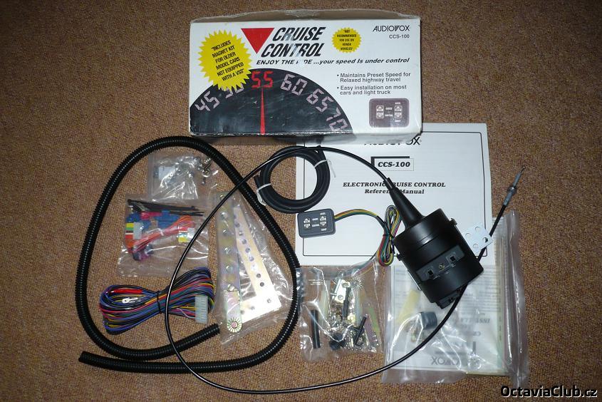

Mám tam namontovanej tempomat od firmy audiovox - http://www.amazon.co...l/dp/B00029WQTW Já ho koupil na ebayi a s poštovním mě to vyšlo na né celé 2.400,- Kč, ale v sadě chyběl spínač na spojku, ten prodávající potřeboval. Ten jsem nahradil origo spojkovým spínačem z vrakáče za 100,- Kč. Sice jsem to musel trochu jinak napojit, ale funguje dobře. Montáž je jednoduchá, měl jsem to asi za 4 hodinky hotové, nejhorší je najít místo v motorovém prostoru kam ho dát. Připojí se lanko na klapku a pak pár kabelů,na kostru, na spojku, na brzdový spínač, na proud a jeden kabel tam je na snímání rychlosti, ten jsem zapojil na svorkovnici rádia, měl jsem tam vyvedenej drát, který slouží k zesilování rádia podle rychlosti, takže přesně to co jsem potřeboval. Taky jsou v sadě magnety, co se dají dát na poloosu a snímač, který snímá otáčky poloosy, ale to je spíš tak na felicii - auta co mají mechanické techometry. Ovladač je podsvětlenej zeleně a má funkce jak klasický tempomat - zrychlování a zpomalování po jedné míly, nebo když se to drží tak přidává nebo ubírá než se tlačítko pustí, vyvolání poslední uložené rychlosti. Ovladač jsem dal pod rádio a musím říct, že mi tam vyhovuje. Jinde než v americe jsem tenhle tempomat neviděl ale přemýšlel jsem nad jinými,např. http://www.levnealarmy.cz/eshop/komfortni-prvky/tempomaty/univerzalni/ ale stojí fakt velký prachy a to bylo na mě moc. Taky jsem našel - http://www.conrad.cz...d-ms-50.k851329 ale bez podsvětlení ovladače, ale funkce má stejné a dnes po těch letech by mě to ani nevadilo. Mě to vyšlo komplet na 2.500,- Kč.

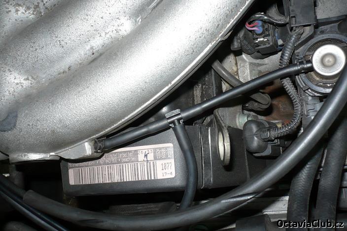

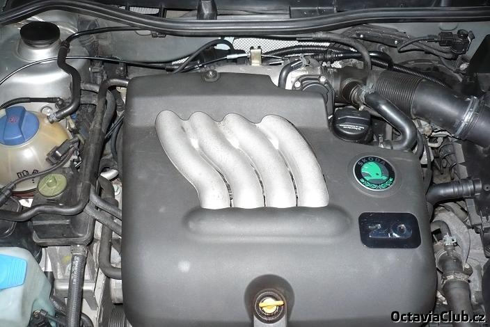

Takže. Tempomat se dá nastavit jak pro manuální tak i pro automatické převodoky, takže tam spojkový spínač odpadá. Pak se dá ve třech stupních nastavit jeho citlivost, jezdím na prostřední citlivost, nic neškube, prostě se to chová jako klasický origo tempomat se všema funkceme, zrychlování stlačením či držením atd. Je to podtlaková verze, takže lze ho dát pouze na atmosférické motory a musí se napojit tedy na podtlak, to jsem vyřešil rozdvojkou nahadičku k regulátoru paliva. Vše bylo v sadě. Pak najít umístění pro samotný tempomat, umě to vyhrála stěna za motorem a pak připojení na klapku. To byla fuška. V sadě je několik lanke a redukcí atd., ale nebylo to přesně ono, takže jsem provrtal 3mm samotnou klapku tam dal šroubek a napojil lanko. A pak už to fungovalo. Ještě jsem ovladač přelakoval do černé barvy a jezdím tak už přes 5 let.
