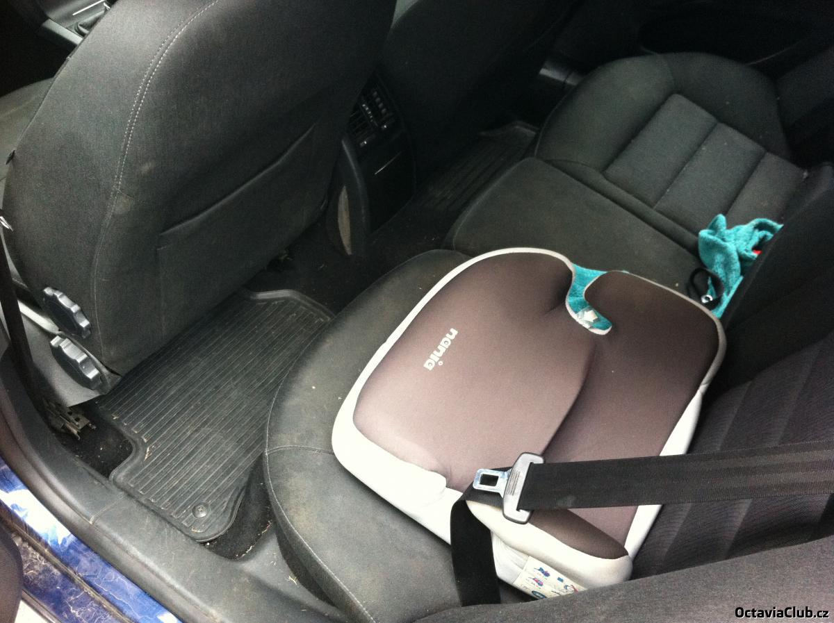

Honzo klidne dovez :D Hele drevo by slo, tady bylo snad nablito. Mel jsem udelat jeste vic fotek stavu pred cistenim. Zadni lavice byla doslova hneda. :)

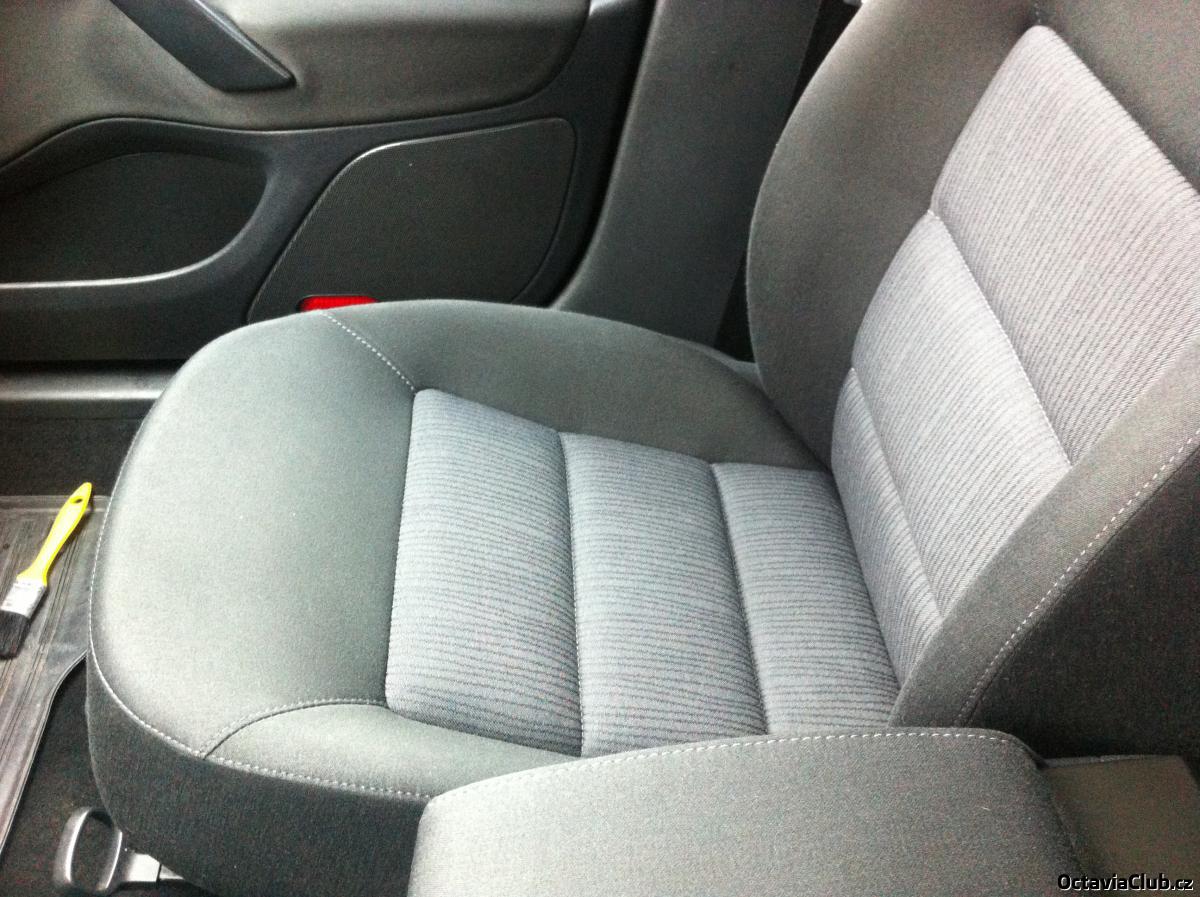

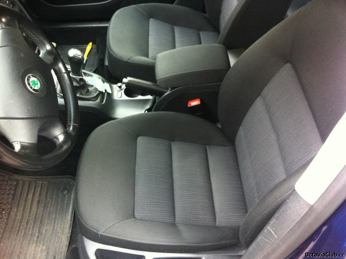

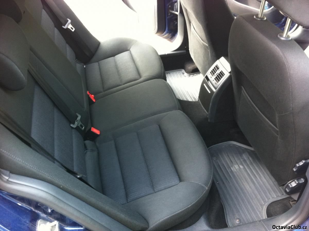

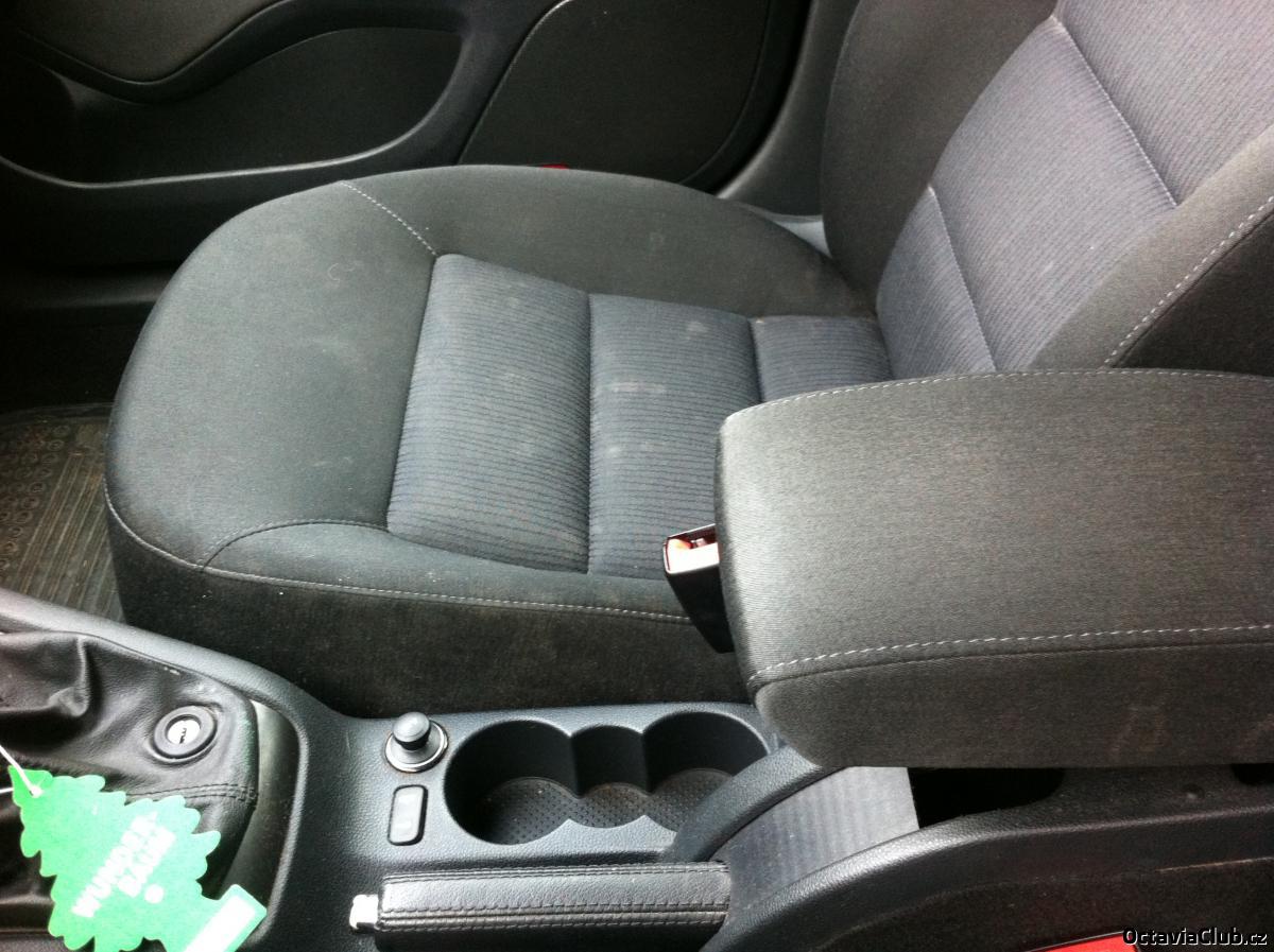

Podelim se o svou zkusenost s cistenim sedacek. Mam normalni obycejne latkove v Oct 1, 98 r.v. (stejnym zpusobem a stejneho vysledku jsem dosahl ve ford puma, take latkove), mam je uz proste state, prosoupane tak jsem si rikal ze tim nic nezkazim, kdyztak koupim potahy :D :D Potreboval jsem na to: Kartac - stacil mi maly o velikosti dlaně, z drogerii za cca 25,-kc Kybl Kanistr s teplou vodou (pokud to delate mimo mesto protoze nemate garaz jako ja :D) Vanish na koberce (tekuty) - cena cca 100,-kč Houbovou uterku(y), do ktere se vpije voda - ja koupil obycejne v tescu za cca 30,-kc a byly tam 3, na obalu bylo napsano ze ta uterka pojme az 10 nasobek vody (k velikosti uterky)
Nicmene muj postup:
1. Povysavat
2. Vanish na koberce (tekuty) nalit do kyblu s teplou vodou a rozmichat, dokud se nevytvori poradna pena (pomer voda:vanish je napsan na etikete, tusim ze tam je pomer 10:1)
3. Kartacem nabrat penu, nanest na cast sedacky (nebojte se kartac ponorit prvne do vody a jak jej vytahujete pribrat prave tu penu a rychle z kyblu na sedacku, at je tam jednak pena, ale i trochu vody a sedacka je vlhka az mokra), dane misto drhnete krouzivym pohybem, na dane misto pak prilozte houbovou uterku a pritlacte (ja se treba oprel poradne rukama) at to tu vodu spinavou z toho molitanu a latky vytahne, vyzdimat uterku a pokracujeme zase kartacem, dane misto vzdy projet takto aspon 2x, timto zpusobem vycistime celou sedacku
4. Dokud je sedacka jeste mokra, rychle povysavat, uvidite krasne ve vysavaci po povysavani jak je v trubici vysavace videt ta spinava voda.
Ja takto vycistil 2 auta a nemuzu si stezovat, sedacky jako nove. Jeste pred timto zpusobem jsem zkousel nekolikat cistit sedCky a vzdy byl vysledek spatny, zustaly spinave kolecka, spinu jsem spis jen rozetrel. S tim cim pisu vyse jsem vycistil 2x sedacky, ktere byly od cokolady, kramu, spiny ze spinavych veci (chodim hodne po horach, to vite, sednete si na zem, a mate spinavou prdel i kdyz to videt nejde a pak si sednete do auta a mate to na sedacce, plus vozim psa ktery se leckde vyvali).
Edit: prikladam obrazky pred a po Pred: 92cd5da7086abeb424df61b8a415bd5d.jpg1a6cb5d1785518f0b43d39d27aff84f6.jpg Po: d6b084ed491d1e6b67e022bdbf9d5ecb.jpg1f437c6d07b481035bb9da2746811a7f.jpg
