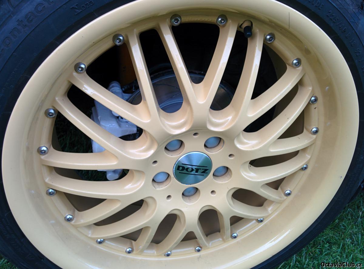

Tak sem hodim něco na oživení, mám ted prace ze bych potřeboval dělat 25 hodin denně 8 dni v tejdnu :D vzadu sou už novy brzdy, ve předu čekám ještě na destičky, poslali mi bez signalizace :-/ taky jsem natrel třmeny. Po Rozkoši budu konečně dělat to turbo. Jinak resim bydlení takže nejsou penizky na octu..
