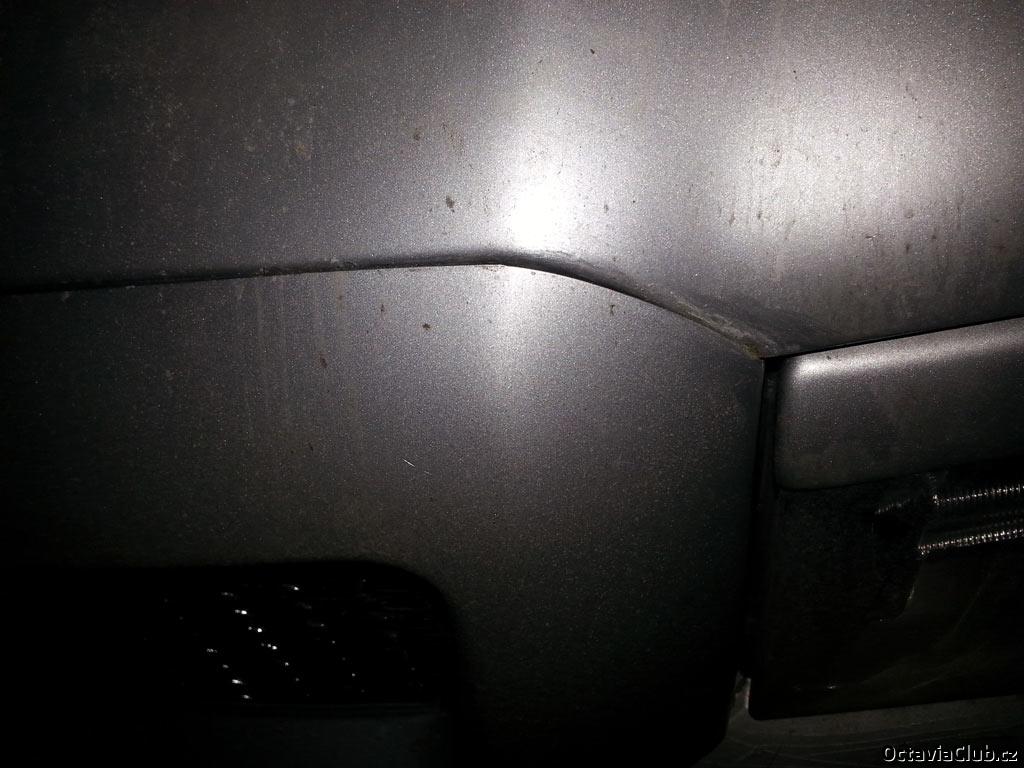

Maska dre o kapotu
Řešili jste to někdo?
Maska dosedá na kapotu tak, že ji odírá.
už jsem tam měl korozi a zatím jsem to provizzorně zatřel.
Sám to asi stříknout nezvládnu.
co s tím, podložit nějak masku?
Mám aktuálně tu od milotecu ale dělala to i originální a případně jak opvavit metlu a lak?
Díky
Tohle mě taky trápilo na starý kapotě. Chtěl sem to řešit, ale než sem se k tomu dostal, tak sem dal jinou i s maskou a zatím se to neprodírá a to už je asi 3-4roky co sem to měnil. Jedině to něčím podložit, ale nenapadá mě nic otěruvzdornýho co by tam vydrželo.
Určitě to bude o nějakým nastavení, takže pokud jde hýbat po povolenou šroubků s celou maskou, tak to tak nastavit. Mě to teda nedělá a to mám za maskou ještě přídavný dálkový světla, který tlačí na masku (při zavření kapoty maska sedí na světlech) a i tak mi to nic nedělá, takže to bude chtít asi jen nějak nastavit... :)
Tak jsem to dneska snad docela slušně vyřešil.
Všimnul jsem si, že ty šrouby do jsou do masky přímo z kapoty ji moc přitáhnou a tak jsem na masku nanesl tavnou pistolí krouž kolem díry ro šrouby.
Sioce jsem měl velký oči a nakonec ubrušoval ale masku mám konečně od kapoty. Sice by to chtělo doladit, na jedný straně to mám tam jedenm mm a na druhý dva od kapoty, ale je to paráda. Dřív mě to sedělo úplně na sobě.
