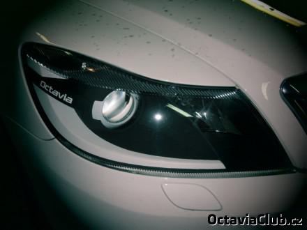

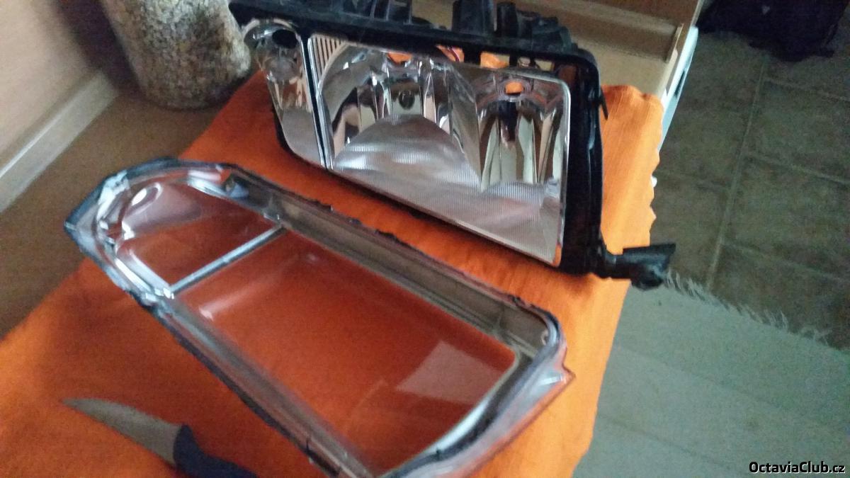

Prepáč ale fotiek viac nemám .Rezal som to takouto pílkou do vrtačky ktorú som kúpil v Hornbachu -pozri sekciu"Vaše návody pro ostatní"-tému "Rozebíráni světel octavia IIFL" ktoru založil Libor.F. Chróm zo svetiel som neodstraňoval kvôli smerovkám tak som zaexperimentoval s čierným Dipom ,ktorý som najprv otestoval na chromovanom orechu z goly v rúre zohriatej na 160°C a nechal som ho tam cca 45 min.Na počudovanie to dipu neuškodilo tak som celé paraboly ním prastriekal a po zaschnutí som parabolu smerovky orezal jemne skalpelom a dip jednoducho olúpal.Svetla som poriadne vyfúkal a vyčistil a následne poskladal a zlepil čierným lepidlom v tube ktorým sa lepia sklá na karosériu.Svetlá podľa mňa svietia tak isto ako pred tým resp.v noci som nejaký rozdiel nepostrehol .Ak by si mal ešte nejaké otázky, rád odpoviem ahoj.
Rezať netreba hlboko len cca 2 mm,stačí aby sa oddelil ten vrchný šedý lem v ktorom je vsadené sklo.Potom stačí už len skrutkovačom dookola opatrne podvážiť sklo z lepidla a je hotovo.Mne rozborka oboch svetiel trvala okolo hodinky.

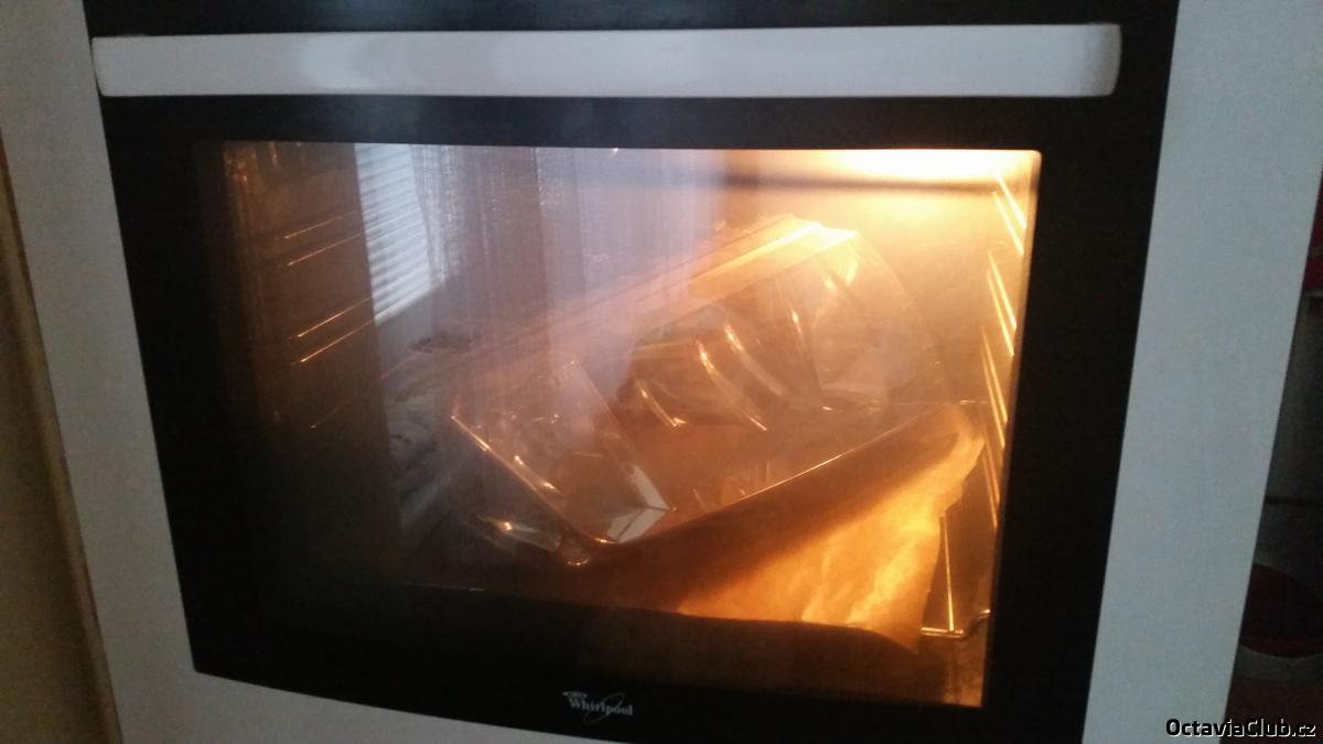

Ahoj. Taky si chci upravit predni svetla ale nechteji se mi rezat ty paraboly. Tak jsem hledal a hledal. Mel jsem navic svetlo z fabie a proste jsem to zkusil. Dal jsem horkovzdusnou troubu na 200°C s vetrackem a frknul jsem tam to svetlo na tri minuty. A povedlo se mi to sklo(plast) sundat jako po masle. Mozna uz tady takovy navod nekde je ale ja ho nenasel tak jej tu davam. Opravdu otazka tri minut. Ale pri loupani toho bakelitu davejte pozor plasove drzacky a uchyty at si je zbytecne neohnete
